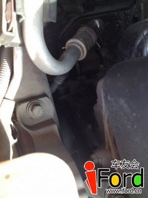

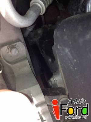

11年底买的车,09福克斯,昨天打开发动机盖发现发动机左侧有渗油的迹象

看不太清楚,有的时候洗车漏进去的水也会把护板搞湿,最好把车升起来仔细看看。

是加油撒的吧,先把油渍擦干净再观察一段时间

昨天网上搜搜,有这问题的福克斯不少,说是正时盖渗油。倒也不影响使用,就是看着有点发慌

这个不确定位置有点看不全最好来个全图~不过确定的一点有可能是封胶的问题~建议实车到店让牛师傅看一下~毕竟图片效果不太明显

赶紧去找牛哥看看吧,放心,不行你就找东西擦了,再观察看看也行

看着像是气门室盖或正时侧盖渗油,暂时用可以,保养时可一块维修。
