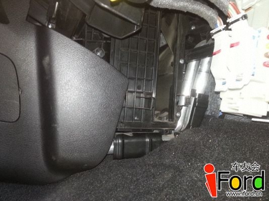

中午闲的没事,把小福的空滤鼓捣出来清了清,手太脏,小拍几张,见图吧(坛子里有重的勿怪)!

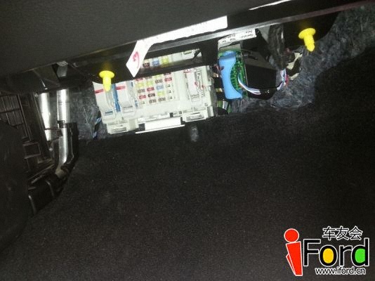

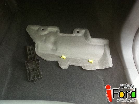

第一步:拆下副驾驶室底下的棉质挡板(先拆下两个黄色卡扣)和滤芯仓盖板
露出内部保险盒

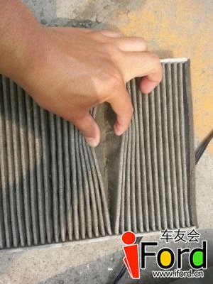

空滤沧口盖板拿下,取出空滤
过滤棉里面的灰尘和毛絮!!(一年零一个多月的滤芯)

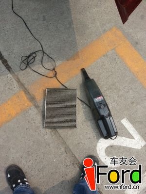

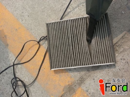

用车载吸尘器吸出或用气泵吹出灰尘(避免尘土飞扬,还是吸出吧 !)

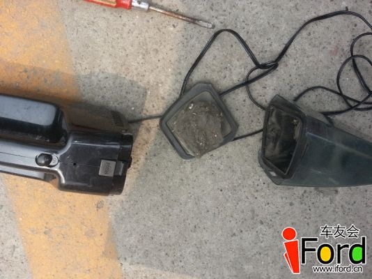

看看吸出灰尘后的吸尘器,好脏啊!
本人小福已有一年零一个月左右,行驶大约11800公里,主要是城市道路,最近开空调或循环风,总感有股土腥味,最近到网上论坛里学习了一下自己动手更换空滤和清洗风道的帖子后,也想自己动手,今天先摸清它的的位置和拆换方法,感觉是比老福的位置有了明显的改进(老福的更换帖子我一看就头疼了),但我整完还是出了一头的汗!可能是身体太虚,呵呵见笑了。由于当时手太脏,拍的照片不多也很简略,要看详细的步骤网上百度一搜就有。之前我咨询了一下死爱死店,JS居然给我报价 滤芯+人工 200元左右,实际自己动手换用不了100元,当然自己的工时自当减肥了,100元左右的滤芯已经是相当好的了!
