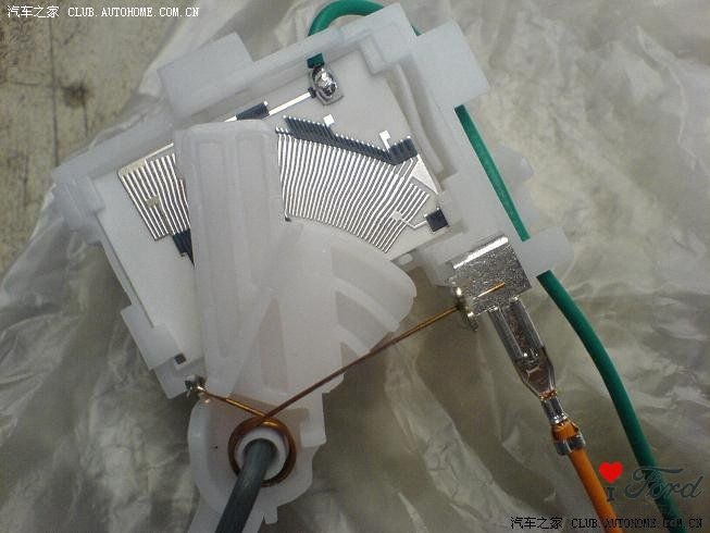

      近期看了好多关于福克斯油表不准的问题,我的福克斯近期也出现了不准,加满油不到顶,开一会儿又会高一点,因为前期自己动手换过油泵,知道那传感器结构,就到一间福特维修店将油泵拆下来,经研究发现传感器浮子到最高位时,那浮子感应触点未能到底,所以我总结得出,在新车时由于触点接触比较好跟刻度无误差,当用了一段时间脏了就出现触点跟刻度线出现接触不良(就差一条线)因此油表不准,我于是将那触点下面的限位胶用锉子锉掉一点,让浮子接触金属点在最高点时能够再下一点,那油量传感信号传给电脑的信息就会更准确,修复后装上去,有点想不到,油表上除了能显示满格外,就那个可行驶里程数跟那个实际行驶公里数都是几乎相等的,也就是你加多少油电脑上显示的可行驶里程数就是你的实际车程公里数,车的油耗从原来的10.4到现在的8.8,真是意外的收获!经这修改证明福克斯的油位传感器是存在问题的,即使是新车也是一样的是刻度跟触点没处理好,我以前加满一箱油电脑显示能跑500多公里,但实际跑了400公里不到就要加油(快亮灯了),跟电脑显示严重不相等,以前快没油时只能加最多40升,现在准确多了,几乎是相等的,希望长安福特能知道这个问题吧!也希望能给各位福友带来帮助!

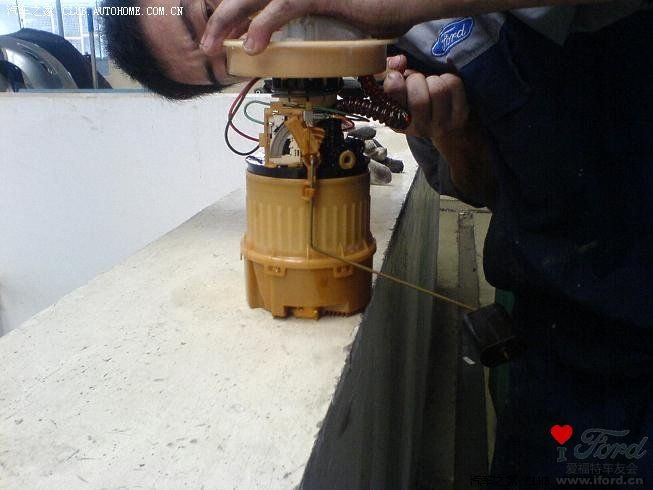

       我的车是五月份买的,也出现了油表不准的现象,加满油后油表指示不满,总是在四分之三处,今天正好周末就去了4S,没有图片,呵呵,4S修理师傅不让照相。
       事先电话联系好了,说要最少三个小时,因为要拆卸油箱,所以做好了心理准备,下午两点到的4S,直接登记然后进车间,拆油箱四十分钟,过程没看,反正挺麻烦,等我在进车间看的时候,小师傅手里已经拿着油泵了,在我询问下小师傅告诉了我油表不准的原因,因为浮子是固定在泵体上,浮子最上边固定处和泵心中间的大弹簧产生接触,从而使浮子发卡,导致加满油后浮子不能到最高位置,从网上找了一个油泵的照片,不知道哪位大侠照的,借用一下,请原谅

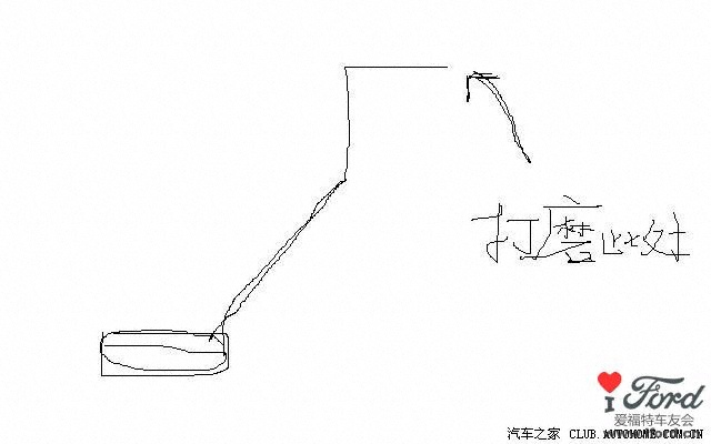

最后的解决方案很简单,把浮子拆下来稍微打磨一下不论泵心怎么活动都不和弹簧接触上为正确
然后装车,出去加油,油表回复正常,剩余里程正常,完工,没有换新件,呵呵,小师傅说这样以后油泵坏了一样不影响保修,大家可以借鉴一下,因为有时候换了新的也不一定就准了,主要是福特配套厂的油泵精度差。
补充一下,上图是浮子的样子,我画的不太像,浮子总成包括位置传感器和这个浮子,浮子可以单独拆下来,而且,一般都是在满箱油至四分之三处出现卡的现象,烧到四分之三后显示就正常了,还有就是尽量一次修好,还是少拆的好,福克斯设计不如大众车方便,也可能是出于安全的考虑,大众的油泵在后座地下有个开口,不用拆油箱就可以直接换油泵和浮子。

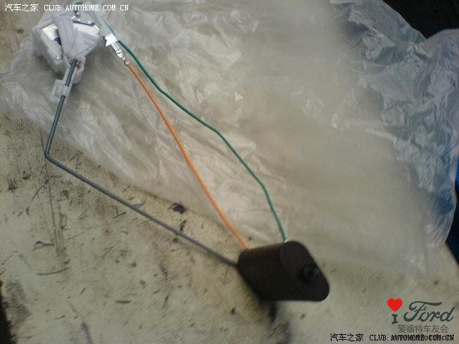

再发几张图片,也是转来的。
脏的油位传感器
脏的油位传感器
脏的油位传感器
新的油位传感器(下方黑色部分为油浮子)
新的油位传感器(下方黑色部分为油浮子)
新的油位传感器,下方黑色部分就是油浮子
新的油位传感器(下方黑色部分为油浮子)-1
新的油位传感器,下方黑色部分为油浮子
新的油位传感器
新的油位传感器
新的油位传感器局部,可变电阻部分
原产地:匈牙利
原产地:匈牙利
外包装,产地:匈牙利
中国的汽油真脏,都泡成黄色的了
中国的汽油真脏,都泡成黄色的了
中国的汽油真够脏的,都泡成黄色的了
