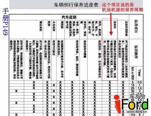

首先,研究一下 最为关心的机油机滤政策,曾经我一度怀疑这东西没有写进手册里…… 直到我翻到第三次保养周期表的时候才发现,原来在这里!~
所以说:
1.首保的规定时间是5K公里以内,或者半年以内(以先到为准),4s店都无权拒绝做免费首保的!
2.保养进度表上没有对所谓“银美孚”等机油给予更长的保养时限,一概应执行 半年 或者 一万公里的保养周期,除非驾驶环境特别恶劣。。。北京的驾驶环境特别恶劣么,仁者见仁智者见智咯~
3.我个人建议如果半年能开1w 公里以上的~ 而且觉得北京的驾车环境很恶劣,或者比较爱惜车的棒小伙儿可以每到 X万5千公里左右的时候,到4s换一次 原厂机油机滤,然后开3000或更少的公里数后,到老牛那换一次高级的机油和原厂机滤~~这种循环,不会脱保也可以很好的保养车。
如果是半年之内 只能开5k -1w 公里的,那么可以参照1w 公里以上的建议,只不过把原厂机油的使用时间再压缩一下就好了。。。
如果是半年之内 开不到5k公里的宅同学,那我觉得半年去一次,用用原厂机油机滤也就可以满足要求了~~

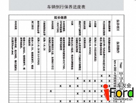

关于其他配件的保养周期,手册上讲的比较清楚(P151):
所以说:
1.汽油滤清器第一次更换为1w5k公里以内,第二次以后变为间隔2w公里一次,但是4s店建议是1w换一次。个人建议在二保,也就是1w 左右的时候换一次汽滤,然后2w左右的时候在牛师傅家换一个,3w左右再去4s店换~
2.空气滤清器第一次更换为2w5k公里以内,第二次以后变为间隔3w公里一次,但是4s店建议是1w换一次,个人认为帝都的环境。。。5k换一次都不算勤。。。。个人建议在二保,也就是1w左右的时候在牛师傅家换一次空滤,2w5之前到4s店换一个空滤,3w左右和4w左右继续在牛师傅家换,然后5w5之前再去4s店换空滤~~
3.特别注意的是:火花塞、制动油都是3w5之前就要换的,而不是之前理解的4w,从下次更换火花塞和制动油开始才是4w 一个周期,所以3w5 的保养一定要做全~~
