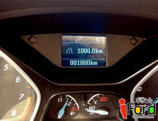

{:soso_e100:}小福入手两个月,刚刚跑到1000公里,听4S 店销售说,两个月就要做首保(无论跑多少公里数)。想问问大家是否正确,首保是跑多少公里才做?

牛师傅在吗?多少公里首保?我的车不经常开,在车库里停着。基本上是一周才开一次,开了2个月才到1000公里,到底是多少公里做首保?{:soso_e183:}
