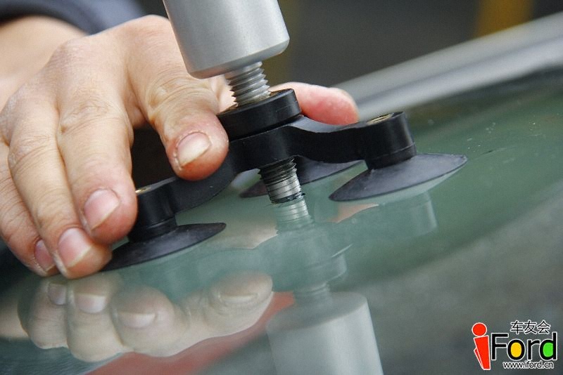

        今天这一期作业体验主要针对于汽车的玻璃,众所周知,汽车玻璃分为两种:一种是用于前挡风玻璃的夹层玻璃;另一种则是用于侧窗和后挡风玻璃的钢化玻璃。之所以有这种区分主要是考虑到前挡风玻璃需要直面复杂的路面,如果采用钢化玻璃很容易因为碎石局部撞击而变得支离破碎,而夹层玻璃就要相比钢化玻璃既能有效防止局部撞击又具有可修复性,因此更加适合作为前挡风玻璃。
既然前挡风玻璃可以修复,那么所有的创伤都可以修复吗?答案是否定的,前挡风玻璃只有满足以下条件是才是可修复的:

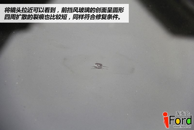

  1、要看破损点的位置,在玻璃中发白的位置才可能修复,如果在麻点或者打胶等黑色区域就没有必要修了。
  2、要看破损情况,如果是有延展纹且在主视线范围(驾驶员一侧)内建议直接更换玻璃,如果没有延展纹破损点又少又小可以做修复,如果是有延展纹但不在主视线范围且延展在10厘米以内可以做打孔注胶止裂。

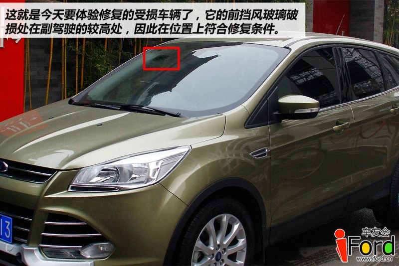

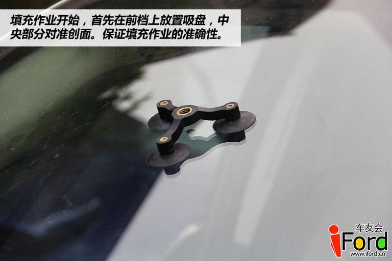

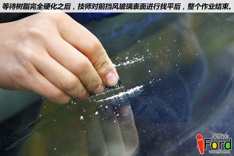

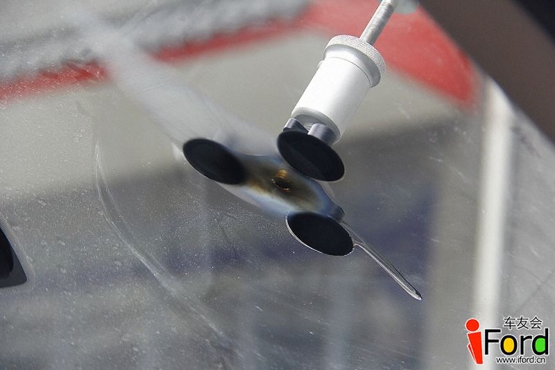

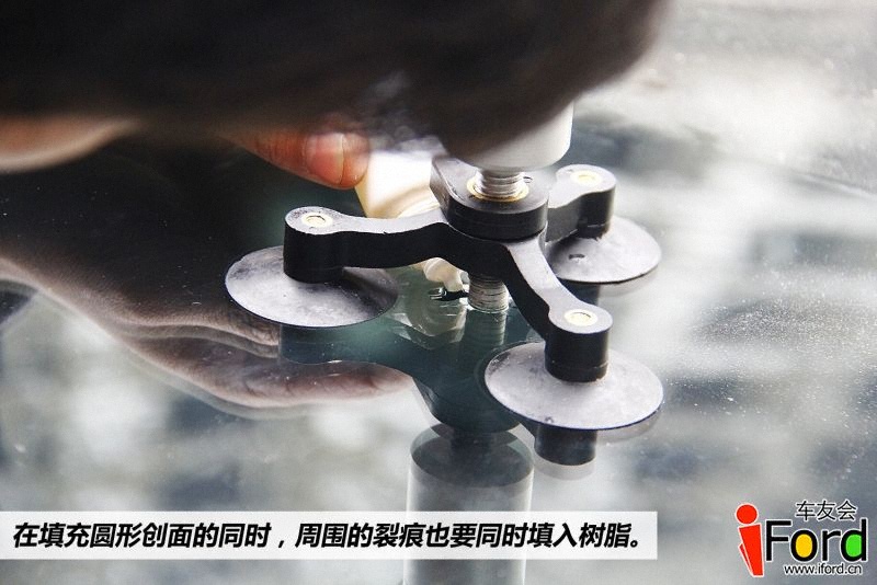

今天我们就请来了福耀玻璃修复的技师维修受损的爱车,接下来我们随着技师的操作来了解一下前挡风玻璃的整个修复过程吧。
总结:通过修复作业,我想爱福车友们已经对前挡风玻璃的修复已经有了一个直观的感受,在这里我提醒大家,前挡风玻璃的修复质量直接影响到日后的行车安全,因此一定要找有资质的修复机构进行修理,切勿贪图便宜而给自己留下安全隐患。

这要是贴了前档膜,就没法弄了吧

天竺 发表于 2013-12-5 09:29
这要是贴了前档膜,就没法弄了吧
可以

曦子 发表于 2013-12-5 09:25
不错,修这一块多少钱
福耀在300
