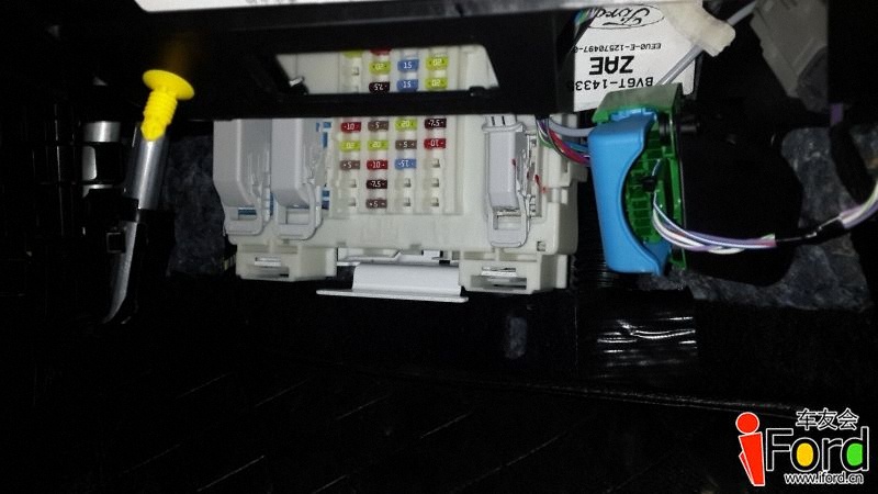

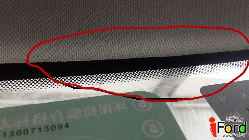

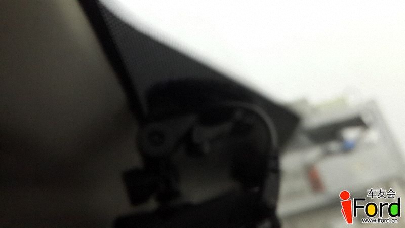

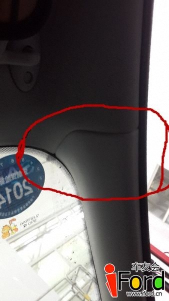

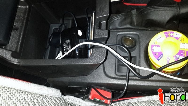

新车买了半个月就出事故刮蹭了,换了前杠和右前翼子板(心疼那);而且网上说碰瓷的那么多,真有点不装行车记录仪就会有被碰瓷的危险,所以我也顺应潮流看论坛比型号,在京东买了一台。机子用上了但是出现接线的问题,因为新福点烟器在手套箱下边,明线真的很难看,因此也是有了改暗线的打算,(在这里真的感谢那些在坛子里发表改装分享的大大们),但是一直在纠结使用哪种取电方式:点烟器取电太远而且需要插拔很麻烦,保险取电太复杂而且改电路有一定的风险;最后还是决定从保险取电,上周给牛嫂致电询问改线事宜,结果告诉我需要买降压线才能实现,他那没有降压线,没办法周六到四元桥汽配城买,郁闷的是真的没有卖的,只能转战某宝了,说好周末去牛嫂那改线领牌儿最终也没成行,遗憾呐。回来再网上搜索降压线但是心里总在低估,降压线上自带降压模块通电即工作,如果从保险取电即使机子关了但是降压模块还是处在工作状态,只不过是空载工作,当然对于用电干损(变压器空载运行损耗)是很小,但是如果出现产品质量差,那么造成线圈烧毁是小出现自燃就事儿就大了。后来想起来手套箱里的USB是5V的,赶紧找个没用的鼠标剪了量出正负极,拆下机子准备先接上试一下,结果仔细一看机子电源插口写着12V-24V宽电压供电,我说怎么拆点烟器插头怎么没有变压模块呢,这折腾的还要什么降压线呀,直接接保险上就完事。,赶紧网上买了保险取电器和保险丝(去东五环汽配城也没有买到),(后来在网上搜了一下,副驾驶下边的保险盒是有受钥匙开关控制的保险的),今天中午休息开始作业:先测试了一下取电器,结果并不理想,插到保险里并不是很紧,感觉震动多了会有脱出来的危险,没办法东西都买了先布线再说吧。因为作业完了才想起应该拍照的,只能告诉大家一些作业位置和细节描述了,抱歉抱歉!我在穿完线后觉得线很长可以绕着副驾驶脚垫延伸到扶手箱,所以我改变主意直接将线布到点烟器,然后用胶布将线固定,作业完毕。

门框密封条,从接头处拉开密封条能看到A柱里有很大空间,直接将线放到A柱里,穿过手套箱里边就可以了,我的 ...
拆下密封条找条细铁丝,注意要将铁丝前端窝成圆形死圈,防止刮伤车顶,把铁丝顺外侧像玻璃处穿过去,看到头 ...
将线顺缝隙直接塞到顶子里,缝隙很大用手指就能塞进去
连接行车记录仪
连接行车记录仪
保险位于副驾驶手套箱下方,将黄色卡子拔掉即可拿下护板露出保险盒
保险盒
保险盒
用3M胶布将线固定在脚垫边上,保证线能被脚垫盖住,但是脚踩不到
将线引至手扶箱内
将线引至手扶箱内

补充一下,之所以还是决定从点烟器取电有两个原因,1、安装了无线的胎压监测,接收端是插在点烟器上取电的,即使行车记录仪不在点烟器取电还是要每次插拔点烟器;2、买回来的取电器感觉质量还不是很好,插片与原车保险插片比偏薄,插上后不是很紧固。当然如果能从保险盒取电那绝对的是方便太多了,直接用钥匙就控制记录仪开关了(不过因为最终没选择从保险盒取电,也就没确认哪个保险是受钥匙控制的,有此需求的同学只要插上取电器用万用表一量即可,很方便)
