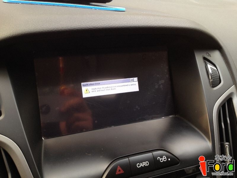

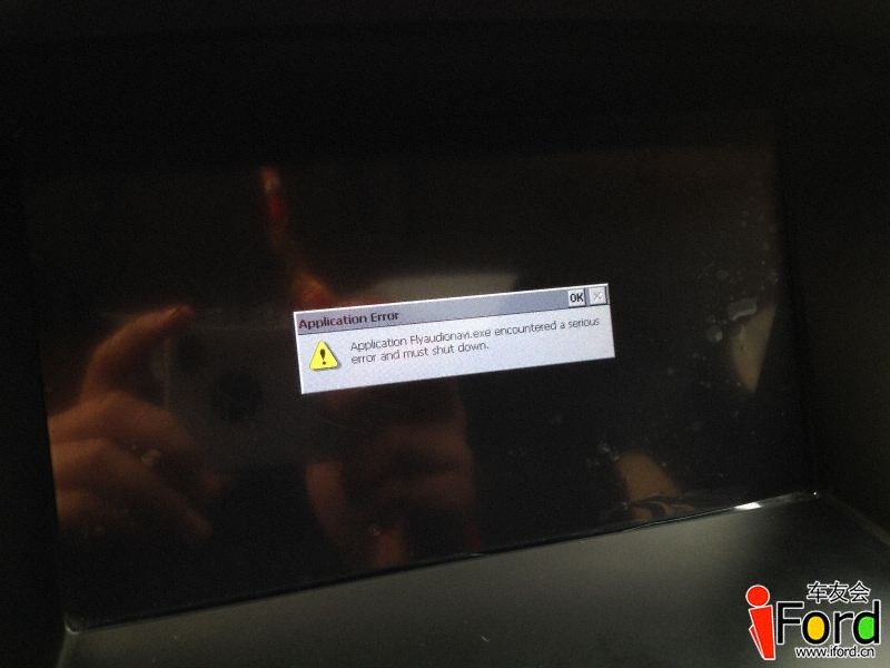

拿到车前几个月很正常,最近在4S店装的导航出问题了,在停车锁车超过5分钟后,再启动,导航经常会崩溃,弹出框,说遇到严重问题,必须要重启。
原来的导航100%出问题,拿回4S点修,临时换的这个也会出这个问题,但是几率貌似小一些。
厂家给升级过系统,重新刷过,貌似都有问题,目前还在厂家那,说再修不好换一个新的,不知道会不会还有这个问题,我怀疑导航跟新福兼容性有问题,大家谁的有这个问题?怎么破?
PS:貌似用导航链接蓝牙后出问题的概率更大。

蓝牙连接出现问题,是蓝牙模块的问题,应该跟福克斯兼容上没有问题,除非方向盘控制上出现问题应该和兼容性有关

估计给你装导航的是新手。。。没弄清怎么插线。。。我的跟你一样的没出现过这个问题~

4S店拆拆卸卸好几次了,最初的使用没问题,最近这一个月才出现的

我也怀疑是蓝牙模块出问题了,那个蓝牙应该是在车上,没在导航上吧

今天拿到新导航了,固件是8-13号的,改了些界面,但是左上角的蓝牙居然没了。。。。汗啊。。。不过貌似通过sync还能用,可以放音乐,不知道开发人员怎么想的。
关键是貌似现在不死机了。。。
作为一个搞IT的,我估计,原来导航上也有个蓝牙,因为我手机连得时候会有两个,一个sync,一个DVD,现在只有一个sync了,不过貌似所有功能都可以用,只是界面左上角少了一个蓝牙感觉很奇怪。。。
怀疑死机可能是由于导航蓝牙跟车载蓝牙冲突。。。。。。

兼容性问题,日货你懂得!

虽然问题不大,不影响使用,但是很闹心
换了新的后虽然不死了,但是怪怪的。。。先用着吧~~~
