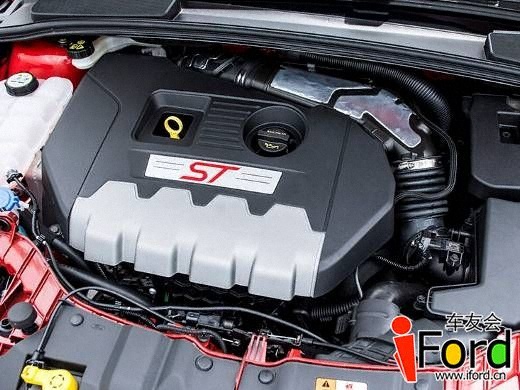

似乎在福克斯ST到来之前,我从来没有见过福特如此赤裸裸地标榜一台车的动力性能,而几乎对其他功能不作宣传我想这个底气无疑是来自于那副2.0T的Ecoboost缸内直喷涡轮增压引擎,250匹的输出配用表现更稳定的六速手动变速箱。不过其实这副引擎对于国内的消费者来说并不陌生,蒙迪欧致胜的2.0T便是使用同一副引擎,240匹的马力也仅仅比福克斯ST低了10匹而已。下面这个便是该引擎的长相,这里要谢谢朋友大方的将爱车借我拍摄。

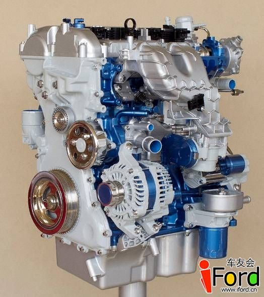

相较于上一代ST使用的是从沃尔沃借来的直列五气缸引擎,第三代福克斯紧跟时代的发展,引入了2.0级别的直列四汽缸涡轮增压引擎。一方面,2.0L是不少国家缴纳税费的“分水岭”,为了降低购车成本提升车型的竞争力,降排量是必须的,而同时为了能让引擎输出水准超越前作,就必须拉升增压值。也许大家都有一个疑问,为何不借用马自达现成的MPS看家铭机MZR L3-VDT引擎呢?我个人认为原因在于马自达本身在2011年中断了MZR系列的开发,而转战更注重燃油经济性的SkyActiv,福特也基于L系列引擎而自己开发出涡轮增压的Ecoboost分支,那么MPS的引擎果断已经out了。
         这里要注意的是,即便是2.0的Ecoboost引擎也分为几个版本,最容易区分的就是排气歧管,部分型号是外置歧管,而ST的则是内含于气门室内。
主体部分,中缸以及气门室均是以铝合金铸造而成,同等体积材料下,铝合金比铸铁的重量更轻而且散热效率更高。至于缸体的强度,相信在400匹输出以下不容易触及铝合金更容易达到的强度极限。它采用截面几乎正方形的气缸比例,缸径×冲程是87.5×83.1(毫米),这让发动机排量恰好掐准了1999cc。Ecoboost使用了当今较为流行的燃油缸内直喷供油方式,由博世ME17管理系统来统筹引擎的各个电子元件。喷油嘴的7个小孔根据引擎的负载,以相对应的正时将高压雾化的燃油直接喷注入燃烧室,而非传统喷油方式的先混合再压缩,这样就可以有效提高引擎的爆震极限,于是可以以更高的压缩比来压榨汽油的机械能转换效率,10:1的数据已经逼近部分自然进气引擎了。
在经过节气门后,进气歧管扩散出一个扇形区域,令每一个气缸分配的空气量更加平均。歧管上的那个传感器相信是进气压力传感器。
虽然活塞、连杆和曲轴都并非锻造部件,不过你完全不需要顾虑引擎腹内部件的强度问题,至少福特有特意为Radical调校出一副300匹的版本!铸铁浇注制成的曲轴,连杆大头直径为47mm,而主轴颈直径为52毫米,这样的尺寸并不会僭越Borg WargnerK03涡轮(大小与GTI原装涡轮相仿)的输出能力。由于气门室采用了集成式的排气歧管,因此涡轮即便采用了废气侧与“头蕉”一体铸造而成的结构,也不过是一根而不是一排“蕉”。一如所有注重中低扭反应的涡轮机,K03采用了双涡流的废气侧驱动形式,更有效防止排气干涉以及充分运用相错相位气缸的废气脉冲。

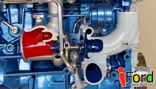

涡轮的切面图,从图中可以看到这颗涡轮是双回路冷却的,除了机油兼顾冷却与润滑以外,还有独立水道为轴承腔体进行冷却。
         一体化铸造在气门室内的排气歧管,这样的设计可以节省引擎的空间,也能让废气热量保持得更好,涡轮工作效率更高,只是不利于后期的改装而已。
