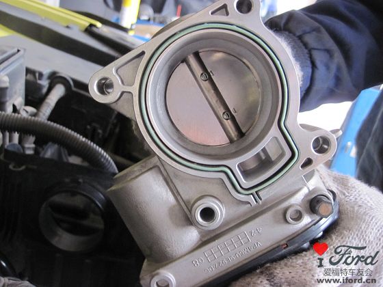

2010-10-21 21:01

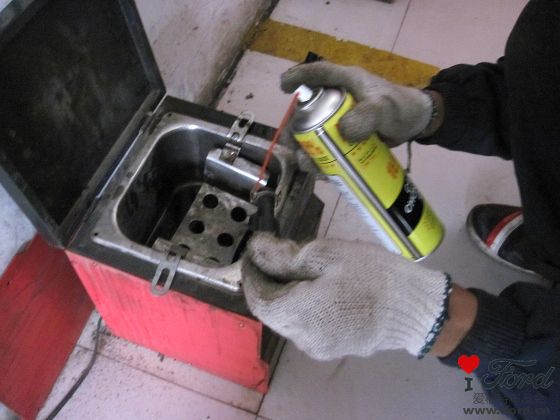

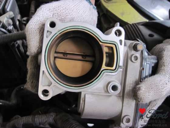

节气门

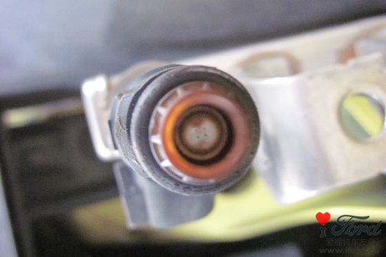

清洗喷油嘴
清洗前
后

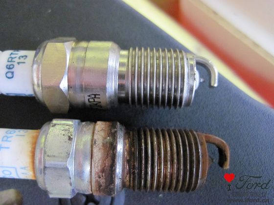

火花塞新旧对比

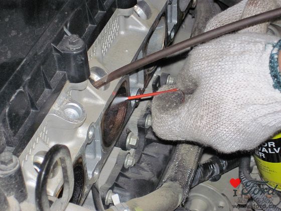

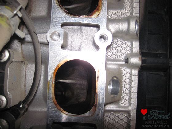

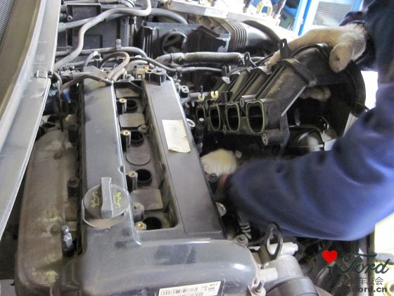

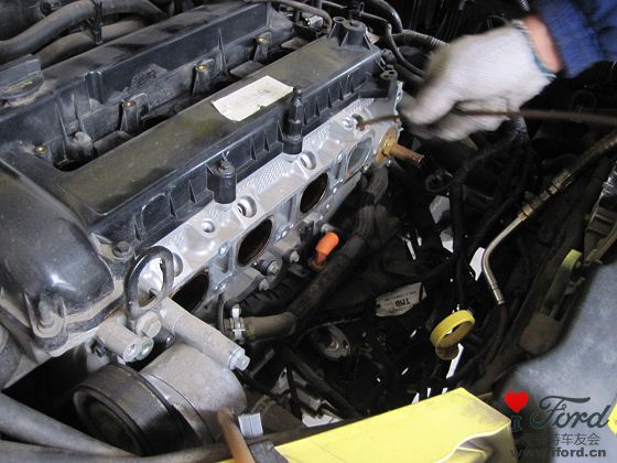

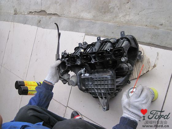

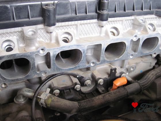

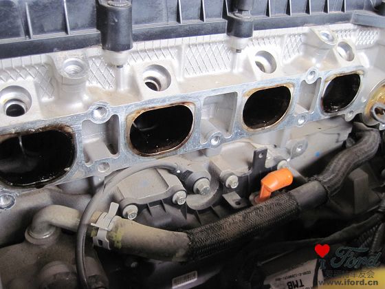

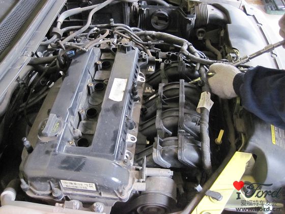

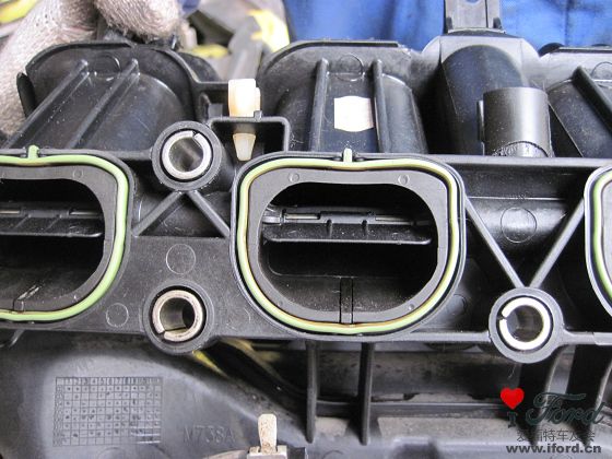

清洗发动机积碳,拆洗进气道

弗狼西山 发表于 2010-10-21 21:13
弗狼西山 7#
2010-10-21 21:13
对比一下

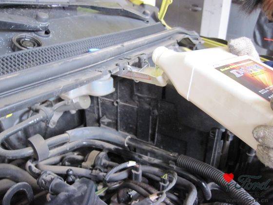

2010-10-21 21:15

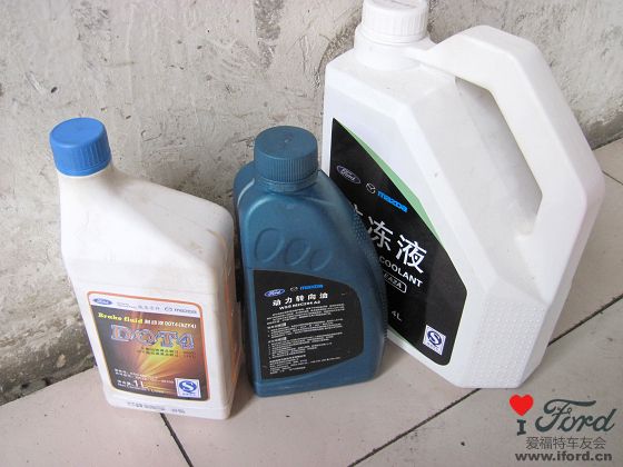

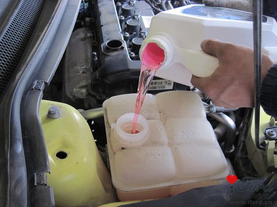

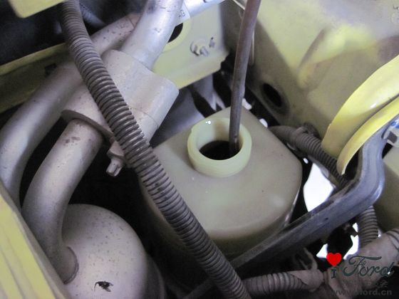

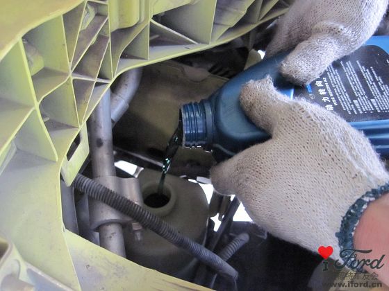

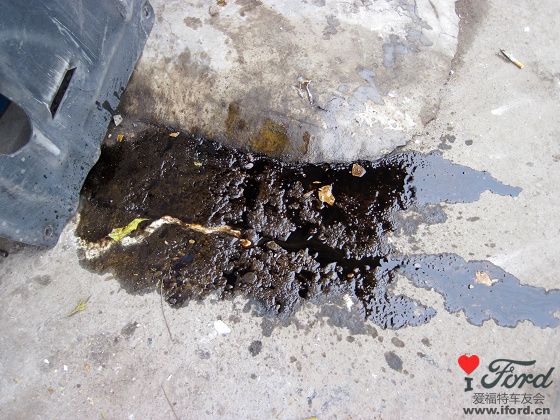

更换助力油,刹车油,防冻液
助力油
刹车油
防冻液
