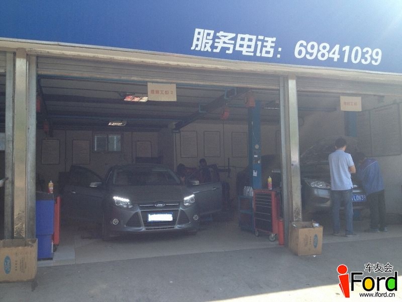

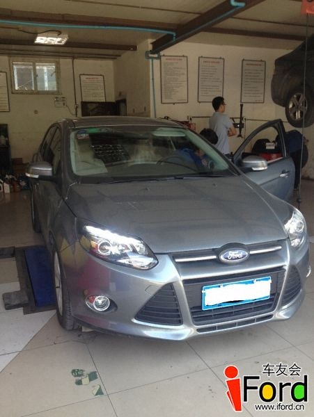

上周六和牛师傅约了,下午去刷落锁,因为之前去过一次没有成功,此次是第二次去刷ECU:
功能作用:
原厂行车落锁:当车辆起步后车速达到7公里/小时,车辆四门会自动上锁,防止车外人员强行打开车门进入车内;从内部任何时候都可以手工解锁打开车门(内部为机械结构控制);
原厂遥控开关天窗:长按住遥控钥匙开、关键,可将车辆天窗自动开启或关闭;防止停车后忘记关天窗;(2.0排量全系新福克斯不用刷此功能,车辆以自带此功能)
原厂DDS监测胎压系统:根据轮胎滚动周长来计算轮胎转速,间接获取轮胎是否亏气把数据传送到仪表上,提示驾驶员轮胎胎压的状态是否正常;
以上三项不需要额外添加任何硬件,完全是车辆的自身功能,刷ECU后即可开启(1.6排量舒适型只可以开启自动落锁,胎压监测不可以开启,需要更换仪表和多功能方向盘)
图 我1.6MT风尚三箱,此次顺利刷成功,

大灯很漂亮!

呵呵,我去西国贸老许那儿换的氙气大灯总成。

大灯多少钱
jqlsky 发表于 2013-9-4 18:00
jqlsky 9#
2013-9-4 18:00
大灯总成,2700大洋,呵呵
