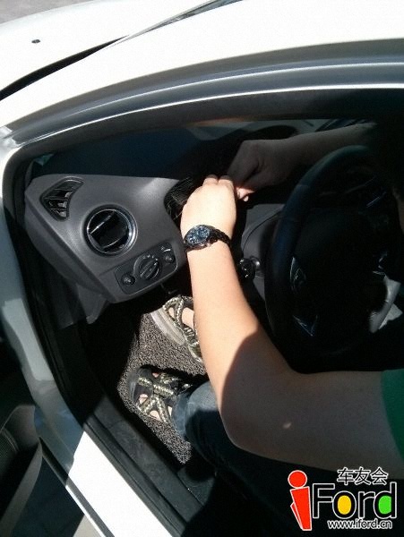

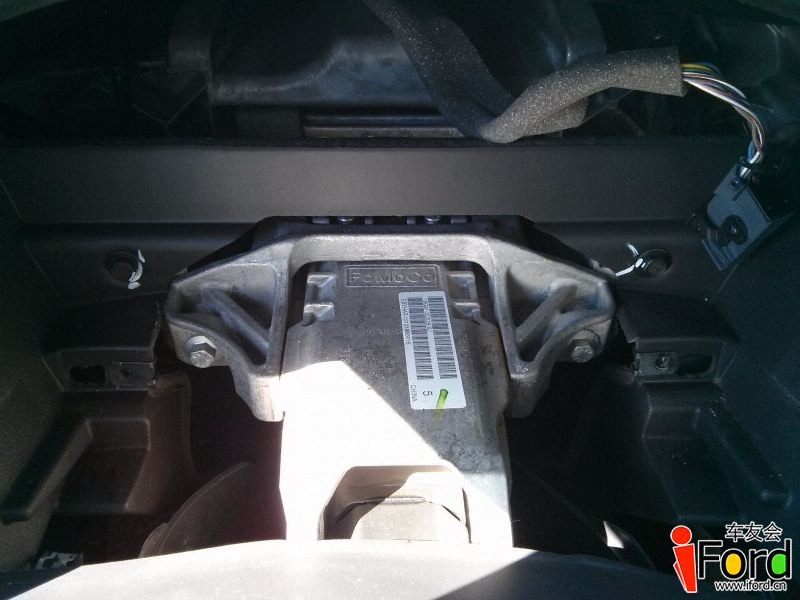

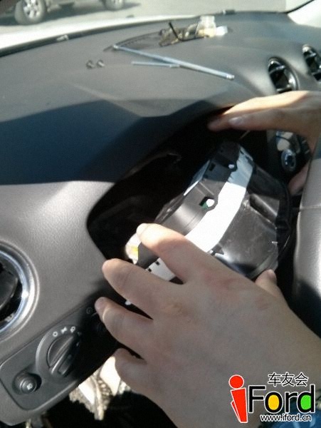

厂商宣传多么多么省油 可是却屏蔽了这个功能,人家4.5万的车都有的功能啊, 看别人有搞的 而且只是换个仪表盘里的芯片,我也弄一个玩吧 IMG_20130829_145054.jpg IMG_20130829_145320.jpg IMG_20130829_145325.jpg

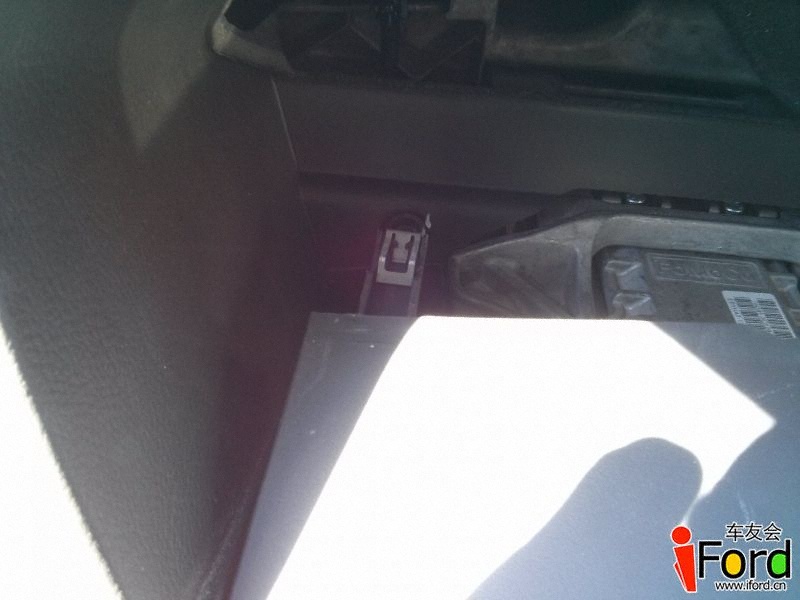

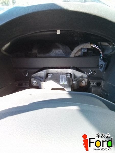

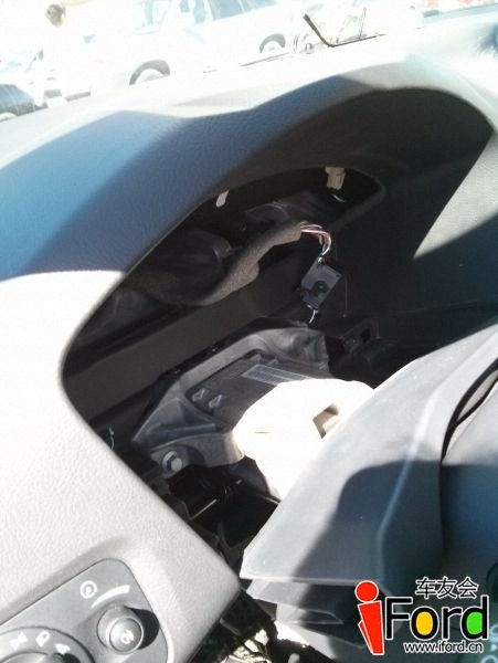

首先取下仪表盘 注意两边的卡扣, IMG_20130829_145434.jpg IMG_20130829_145444.jpg IMG_20130829_145910.jpg

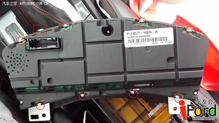

然后拆表盘 后面有8颗螺丝
500_6785_1d39c57f_1d39c57f.jpg 500_5f0c_c4e01934_c4e01934.jpg 500_c70e_bb802131_bb802131.jpg 500_aef9_f9623ff5_f9623ff5.jpg

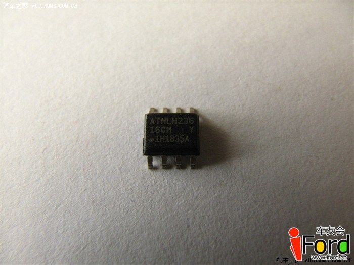

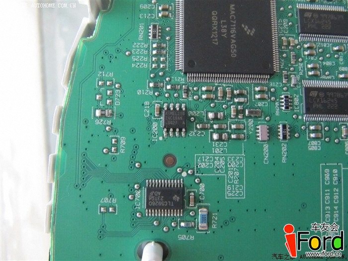

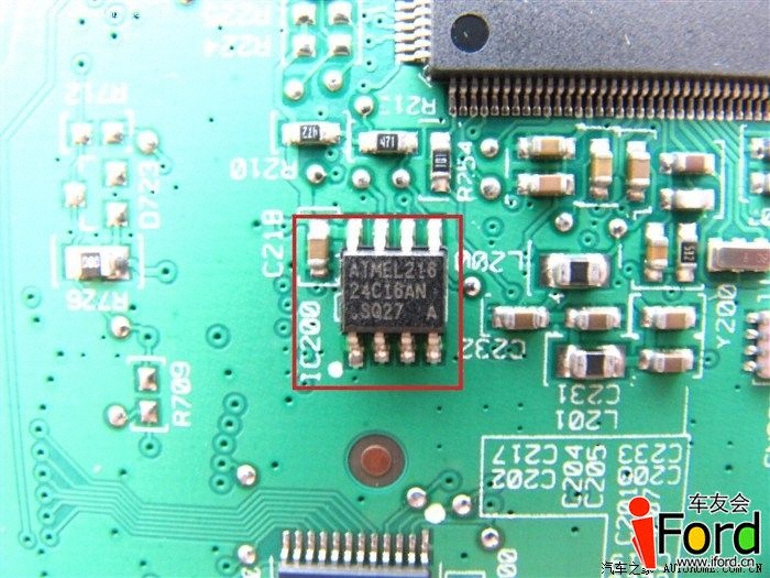

然后是取下原来的芯片  焊上新的
装回机器 ,恢复公里数 (换芯片会清零)

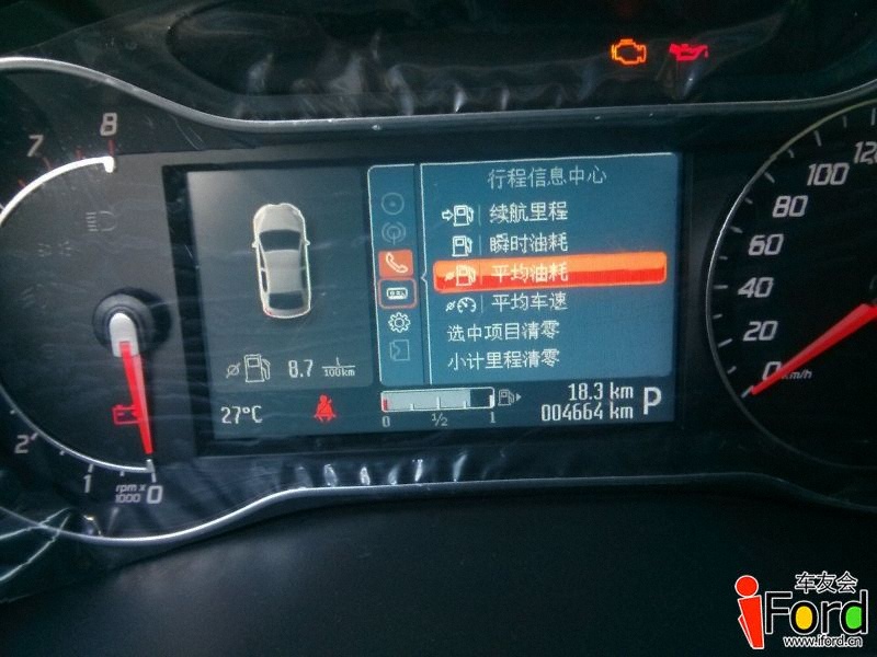

测试油耗 目前北四环还不堵 平均时速30, 起步时瞬时油耗会到50 速度起来后会慢慢降到4~7

楼主是用什么方法恢复公里数的?不会是用编程器将原IC里的数读出来再烧到新换的ic里吧!!?
戒美女 发表于 2013-8-30 14:30
戒美女 9#
2013-8-30 14:30
pcm倒数第2张图片里红色的线控 不良js卖车时用这个刷公里数
