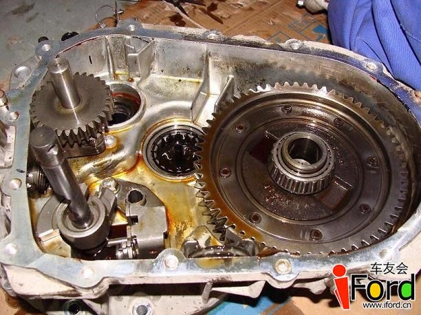

早在新福克斯未上市之前也出现过变速箱渗油情况,看这位圈内人的评论
    很多福克斯车主发现自己的车变速箱渗油。对此,长安福特没有给出有力的解释。在4S的劝说下,很多车主最后不了了之。
  业内都知道福特是PPAP,6Sigema,SPC等质量和控制手段的奠基和倡导着。为什么会出现这样的问题呢?(渗油是个很严重的问题)
  设计!!!设计决定着成本和质量!!!20元决定一个车的质量!!!
  当你打开变速箱接合面时,你会发现接合面使用的是机械面加密封胶密封。
  这种密封方式对加工面要求相当高,对密封胶的性能要求也很高。
  但是密封胶毕竟是后天作用,关键看接合面质量,最关键看表面粗糙度。
  这里的粗糙度应该在0.4~0.8,至少不能过0.8。实际在汽车零件加工过程中,为了平衡成本和质量,大家会使用磨加工做最后一道工序。从接合面的刀痕来看,他们少了道磨加工。满眼尽是盘铣刀的刀痕!!!
  出现这样的原因可能如下:
  1)供应商出于成本考虑,把磨加工的工序省了。福特没发现。
  2)设计错误。设计时就粗糙度要求就是0.8~1.6。
  3)设计师认为渗点油没关系,反正变速箱油是比较稠的。
  建议设计:在现在的设计基础上,增加纸垫之类的。进口的也很便宜的,估计20元左右的采购成本。还是厚道点!!!呵呵……
铣刀痕迹
铣刀痕迹

铣刀都能分析出来????楼主干机加工出身吧?哈哈好专业。。。我的工作就是负责机加工的。。还真是铣刀。。。。不过铣刀也分好多种。。。铣刀的粗糙度也可以达到很好的

节俭成品是每个公司都会有的。。。20块钱对于个人来说可能没什么。但是对于一个单位来说可能就不是个小数目,每台车20块钱,他一年生产几十万甚至一百万台整车。。。算没算过??1000000*20=???一年就两千万。。。两年。。。三年。。。。。。每个汽车单位都会简配的,为什么新车那么贵?不光是新上市,新面孔。他里面的东西很好。都是经过性能、耐久试验的。越往后越便宜,那就是简配了,只不过你不知道减得是什么而已。。举个简单的例子,以前的东西是铝的,觉得成本有点高,换个塑料的试试行不行,经过各种修改,试验。结果挺好,比以前的铝的还好。。。这成本就大了去了。。。就说这么多吧。。。。。。大家勿喷啊。。。我没有为福特解释啊。纯属我个人的意见
