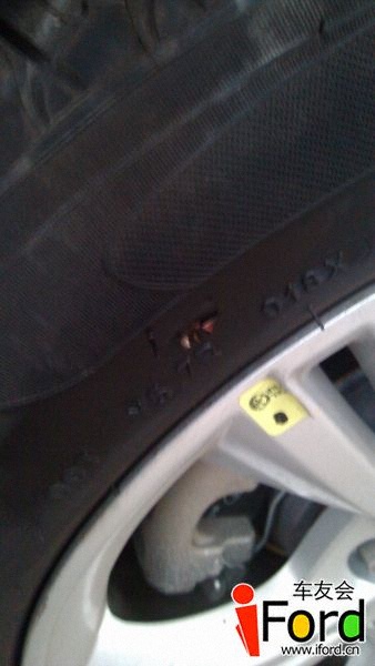

如题  新福16.mt
轮胎上有个原点
还暴皮,谁知道这个点是干啥用的
怎么破成这个样子了?

蒙圈了!!是轮胎还是轮毂?

轮胎

我的也有,都掉皮儿了

那东西好像无关紧要吧我的也有

红色圆点代表轮胎纵向刚性最大位置。
黄色空心点叫做轮胎轻点记号,表示这个位置是轮胎圆周上最轻的部位,在更换轮胎时,必须把此部位与轮胎钢全上最重位置的气门嘴对齐进行安装,才能使车轮在行驶中保持最佳平衡。
