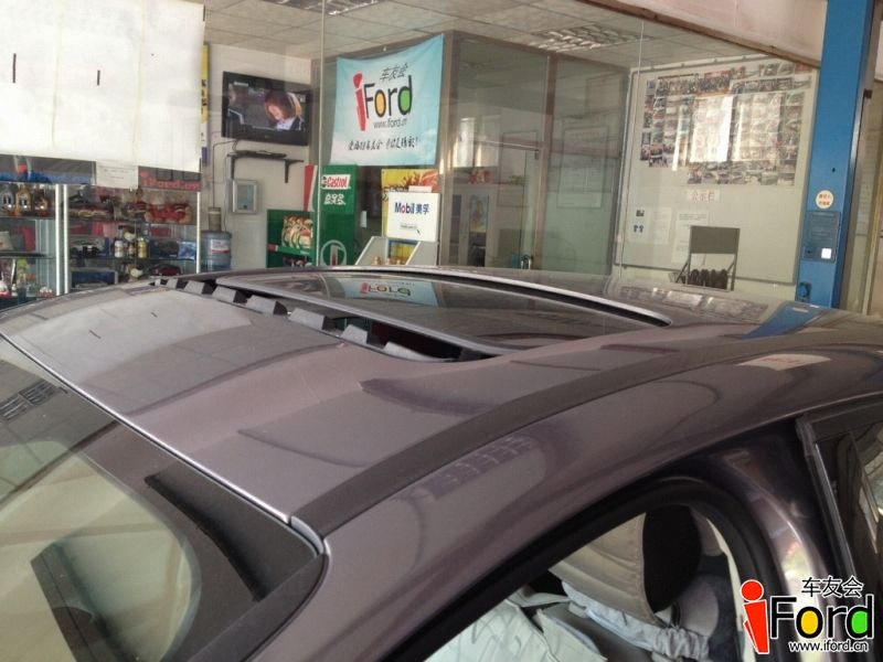

前几天爱福网站上150豆兑换刷行车电脑 遥控天窗+自动落锁+胎压监测

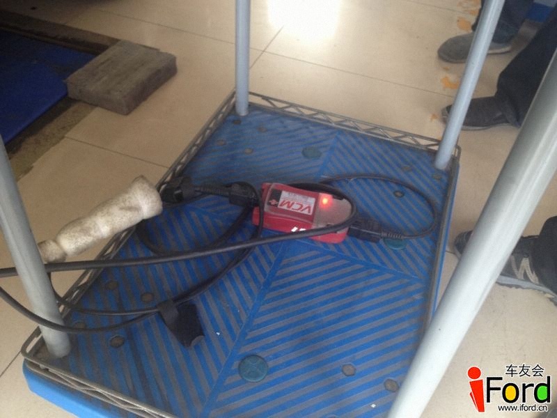

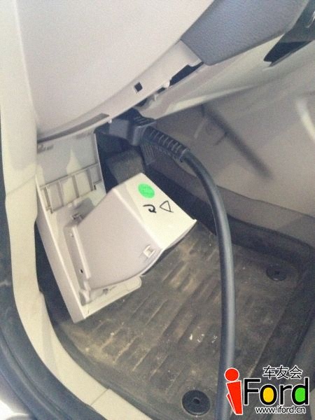

拆下这个小盒,把一根粗粗的数据线接上。
本来我说,就一个软件。。能不能自己装一个自己研究。。。后来想想。。。好像是这个更值钱一些。。。
牛哥对着电脑一通狂点。。。
其实我觉得这个过程有点像越狱。。。。
过程中需要拧钥匙开关多次。。
就是各种重启过程。。。和越狱差不多嘛。。。一会儿也许会出现一个大菠萝。。
看到屏幕上的小字了吗。/。。/泊车辅助。。。。。
一串代码前边都是健康的绿色勾勾。。马上就刷好了。
噔噔噔噔。。成功

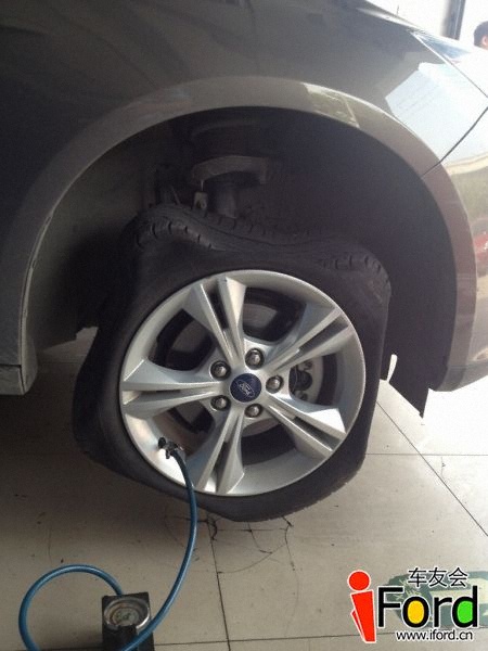

最后轮胎换上氮气。。
对于轮胎充氮气的说法众说纷纭,但是我觉得,轮胎是橡胶的,夏天高速运转的车轮温度很高,轮胎内部的空气中存在氧气
高温加速橡胶的老化,使用氮气还是有好处的。。。
好吧。。最主要的原因。。。免费的。。。
先把轮胎中的空气抽净再充气

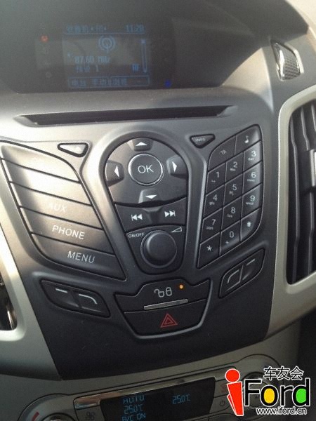

然后就是车开起来真的会落锁。。。嗯。。。。确实挺有意思。。。
最后说一点我的浅见。。刷完行车电脑之后,这些功能确实实用。但是行车电脑就相当于新车的水平。。。或者说。。失忆了。。所以我觉得应该适当的拉一下高速和高转速,让行车电脑记录高速和高转速时候的工况,开起来会更加顺手。
今天回家路上高速上确实有些费劲。。。然后我就简单拉了一下。。。【另外说一个新发现,刷过行车电脑之后,后门锁的设定也没了,不过重新设定一下就好了,同时按住锁车和开锁键三秒,看到双闪闪烁。这样按一下开锁键只开驾驶室,按两下打开所有车门。这个功能因人而异,看个人需求设定吧。】
