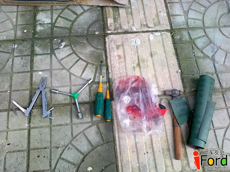

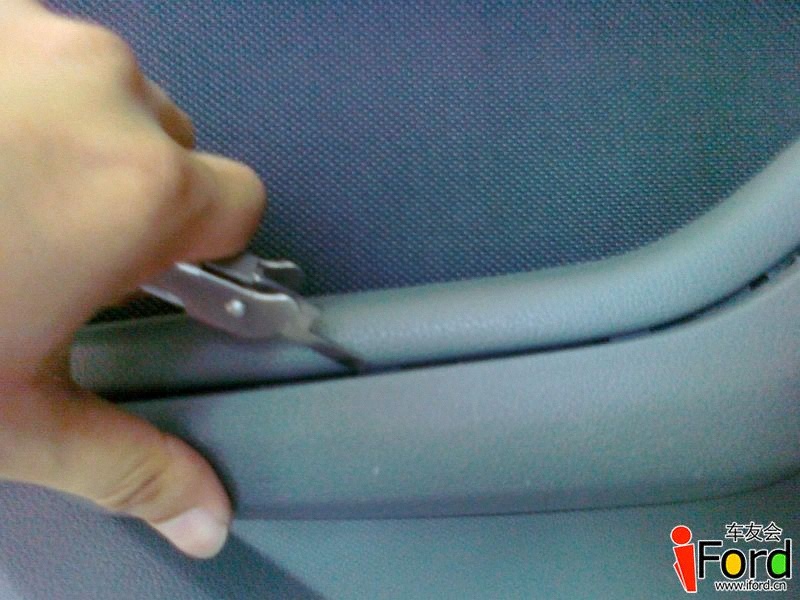

工具大全 改锥 尖嘴钳 套筒8#和10# 星形改锥 黄油 锤子  砂纸 还有……铁丝

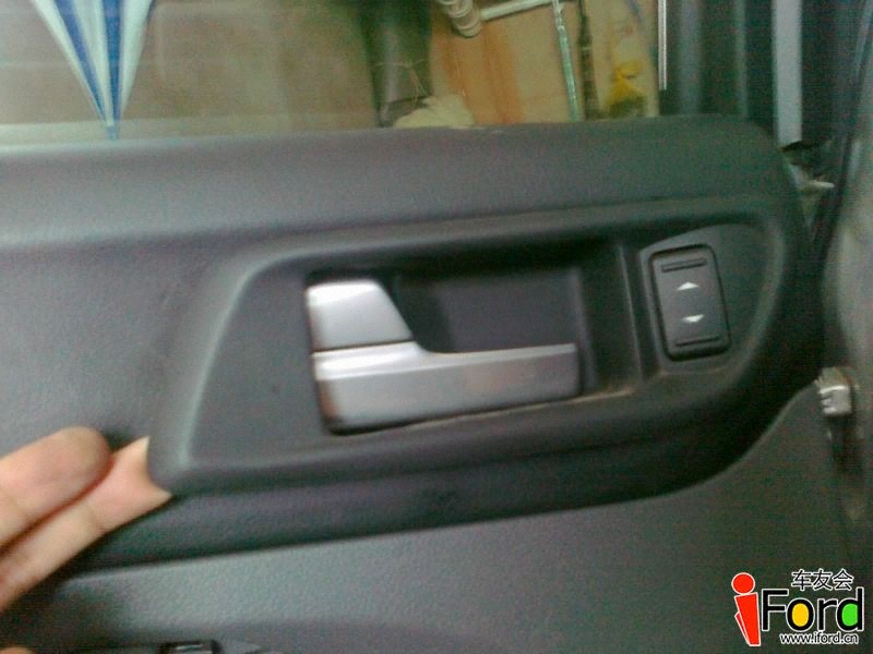

找个一字改锥之类的 翘门把手
这个门拉手的框 用手就能扣下来了

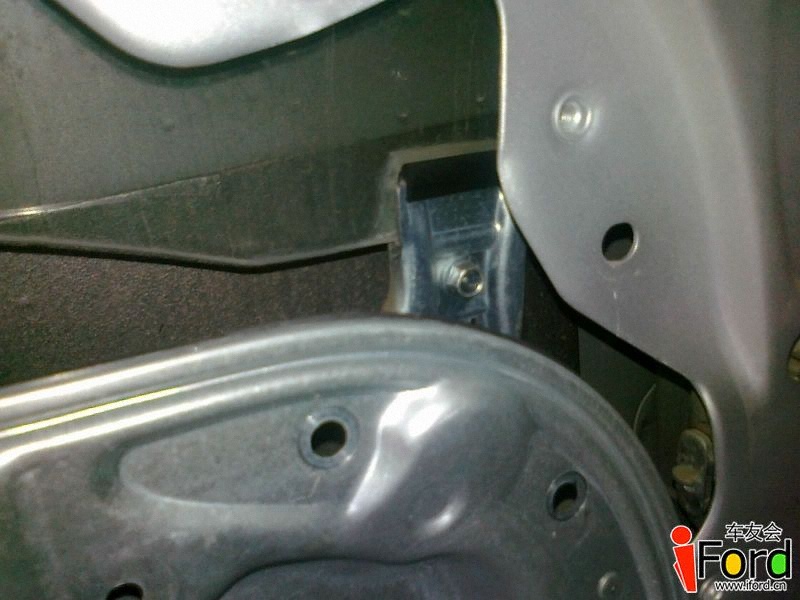

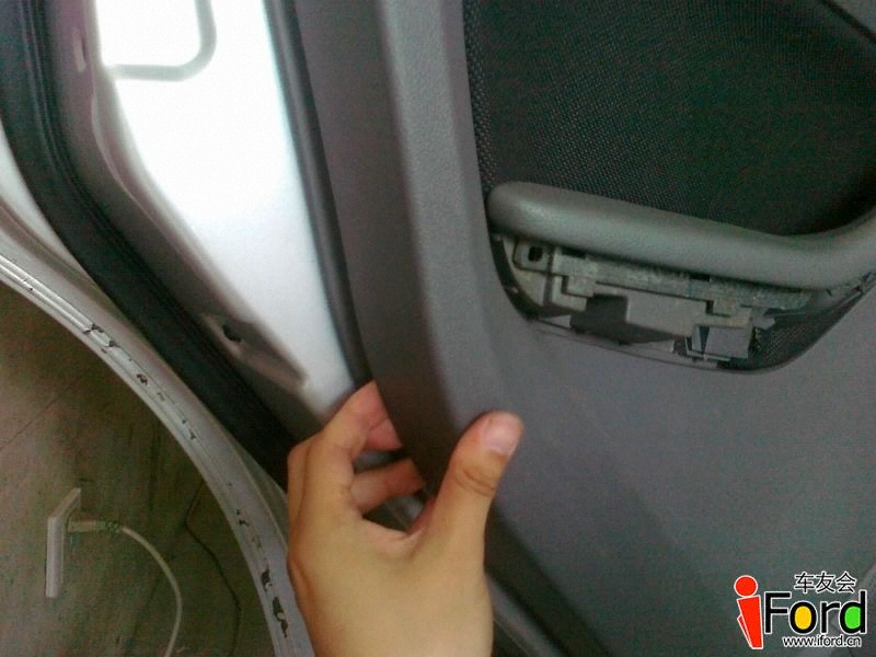

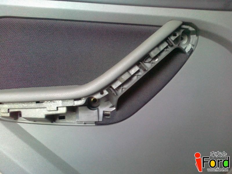

刚开头 顺序就乱了啊…… 这是接第一张图 门把手撬开后的样子 有俩螺丝 套筒直接宁开
开始沿着门板的缝掰 或者翘也行 我直接掰的 手上用劲还有准儿

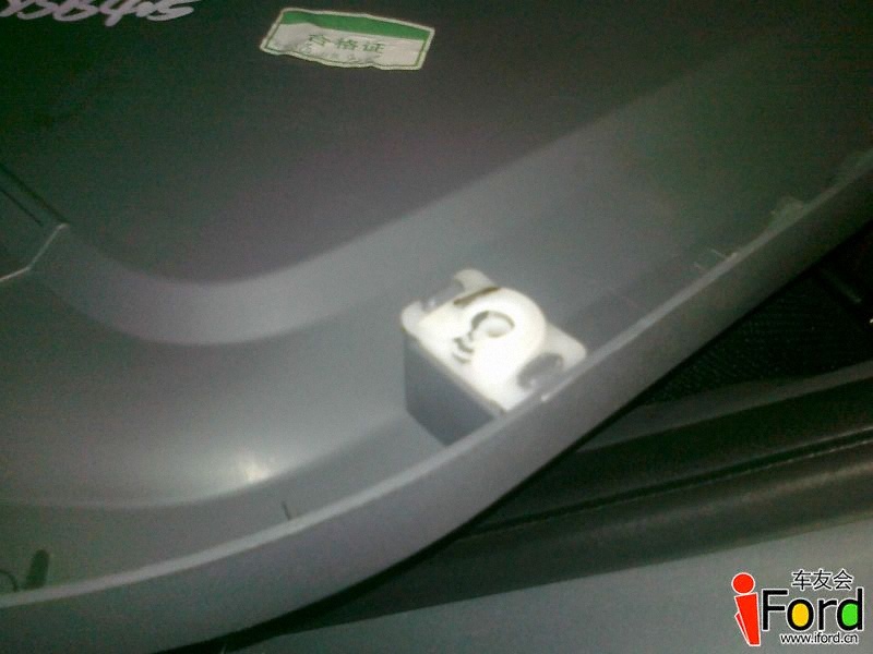

掰下来后照一张 这就是下来的卡子 留在门板上还有一个扣 那个也需要翘下来 装到这个扣上 装门板时候一摁就行了

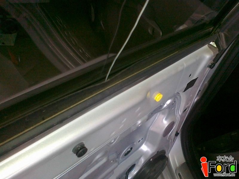

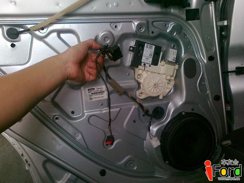

这就是门内的构造 哦 我这个是已经把玻璃升降开关的线拔下来了

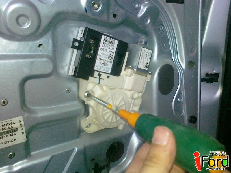

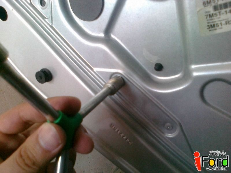

开始拧螺丝 十来个螺丝呢 别落下

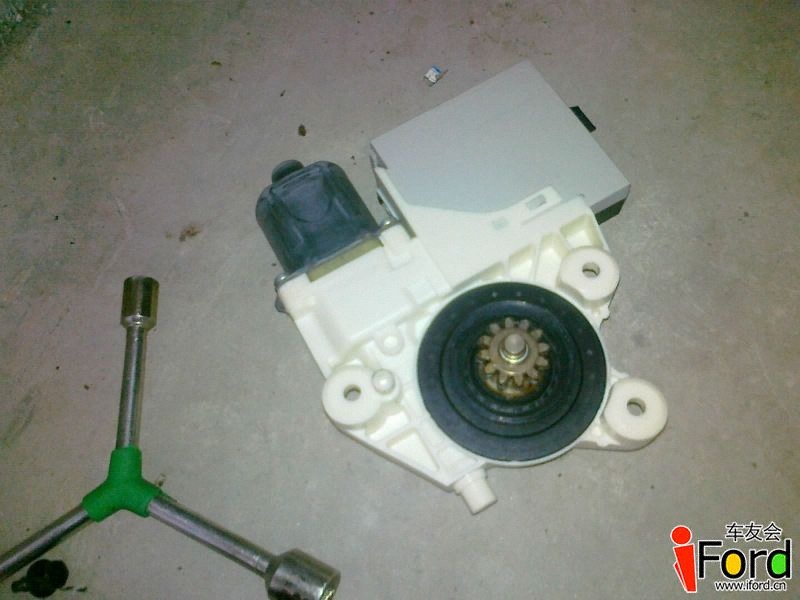

卸下玻璃升降电机
电机

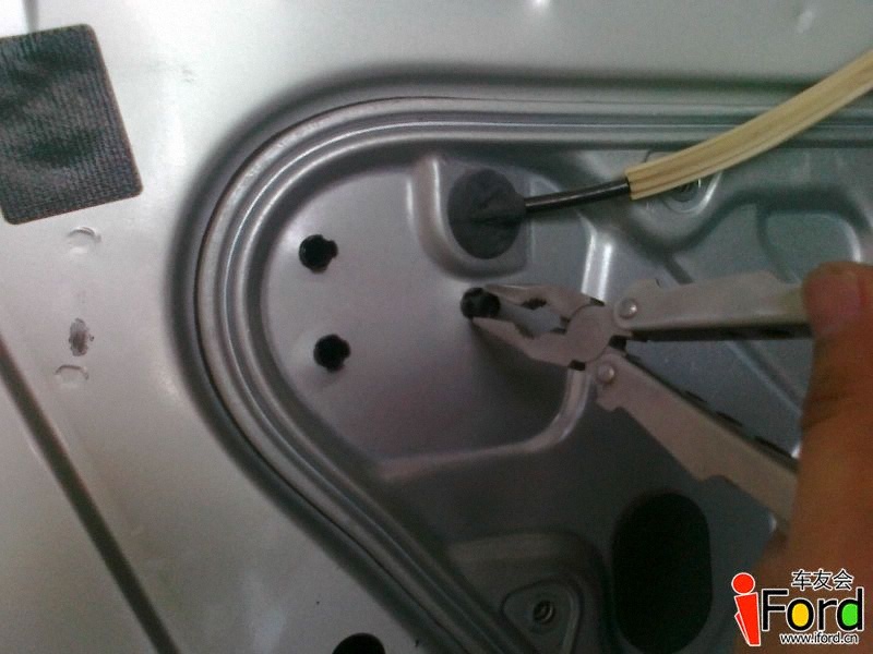

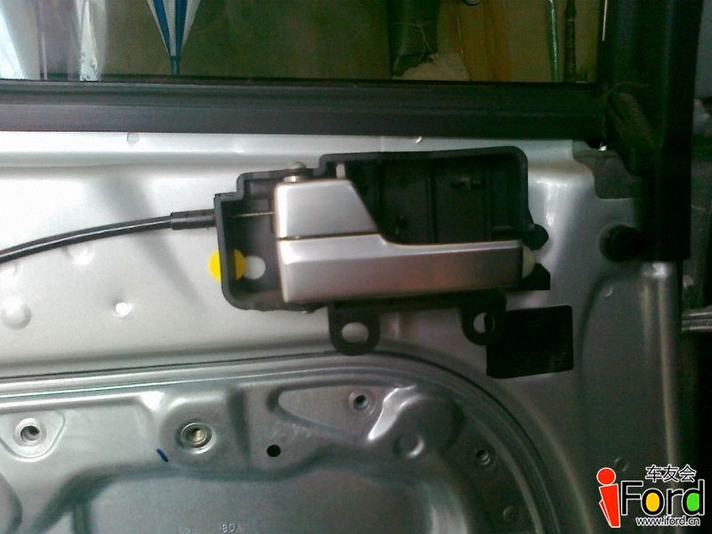

这三个销子费劲了 尖嘴钳夹住中间的小棍 拽下来 (一会装的时候更费劲 不知道牛师傅等专业人士有没有好办法)
门拉手卸下来

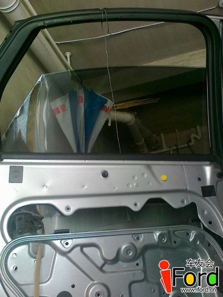

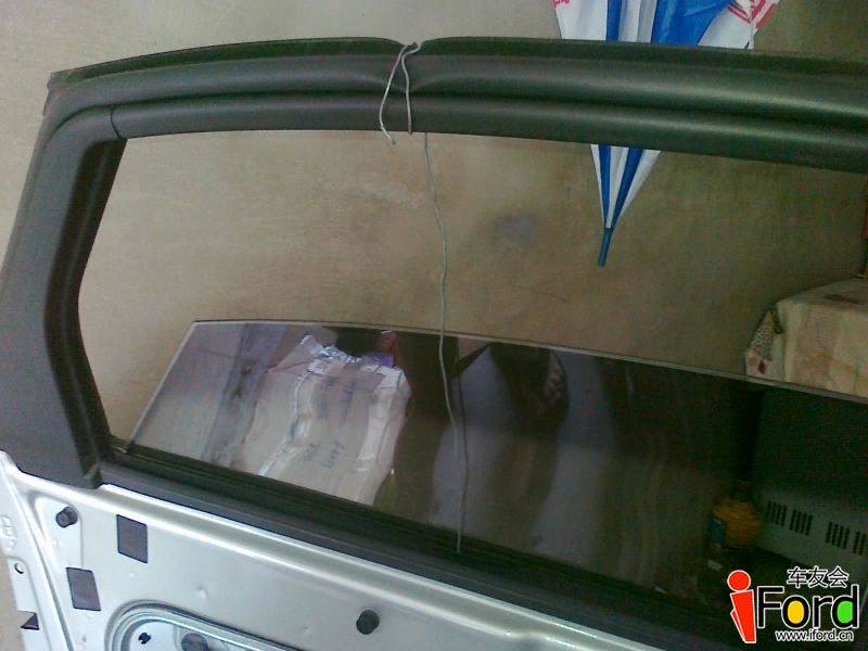

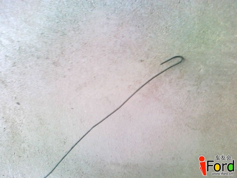

秘密大神器上场 ——————铛铛铛铛 没错 铁丝!!
铁丝是这样用滴~~
没看明白?再来

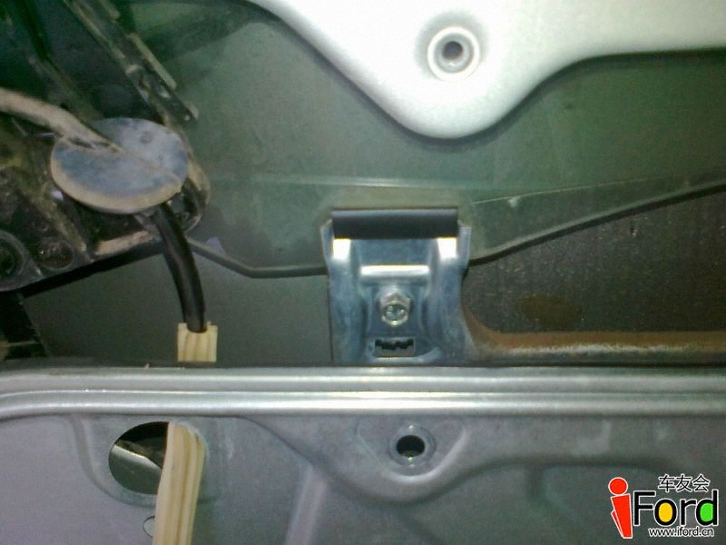

勾住上下两处 别让玻璃自由落体
向自己这方向斜下方 拉下门板 落下后看到两个螺丝 拆下来 这是第一个螺丝
这是第二个螺丝

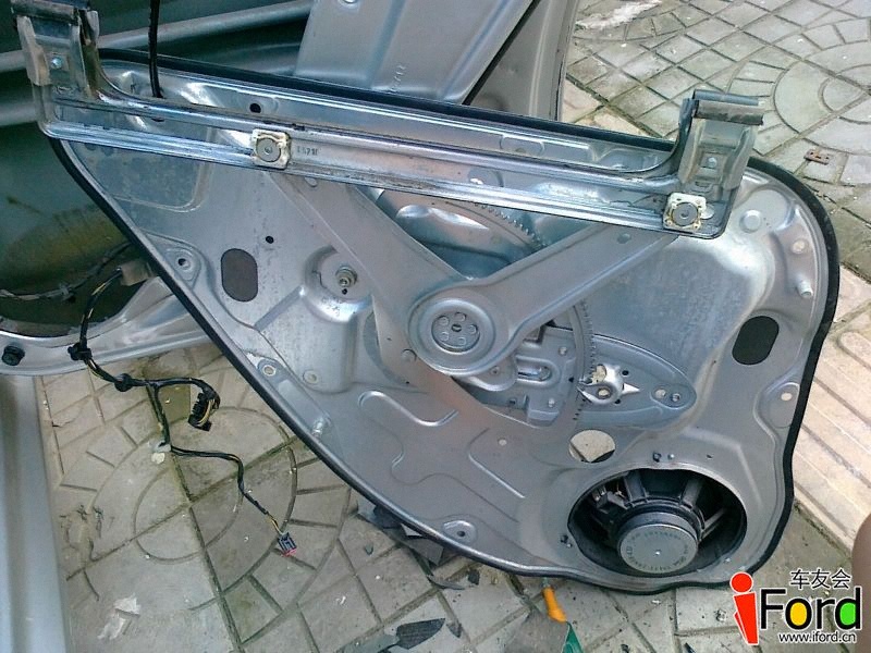

OK 门板就下来了
打磨吧 横着的这条轨道 有点锈了 各种支架 反正你看着该擦擦 该上油上油
安回去的时候跟上面反着就行了

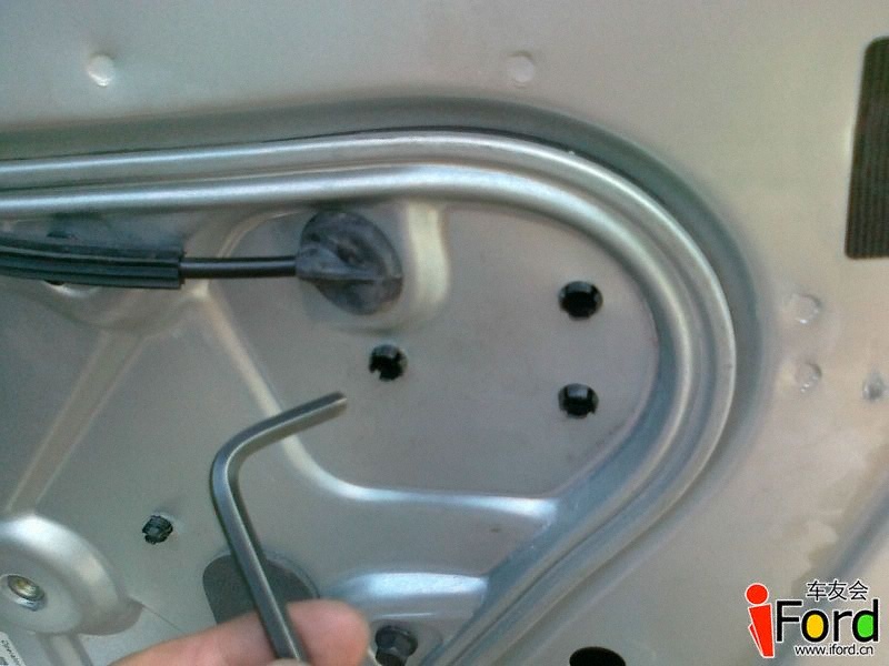

因为我是拆下门锁弄得 所以把这三个卡扣弄开了  我看之前爱福保养 拆下来的门板还带着门锁 这是咋弄的?

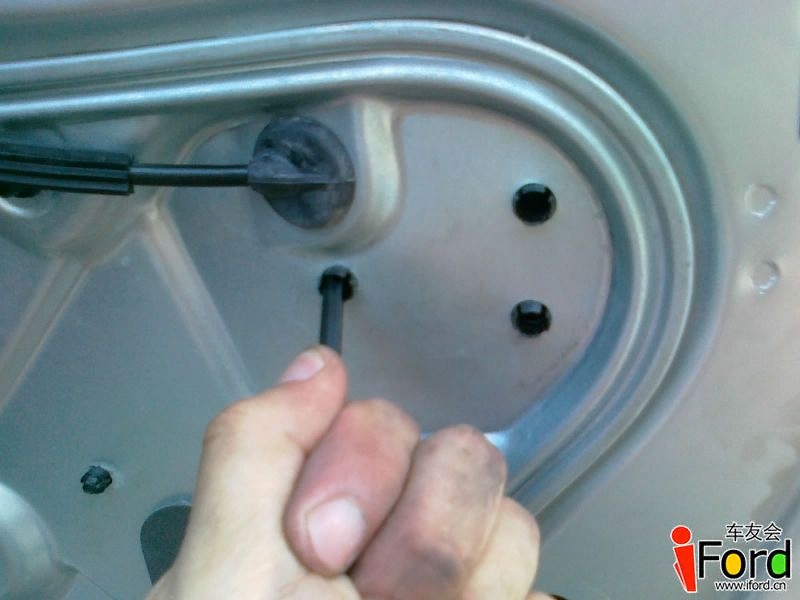

我这个 塑料销子重新打进去 需要用一个内六角拽着点门板 否则不好敲进去
