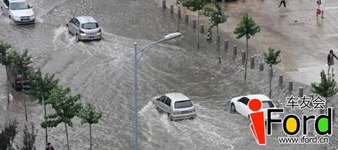

涉水车辆速度要平缓
  汽车涉水前一定要先观察积水的深度,一般来说只要积水不超过半个车轮或者不超过排气管的高度,就可以安全通过。通过积水区时应使用低挡行车并稳住油门,一气通过,切不可中途停车、换挡或急转方向;即便使用空挡也要不断地轰油门,保持发动机的排气压力高于水压。同时车辆在涉水时不能车速过快,因为过快的车速会将水冲起来,吸进空气滤清器,导致发动机进水熄火。汽车在涉水时如果出现车轮打滑空转,应立即停车,保持发动机不熄火,再组织人力或其他车辆协助拖出。
