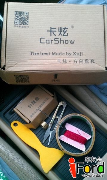

    车是朋友的思域,开了几年方向盘磨得有点脱皮了,早就听说想买个手缝皮套弄一下。基本属于光说不练类型的,不知道买了多长时间了,一直在车上扔着。昨天看见没什么事,拿出来给整上了。缝制过程还比较简单,就是在压边的位置比较费劲,具体方法有说明书,网上也有视频。看了一下起针和收针的方法顺利完成。展示一下、献丑了{:4_108:}。。。
包装附件:小扁铲、双面胶、剪刀、针线盒(大针、顶针、红线两板~实际只用了一板的一小部分)

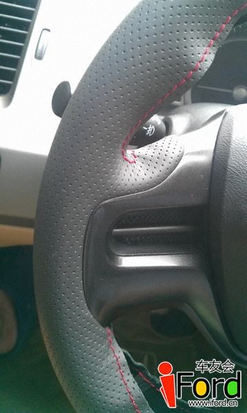

第四部:起针开缝了,具体方法应该有说明书,没看到就上网看了一下视频,挺简单的。
跳针法:隔一个穿一针,省力又美观。
固定好第一圈就可以穿针引线了
下半圈收针搞定

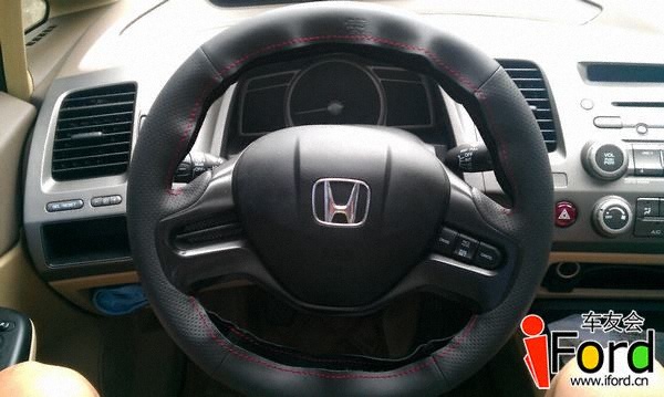

最终完成效果{:4_109:}
手感还不错,哈哈~~~
