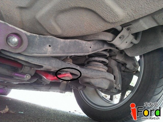

我的车先是改了AOE的前后防倾杆,没有问题
然后过了几个月继续改了避震,降了车身,但我的车身降的并不是很低,后轮还有一指半吧大概。

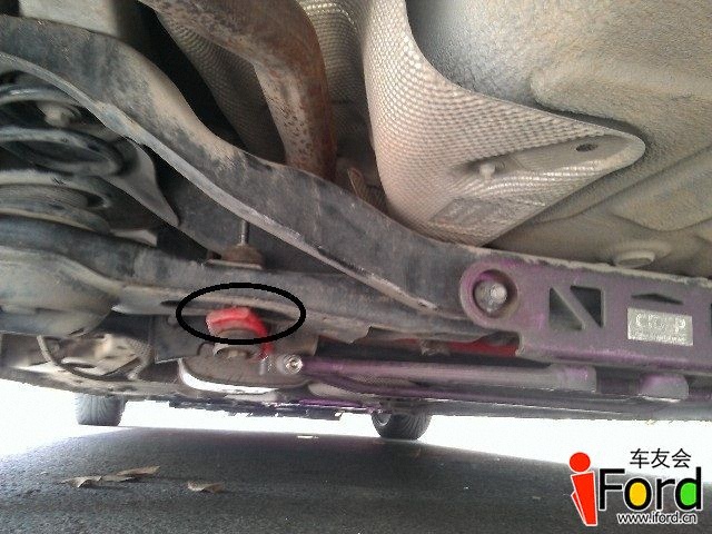

但自从改了避震后问题慢慢就来了,慢慢后悬挂出现异响,特别是在过减速带的时候,很明显后轮轧过会有“咯吱”的声音,现在声音越来越明显了,去查了下避震,说不是避震的声音,是防倾杆与下支臂(这个看图吧,我也不知道叫什么)碰擦产生的异响,原因是避震行程短了后,防倾杆的支撑角度变化造成的
想在这里求助下,这个问题怎么解决,然后改了AOE防倾杆的有这样的问题么?还是我的防倾杆可能由于磳底,造成角度变形了。谢谢
上图看看
黑圈处就是碰擦点
黑圈处就是碰擦点

把防倾杆拆掉试过吗?

支持LZ拆了方情感,然后来回报情况,谢谢

拆了试试吧~,改装的防倾杆强度比原厂的要强很多啊~~~很硬~
