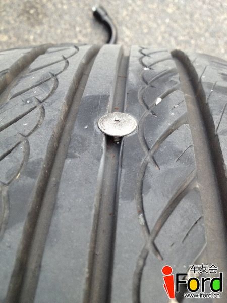

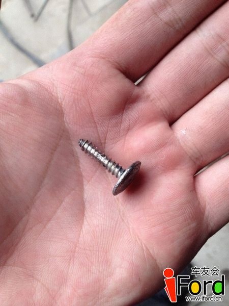

今天早上开着窗户开车上班,听着轮胎转动哒哒哒哒的像高跟鞋一样的声音,正好嘴里有药味,漱漱口下车顺便看看。。
由于是螺丝,带螺纹。。所以一点儿没漏气。。

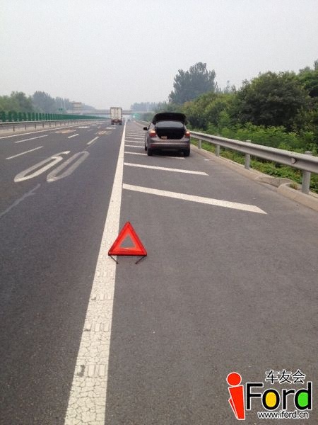

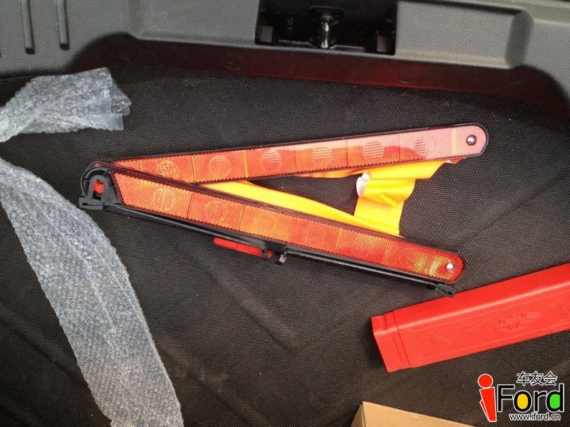

没办法,换备胎吧。。。高速上,首先要停在应急车道,把三角牌立上,打上双闪。
崭新的三角牌 还没用过。。。
三角牌往外放点儿,因为我是左侧的轮胎扎了。要在外边换。
换的时候一定要注意安全。。。小心大车尤其。。

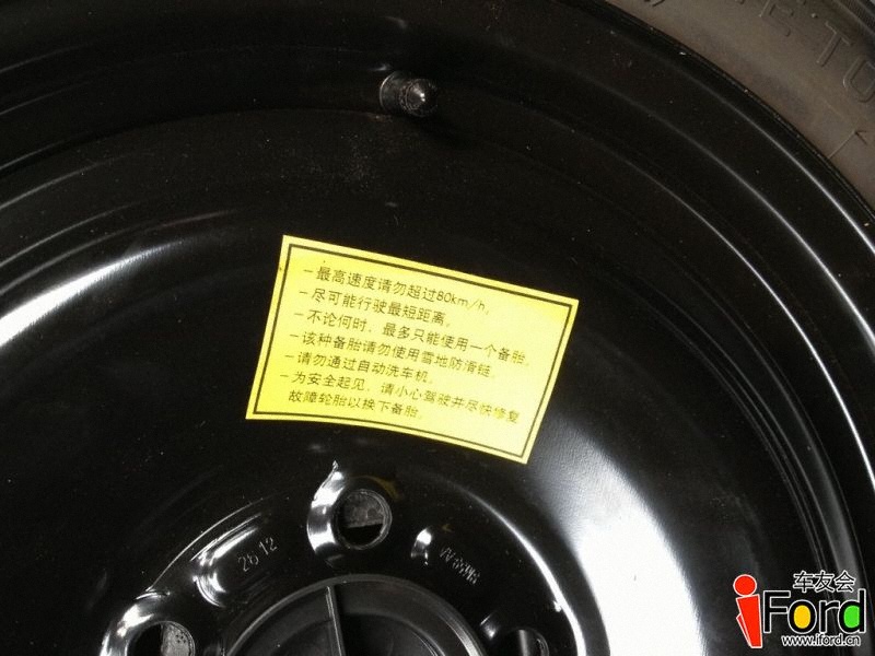

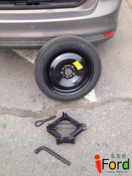

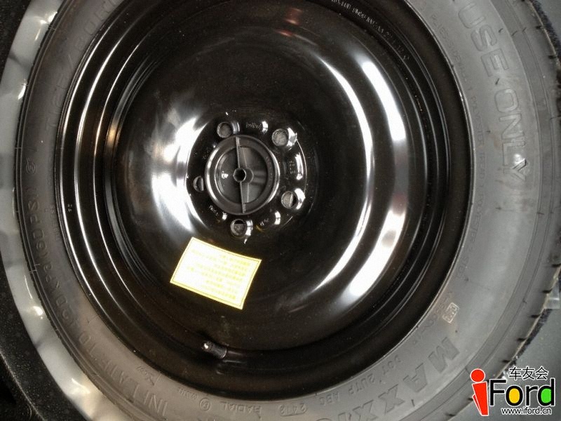

先把备胎拿出来,新福克斯的备胎在后备箱垫子下边。

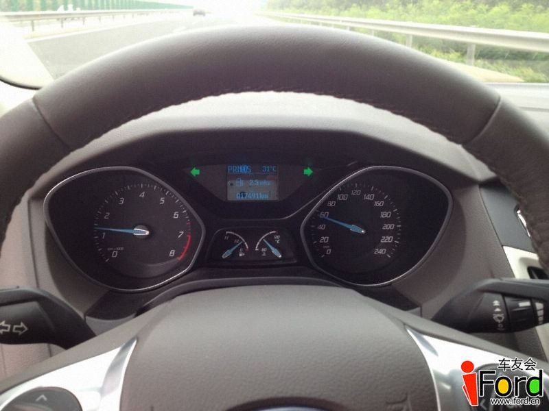

备胎上的警示。。非全尺寸备胎,速度不要超过80KM/H

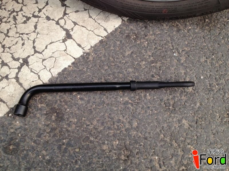

工具一览。。那个小圈儿其实是拖车用的。。但是也可以拧到板子上。。一寸长一寸强嘛。。
杠杆原理。。

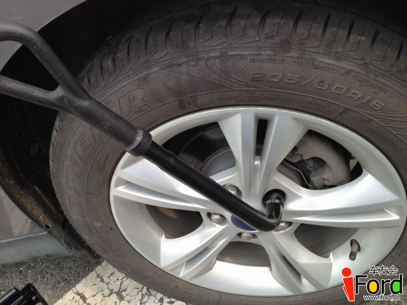

很多人认为,第一步 支千斤顶。。其实不对

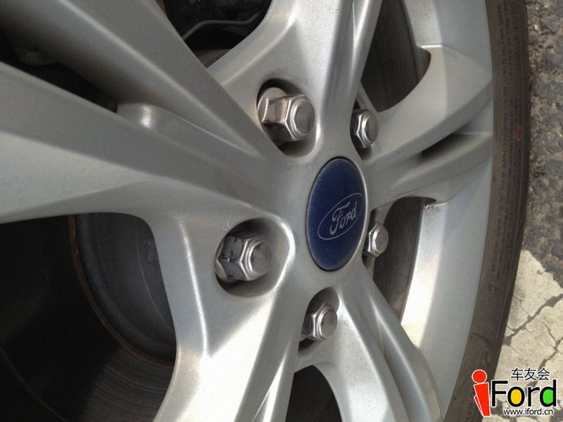

支上千斤顶再拧螺丝会让轮胎转动。。应该先拧松螺丝
逆时针拧松螺丝。松两下就行。。松到能用手拧。
每个都松了之后,再支千斤顶。

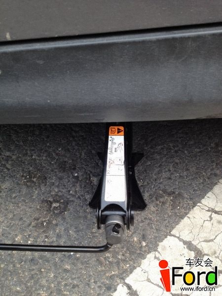

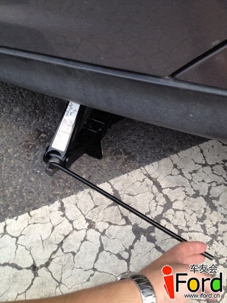

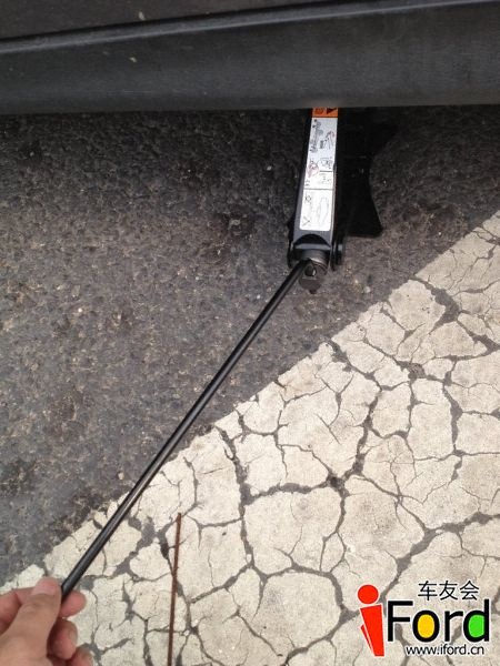

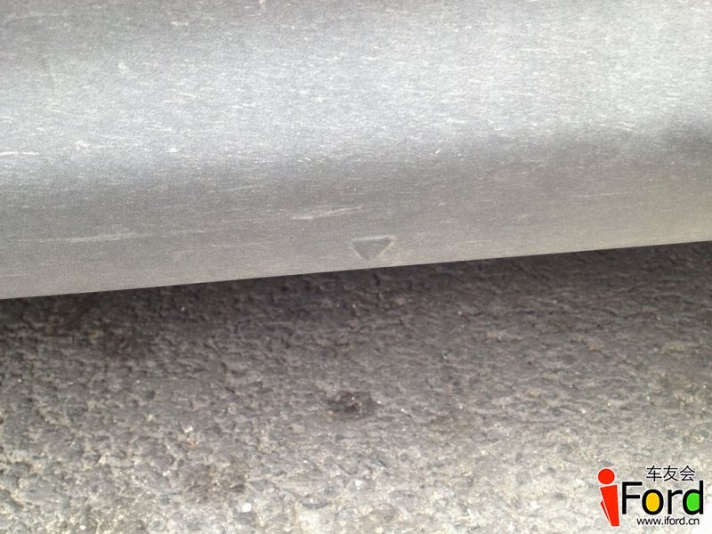

侧裙上有个小三角,指的就是支千斤顶的地方。

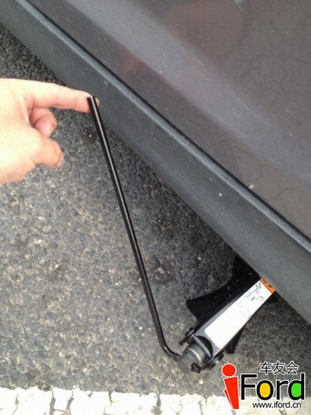

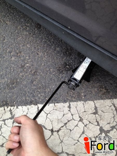

把千斤顶拧到合适的高度,架在车架的钢梁上
顺时针转动千斤顶的扳手
到这个位置之后,拉到左侧,继续转动
一直重复这个过程,直到车轮离地。

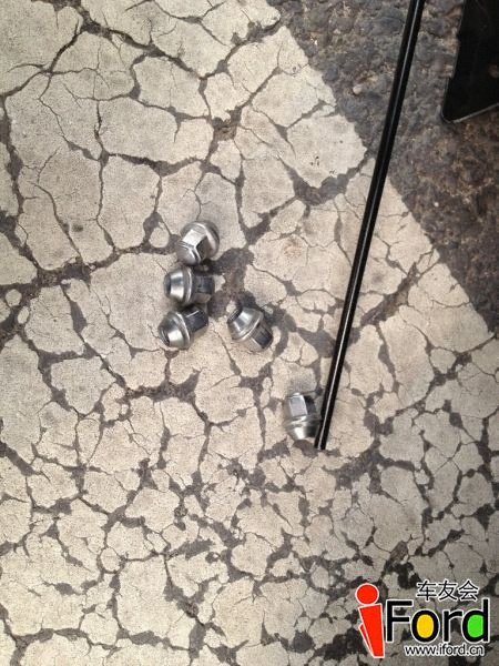

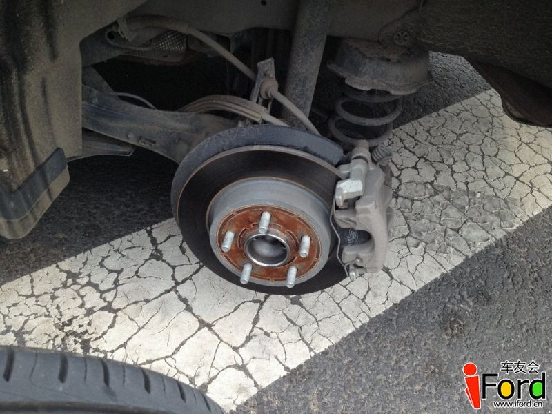

继续松螺丝
还是用手比较快。。。
拆下的螺丝别丢了。。
锈迹斑斑的刹车盘

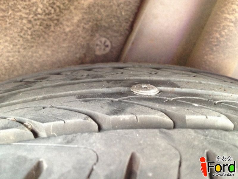

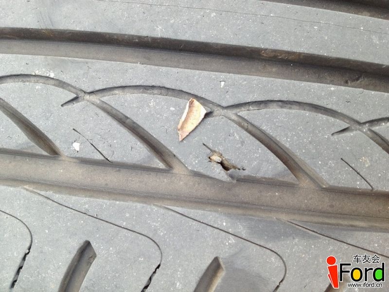

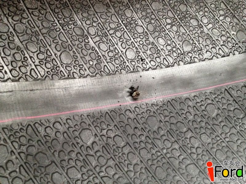

看看这个大钉子。。。千万不要拔掉。。。留在上边,补胎的时候容易找到
这还有个铁片,不知道什么时候弄得。。
一定要定期清理小石头,这样才能及时发现钉子。。。

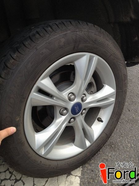

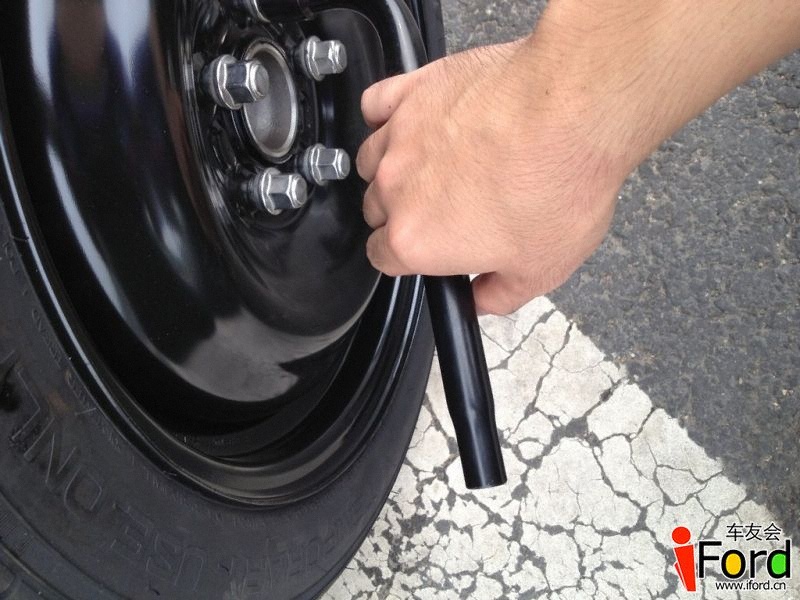

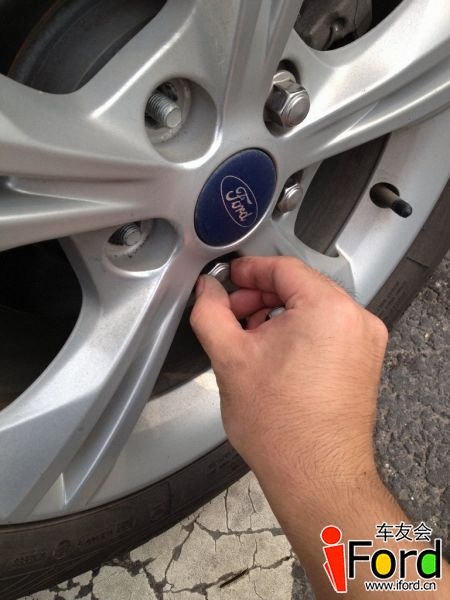

装上备胎,用手初步拧上螺丝。
拧螺丝的时候,一定要贴紧车轴。。然后先拧一个因为 或者所以的形状,
就是一共五个螺丝嘛 顺时针标记为ABCDE 先拧上 A B D 再拧 C E 。
用扳手拧紧
降下千斤顶。
最后,收起三角牌。。把轮胎千斤顶都扔后备箱,修车去
换上的小脚。。。
行驶速度不要太快,匀速前进。。而且尽快找到补胎的地方补上。
看看这大窟窿。。。
罪魁祸首。。。。提醒大家以后开车一定要注意。。
另外 非全尺寸备胎 使用时一定要注意
1 速度不要超过80km/h 维持在60就比较稳妥了
2 非全尺寸备胎千万不能装在驱动轮上。对福克斯来说,就是前轮。(某些网站上说,不管什么车都只能装在前轮上,是极不负责任的!
   那前轮扎了怎么办?把后轮换到前轮 再给后轮穿上"小鞋"
3 开着带着备胎的车,就踏乎打着双闪慢慢开吧。。千万不要急刹 猛拐。
4 就近找到维修站补上轮胎。哪怕贵点儿。但是一定要到正规的店里去补胎。
