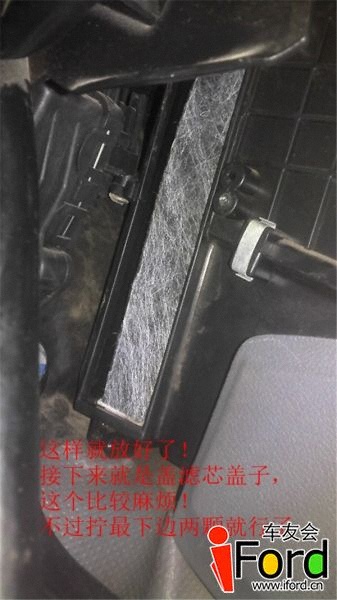

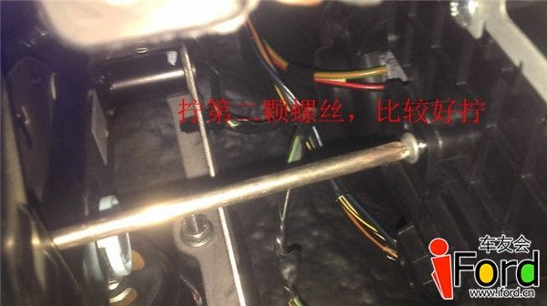

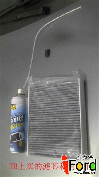

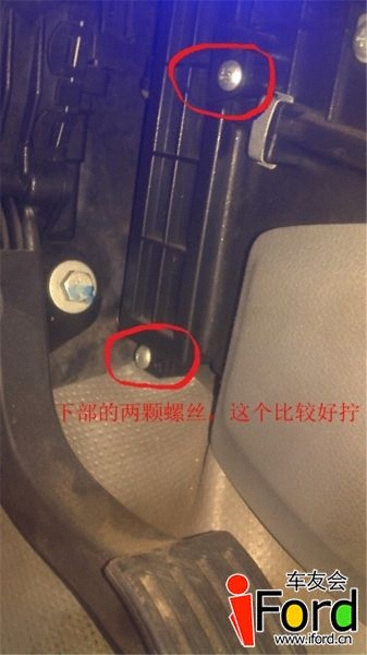

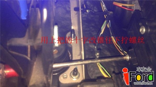

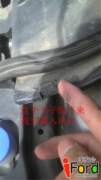

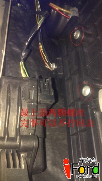

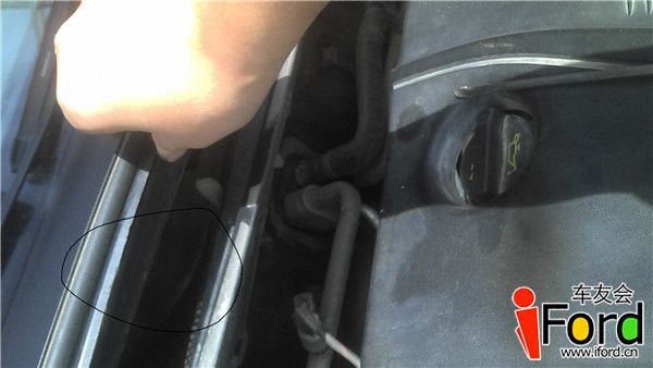

夏天到了。用了一年的空调滤芯如今又该换了!于是TB买好滤芯和空调风道清洗剂,这次已经是第二次自己换了。比较轻车熟路,先取出旧的滤芯,然后把滤芯盖子盖上,着车,空调开外循环,最大风量,打开前机器盖子,找到空调入风口,把空调风道清洗剂喷到入风口,清洗剂泡沫自己就被强大的风力吸扯进去了,你可以把一整瓶清洗剂都喷进去,反正也没多少钱,等清洗剂都喷完以后,把空调调到内循环模式下,让清洗剂在风道里到处飞一会,飞个10分钟后,你可以熄火了!让清洗剂慢慢的从车里空调出水口流出来。这时你需要歇一歇了!因为一会放里放滤芯和上螺丝是最累的,俗话说的好:“没那金刚钻,别揽那瓷器活”,这时候你发现拧那最上面两颗螺丝是最困难的!因为你一只手要拿住螺丝放到螺丝眼上,另一只手要用改锥拧螺丝,你要是有得力的工具就会省很大的事,不过这两颗螺丝你可以不拧的,不会有什么问题。相信很多盾友都自己动手换过,大家不妨都拿出来交流一下心得!车上有很多东西都是大家自己可以动手更换的!跟大家分享这些,也不怕某人拿板砖来拍我啊!呵呵!自己动手,其乐无穷!`(*∩_∩*)′大家看图吧!一切尽在美图中!
