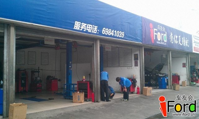

平日里工位很充足啊
平日里工位很充足啊

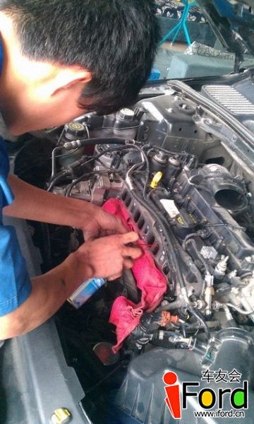

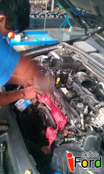

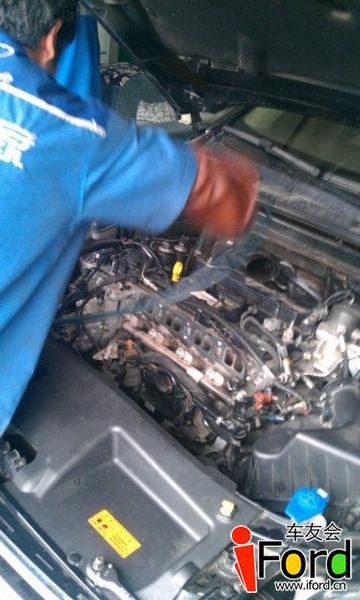

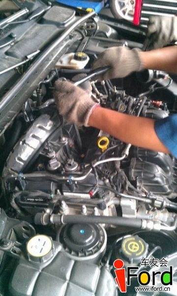

开始了。。。
开始了。。。
奇瑞四轮换位动平衡
奇瑞四轮换位动平衡

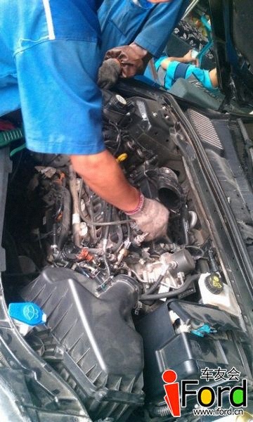

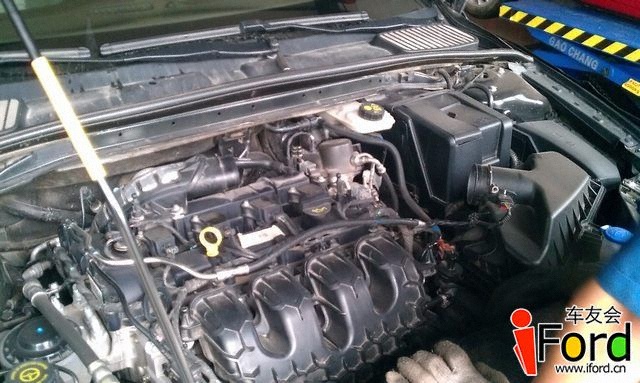

开拆。。。
开拆。。。

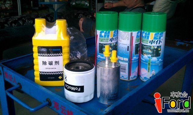

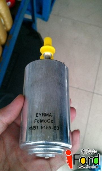

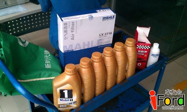

积碳清洗剂、化油器清洗剂、汽滤和机滤
积碳清洗剂、化油器清洗剂、汽滤和机滤
汽滤特写
汽滤特写

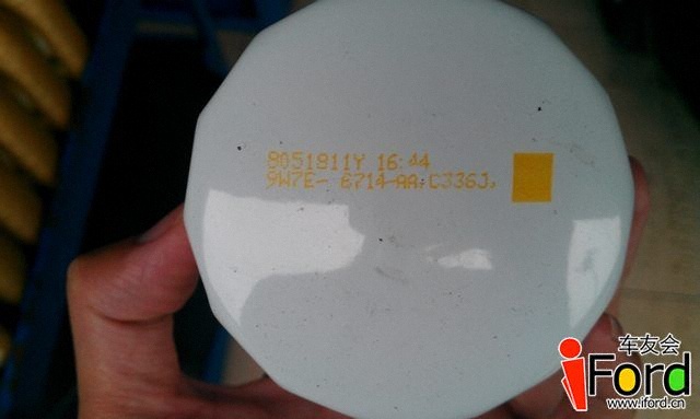

原厂机滤特写
原厂机滤特写

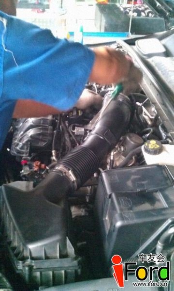

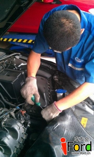

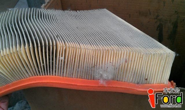

拆卸空滤
拆卸空滤

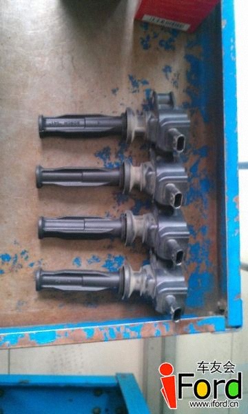

拆卸火花塞
拆卸火花塞

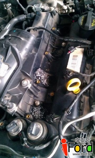

看看都是杨树毛
看看都是杨树毛
里面也都是啊
里面也都是啊

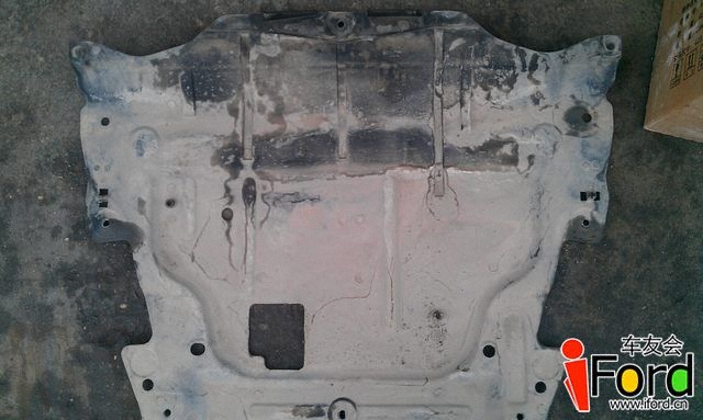

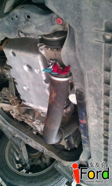

发动机底板挺脏的
发动机底板挺脏的

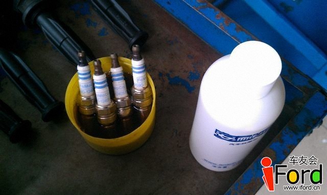

火花塞泡澡中。。。
火花塞泡澡中。。。

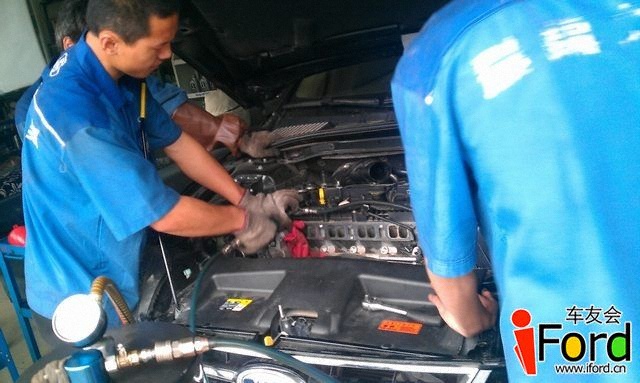

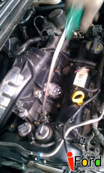

加注燃烧室清洗剂
加注燃烧室清洗剂
用气枪吹出泡沫充分浸泡
用气枪吹出泡沫充分浸泡
四个吹完。。。。
四个吹完。。。。

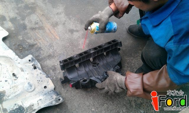

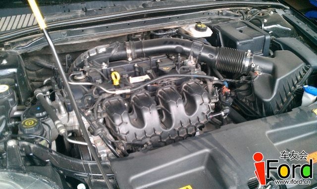

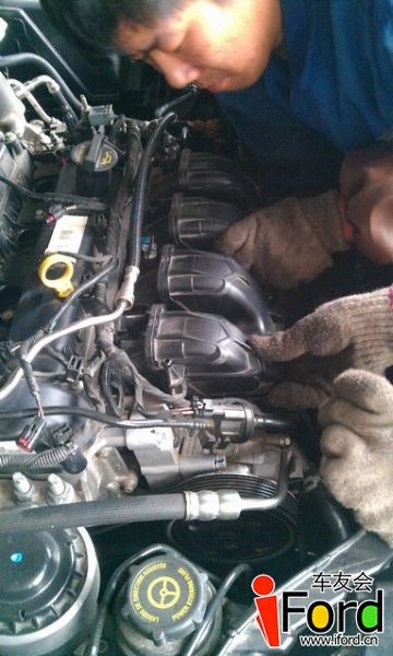

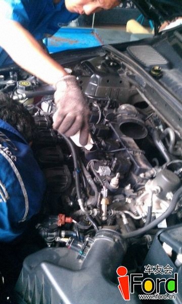

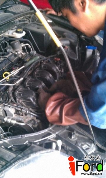

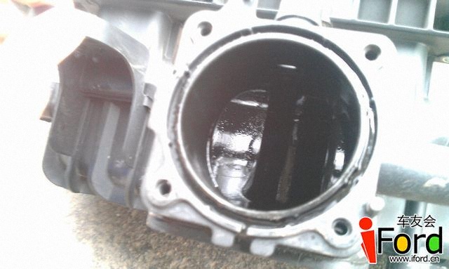

拆卸进气道
拆卸进气道

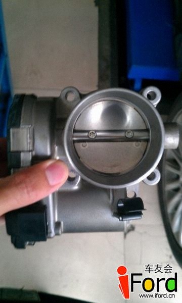

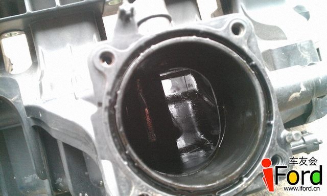

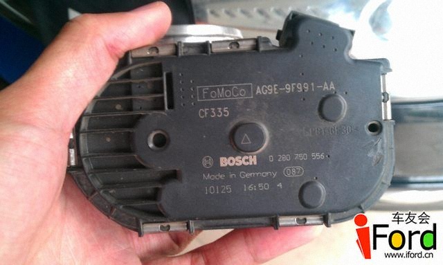

拆节气门
拆节气门
更换汽滤
更换汽滤

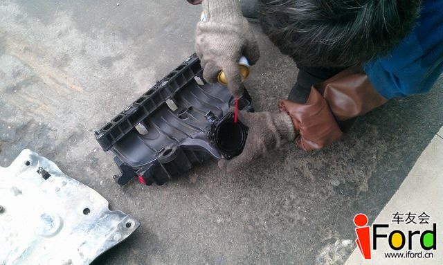

清洁后的节气门
清洁后的节气门

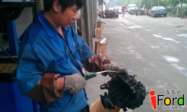

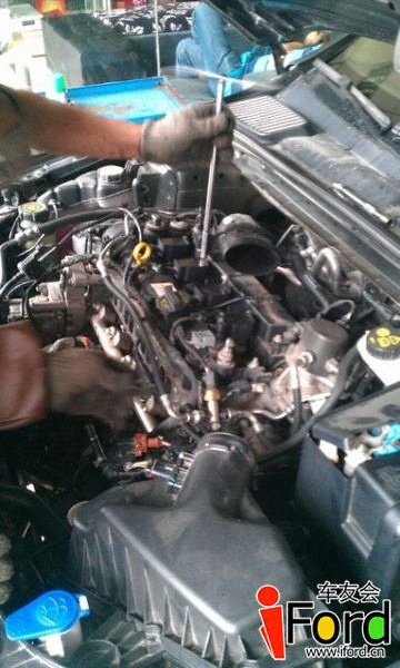

小心拆卸中。。。
小心拆卸中。。。

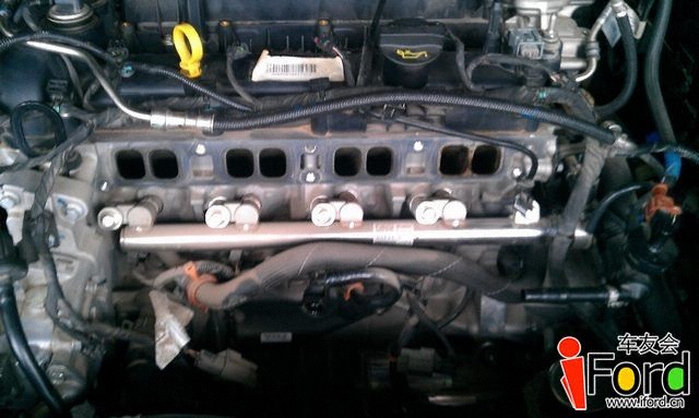

终于拆下来了
终于拆下来了

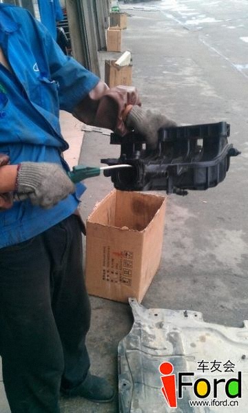

里面还行,不是特别脏
里面还行,不是特别脏
逐个清洗
逐个清洗

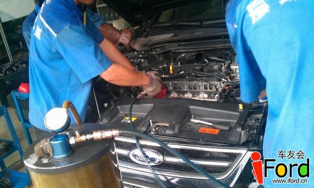

这边发动机也在清洗中
这边发动机也在清洗中

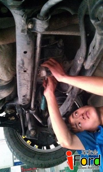

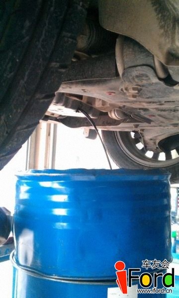

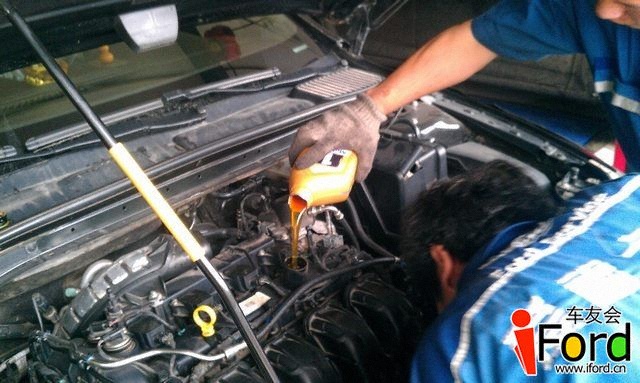

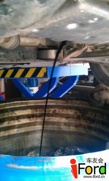

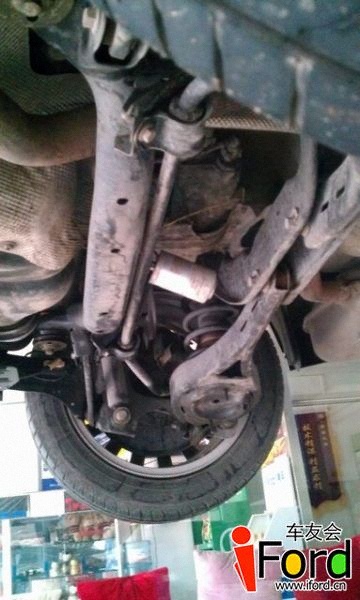

开始放机油了
开始放机油了

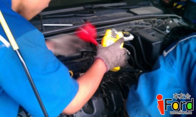

安耐驰200ml
安耐驰200ml
金色M1号
金色M1号
安装复位,全部完工
安装复位,全部完工
