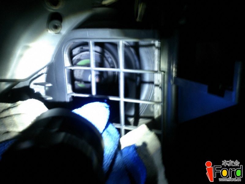

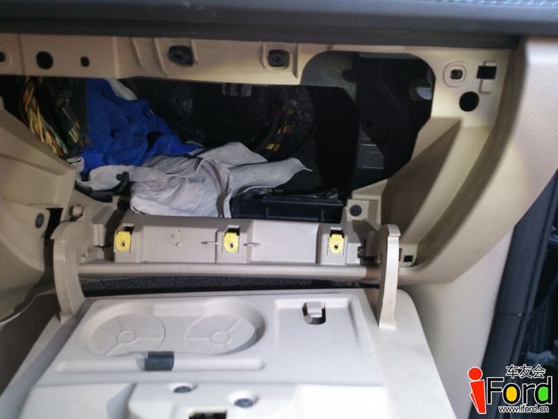

不开AC一股臭味,实在忍不了了,该洗。百度一下,有车友洗过,觉得不难,遂在万能淘宝购的清洗剂一罐,不日开工。
网上主要有两种说法,一种从雨刷下面盖板掀开后从风道喷,一种拆手套箱喷风机,我觉得第二种更有效,所以采用拆手套箱。
1.用T25内六角拆开副驾驶位手套箱的7个螺丝,下面的3个需要向自己方向掰开装饰扣
2、拆开手套箱后,用手电从里面照向中控中央位置.大家会发现空调鼓风机就在那里,这时候把钥匙开到3档启动发动机.按下内循环按钮,在打开,这样来回按几下, 大家会发现内外循环的道理了.
3、开始清洗工作:A:按下内循环,启动空调.按下内循环后调节挡板.挡主车头进风口.从而让我们可以很清楚看到鼓风的机的叶子.B:用一块布垫主下面的线路,然后把风量调到最大,将清洗剂喷进鼓风机进风口,距离不要太进就行.注意!这时候最好不要切换外循环.C:在喷的同时,调节出风的位置,脚,面,前挡,混合出风(吹前挡位置不要调,如果调了会自动切换外循环的),这几个挡都调节下.喷的时间由自己决定.你觉得可以了,就不用喷了.D:喷完后先不要急着关闭风扇,降到2档,在让空调运转1-2分钟,把水份吹干,在这个运转的时间里,你可以用布,把溅到其他地方清洗剂擦试干净.E:先关闭空调,打开外循环.但是还是先不关闭风扇,在让风扇继续运转2-3分钟.在这时间里,你刚好可以把手套箱装回去.最后装好手套箱,关闭风扇,拔出钥匙收工. 呵呵!此方法即简单,又节能,单人可操作.
注意,要把该死的虐心的空调滤拿下来再喷。我是喷完直接换了新的。现在没有臭味了,挺好的。 DSC_0072.jpg DSC_0073.jpg DSC_0074.jpg DSC_0077.jpg
