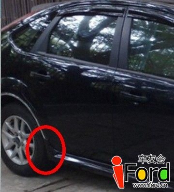

周末擦车的时候看到后车门下面的一个护板开了一个大缝,我不知道叫什么 红圈的那个地方,我看另一边的那个地方很严实。扣了半天也没装上去,里面有个螺丝脱扣了,请教坛里的兄弟们,这块叫什么,怎么能搞好,谢谢大家了

这是侧裙,主要是卡上去的,周边再配以3M胶固定一下,裂缝应该是3M胶年头长失效了,没问题的
多谢,多谢,回去我也弄点3m粘粘

是侧裙,不放心可以去4S看看{:soso_e113:}

直接去找4S点 让他们给你弄 !!!该用他们就用他们 反正是免费的

找他们太费劲 耽误时间,还不一定能弄好,不是大事自己粘粘得了

直接扣上胶粘,呵呵
或者去爱福之家,呵呵
