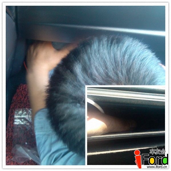

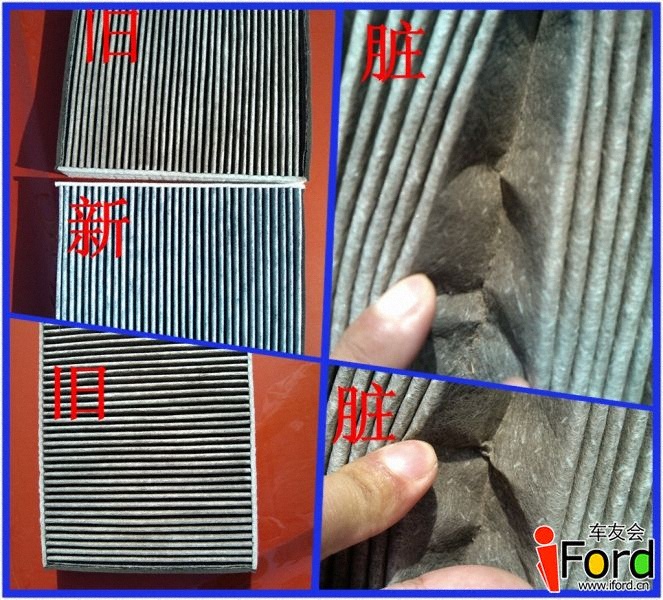

新车开了9个月了,打开空调一瞬间出现一股土味,牛师傅了解了车使用情况,决定先看看空调滤清器情况。
拆下空滤是个挺费劲的事儿,趴在副驾驶下面好半天才把空滤给 拽 出来。
图片的照片旧空调滤清器已经是处理过的,里面还是有很多灰尘清理不干净。
只能更换新的滤清器
建议:一年内更换一次空调滤清器。
牛师傅亲自上阵更换空调滤清器

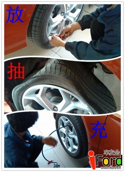

夏天温度高长时间驾车,紧急刹车时轮胎内空气温度增高,更换氮气是不错的选择。
更换氮气操作流程:轮胎放气、抽出剩余空气为负压,冲入氮气。
充氮气专业设备:
氮气源源不断的输入到轮胎中。

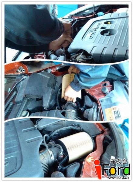

3.检查空气滤清器
空气滤清器不太脏,高压空气吹干净了,可以继续使用。

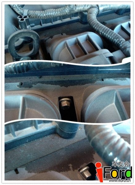

4.检查发动机渗油情况
牛师傅亲自检查,不幸的事情发生了,2.0 发动机气门处渗油,1.6车型也存在此问题。
这种情况可以去4S申请索赔并更换。
提醒:各位车友记得经常检查自己的爱车,早发现问题,早解决。。。。
