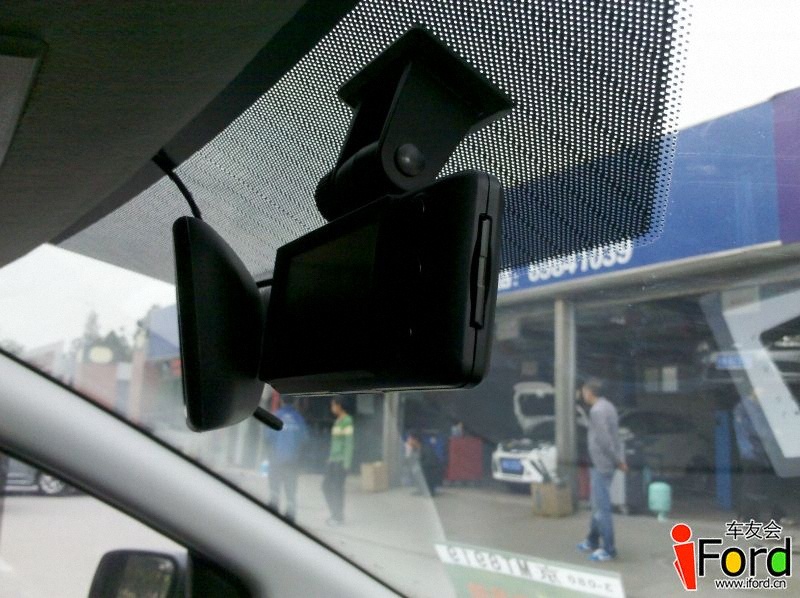

先前的安装帖,是介绍行车记录仪的样子和包装清单,以及爱福之家技师对电源走线的操作。
本帖展示的是安装效果照片。
后座正面看安装效果。
副驾座位看安装位置,记录仪安装还可以偏低点儿。
副驾门侧面看记录仪与后视镜贴到一起了,有些相互影响。
记录仪的安装底座安装高了,虽然镜头隐蔽性好,遮点儿阳光,但玻璃上的黑点状遮光区也录进画面。
安装位置再低点儿,就可以不影响后视镜调整。

屏幕是不小,放在后视镜后面,能看的全吗?

刚一通电开录是是显示车前的动态画面,但不久,屏幕就变黑了,只有指示正在录制的蓝灯在闪。
我没有找设置修改的方法,至少系统默认是这样的。

我的那里正好有个ETC的终端,会进入视野。

电源线不好接吧,线能隐藏吗

我是爱福特网站团购买的,在爱福之家安装的。
技师把线沿副驾一边的顶板、A柱、储物箱下边铺设的。行车记录仪位置确定好,留够线长,点烟器这边也留够线长,多余的线捋整齐了塞在A柱里。电源线就是两头的露在外,其他都塞在塑料壳/顶板后面。
有的车友选择电源线接到保险丝控制板上,点火就接通电,熄火就关闭行车记录仪。
可以在网站搜搜相关帖子。
