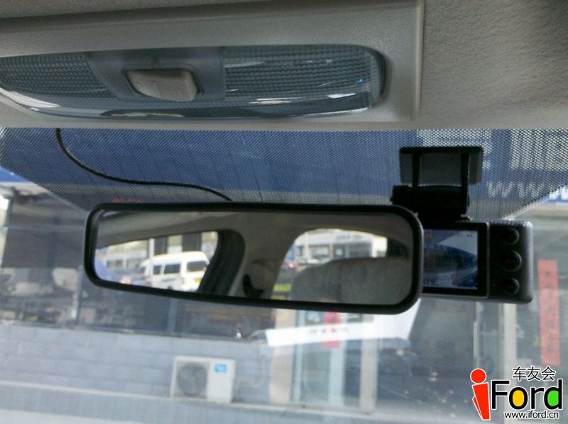

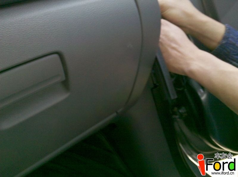

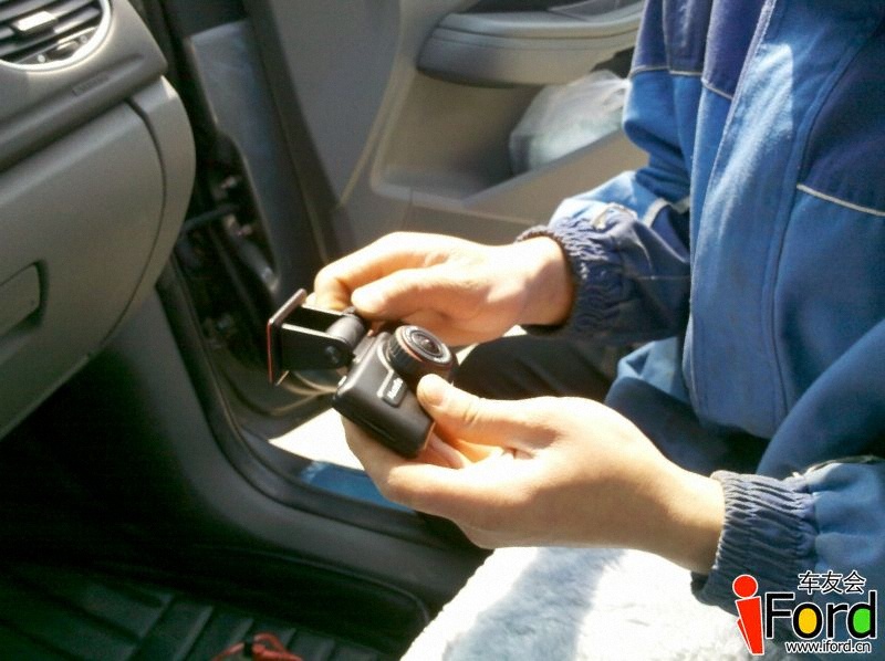

周日(14日)去爱福之家,活儿太多,没安装。
昨天(17日)午饭后,去爱福之家,人不多,小宛师傅给安装了。
因为随机提供的电源线是插点烟器的,不能走保险盒;主要工作就是走线和行车记录仪固定在哪儿。
装配支架和记录仪

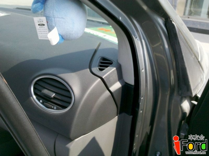

从A柱和顶棚交接处把电源线穿过去,拉向内后视镜
副驾门框的密封橡胶条拉开
电源线顺A柱埋入
沿副驾前储物箱下沿走线,固定
“多余的线”捋好,塞在A柱门框缝里
记录仪主体和支架粘在后视镜背后,尽量不当驾车视线
电源线插在点烟器插座(得买一个一分三点烟器扩展)
有影了
感谢小宛师傅,辛苦了。
离开爱福之家,就开着行车记录仪。
记录视屏效果,容我学会导出,选取,上传视频或截图,下一个帖子再见。
