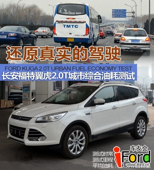

长途驾驶测试新翼虎 整体表现令人满意
国内消费者对于SUV市场的关注似乎永不疲倦。自翼虎亮相起,它就成为了城市SUV新热点。上市后,我们已经为它做过了多方位的介绍,目的就是让持币待够的朋友可以全方位的了解信息。在推出关于翼虎的高速油耗后,更是引起了网友们的广泛关注,尤其是在国内油价不断上调的时候,这个话题就更为敏感。不过只有高速油耗的测试时不够的,毕竟我们大部分时间都是在城市里驾驶。于是我们就按照日常大家都需要经历的早晚高峰路况进行了油耗测试。
翼虎在工信部给出的综合油耗是8.8L/100km,对于这个数值有多少人会作为参考?由于翼虎刚刚上市,爱卡网友的真实油耗反馈信息也不丰富。所以我们也很好奇它究竟能达到怎么样的水平。
此次油耗测试的车型还是那辆经过长途跋涉来京的翼虎2.0GTDi四驱尊贵版。它在之前的高速油耗为100km/h等速油耗:7.3L/100km;120km/h等速油耗:8.9L/100km。
本次城市油耗测试我们选择了在北京早晚上下班时间及午后时间进行测试,并且完全按照日常的驾驶习惯。平时我们在节油大赛上的驾驶方式不会在这里出现。暖风空调等电子设备正常使用,需要加速的时候好不犹豫,即使道路通畅也不会刻意进行低速驾驶。我们的目的就是要了解最真实的翼虎油耗。
油耗测试第一天:决定使用京标92号汽油测试油品适应性
首先我们来到加油站,加满油至瓶口,跳枪时的价格正好为200.02元。车辆的单程里程和平均油耗清零后开始进行正常驾驶。介于很多网友关心翼虎是否可以加注93号汽油(京标92号),于是此次城市油耗测试并未按照高速油耗测试中那样加注97号汽油,而是选择了京标92号进行测试。不过建议车主最好还是使用97号汽油(京标95号)。

伴随着周四早高峰的结束,我们此次的城市油耗测试也落下了帷幕。当我们再次来到加油站,加满油至跳枪,共加了25.36L。最终翼虎共行驶242.2km,平均时速为26km/h,仪表盘上所显示的综合油耗为10.6 L/100km,实际油耗为10.47 L/100km。

在接近250km的城市油耗测试中,我们尽可能的还原网友日常驾驶的时间和路况,翼虎纷纷经历了拥堵和畅通的快速路、地面道路以及联络线。在爱卡途观2.0T车主所报的平均油耗为:11.41 L/100km;而搭载相同发动机且为前驱轿车并匹配双离合变速器的蒙迪欧致胜2.0T的车主平均油耗为:10.28 L/100km。可见翼虎10.47L/100km油耗比较令人满意。
