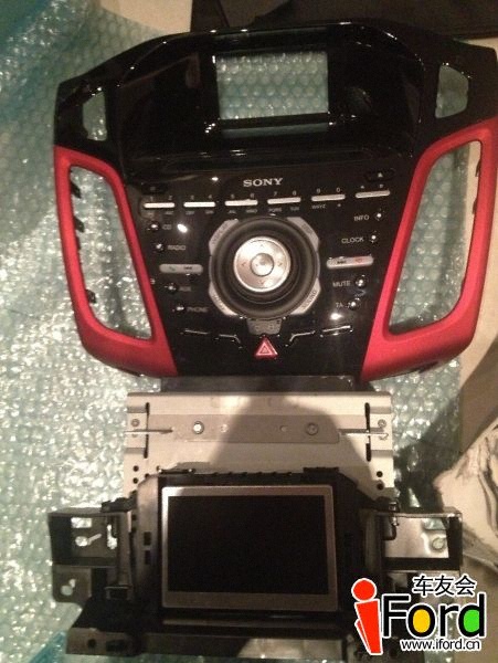

收到的带红色空调边框的sony三件套

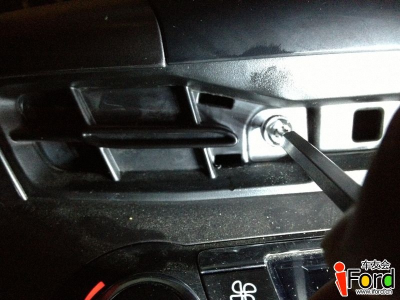

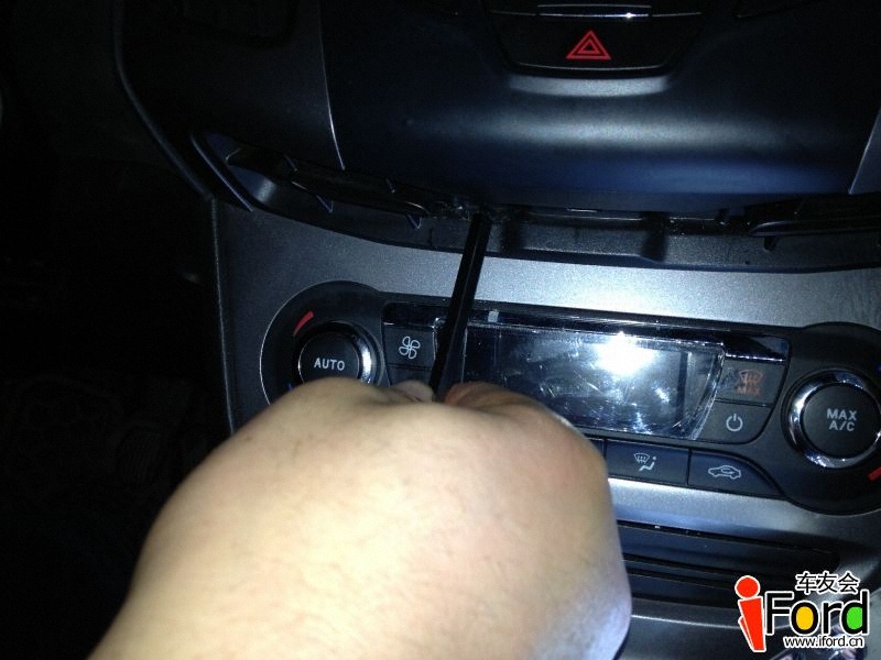

中控面板的下面有个盖子,是四个卡扣卡住的,各位弄得时候小心啊,我的就弄断了。盖子拿掉后有两个螺丝
螺丝拧掉后面板就可以拆下来了,面板和空调出风口是连在一起的

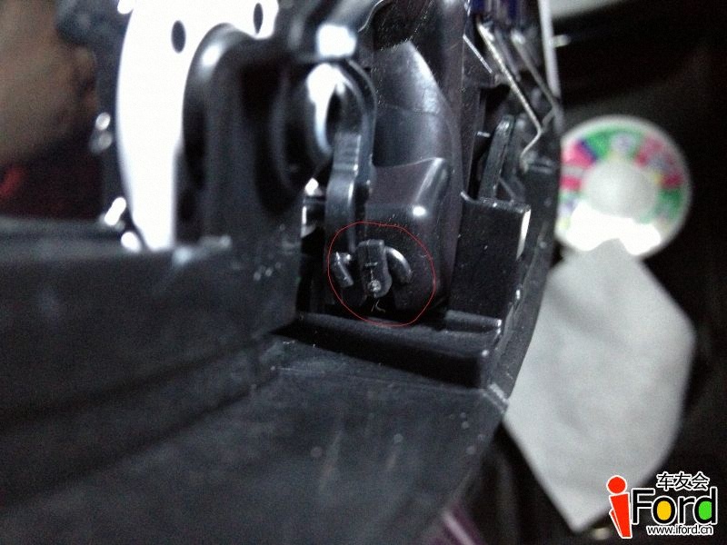

面板和空调出风口连着,每边有六个卡扣,里外各三个,很容易找到,但是还卸不下来。。看到红圈里的小东西没?给它拨到朝外撇就行了(我图片里面是没拨过去的位置),记得两边一边一个哦。

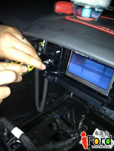

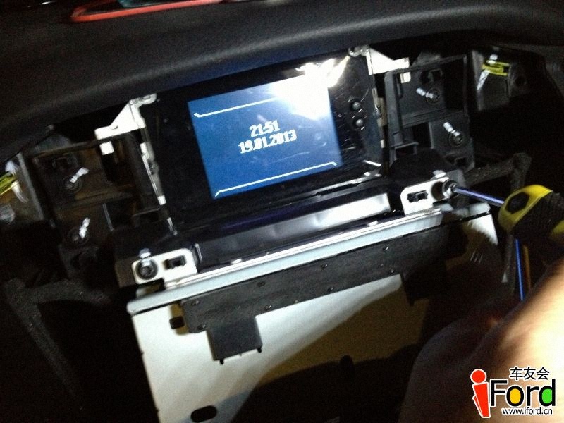

面板拆下来后CD机有两个螺丝,显示屏有四个螺丝

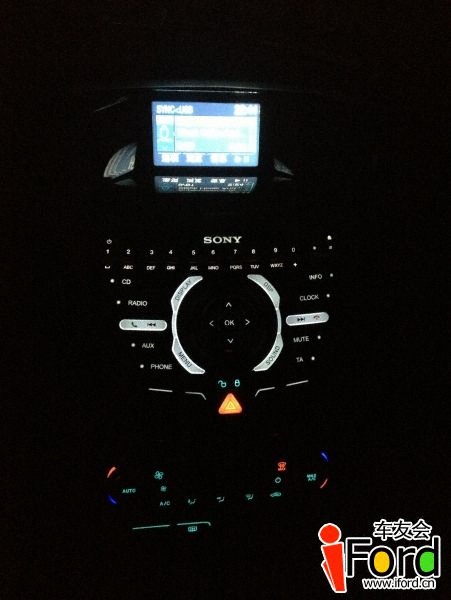

线从新接好,屏幕、机头、面板顺装好
大功告成

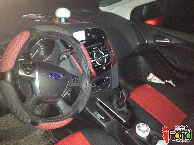

效果还可以吧~
