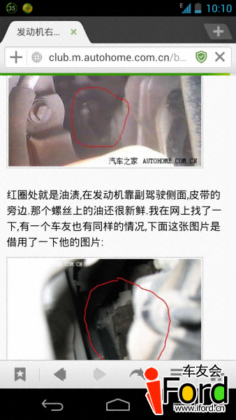

纯蓝天 发表于 2013-1-19 23:11 |阅读模式
纯蓝天 楼主
2013-1-19 23:11
好久没前盖啦 ~  早上发现的   求解?!

完了漏油了~~~几年车啊~~!!!
是不是里面封圈老化啊~~!!

很明显的正时盖渗油。。这个修起来很麻烦需要拆了右侧所有的设备 然后再拆了边盖从新打胶。。。要是在保可以索赔。。。我这个已经索赔2次了,第一次打胶时候没有清理干净开了半年又渗油了。清理必须干净。。4S常用的糊弄方法是外面打胶,要不就螺丝占胶。。最最彻底的方法就是拆了从新弄。这个其实就是功夫钱。4S告诉我轻微渗漏没事但是我是觉得别扭。。。看楼主忍耐力了,按说只要机油没有明显的减少可以不处理。。。

正时盖渗漏,拆卸正时盖重新密封处理。

三年车~~   今年8月出保   貌似这个问题是个 通病!~  病因已经查到   今天下午去SSSS 检查

哎~~  什么事情也能赶上~~~    图是借用别人的   貌似  我的 没那么厉害!~ 但是有 油泥

看着 很 烦恼!~  图 是 借别人的     我的没漏那么厉害~~   用手 可以摸到 油泥    下午去4S店 检查

牛哥~  昨天去SSSS~ 查啦     不是漏油 是以前加机油流在那里形成的油渍! 哈哈哈哈  虚惊一场啊
