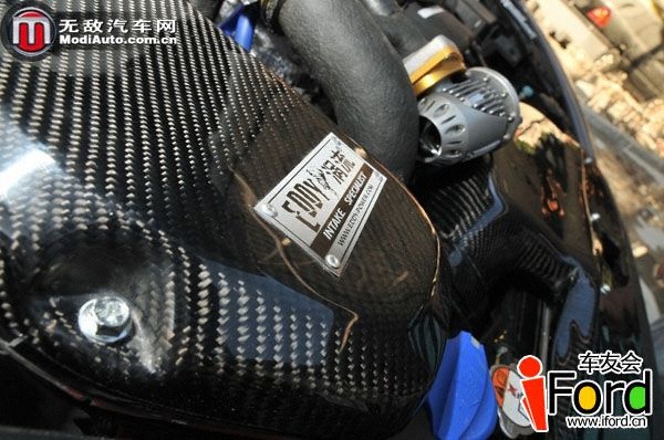

图:车美士的这台新3系(F35)所使用的这块碳纤维引擎盖就是采用抽真空形式制作的产品,它相比起手涂的产品要更薄,而单边来说,这个碳纤维引擎盖的重量要比原厂轻上不少,而且它的价格也并不算高。
图:图中的这个风箱为干碳纤维材料制作,根据介绍,这套产品的碳纤维拥有8层碳纤维布,且经过高温高压之后制成,它具有很强的轻量化效果,不过这套产品也相对较贵。

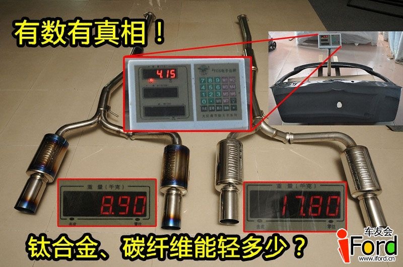

图:此图为丰田雅力士原厂尾盖,其实原厂尾盖也算轻的了,它的重量只有8.85Kg。
图:这个是由车美士制作出来的碳纤维产品,它的重量为4.15Kg,相比原厂要轻了接近一半。

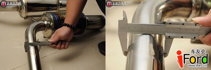

图:轻量化轻在哪里呢?难道是管径吗?我们车子量度过钛合金产品的管径,它为70mm的产品。
图:之后我们也量度过不锈钢的产品,其实可以发现他们的管径是基本一致。

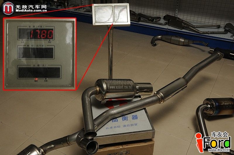

图:管径相同,设计相同,不锈钢的产品重达17.8KG。

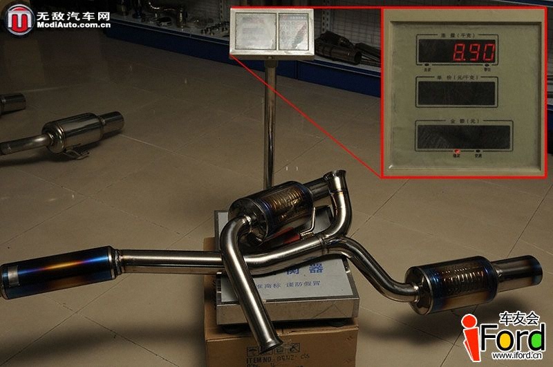

图:而钛合金产品的重量为8.9KG,重量上,钛合金的产品是不锈钢产品的一半,但是在价钱上,钛合金的产品却是不锈钢的两倍左右。
