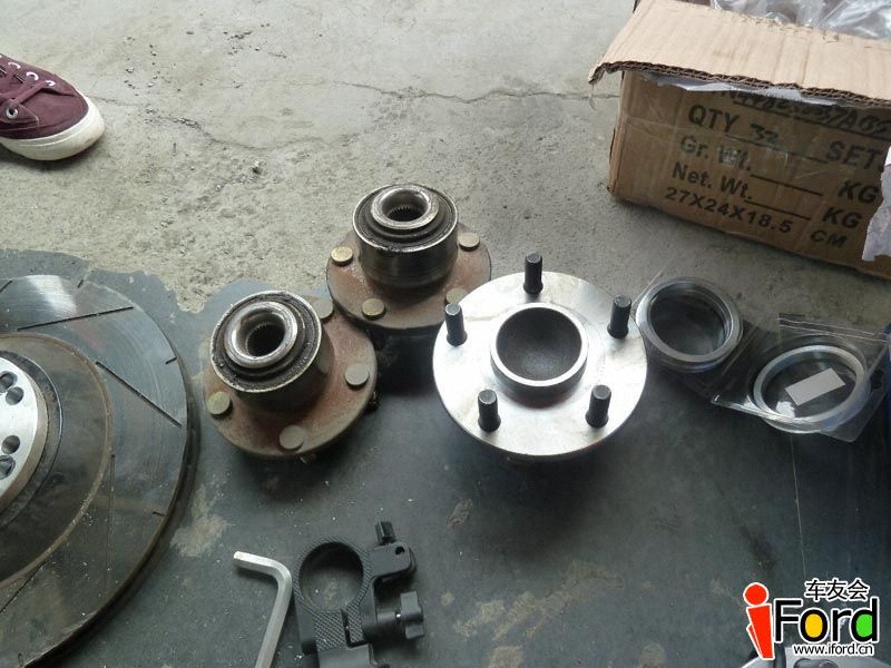

拆下的前轮轴承和未装的后轮轴承

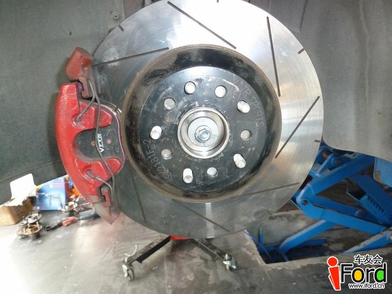

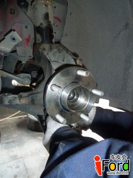

装好的前轮轴承

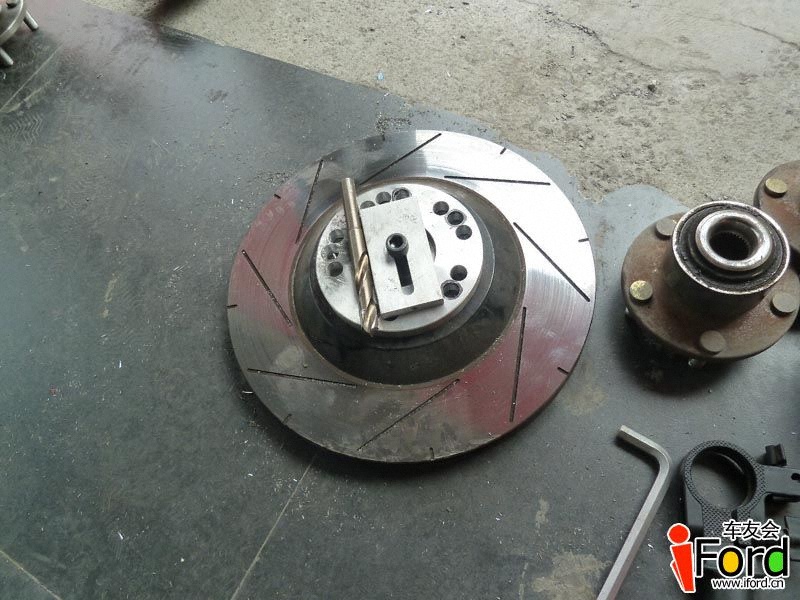

刹车盘打孔模具和钻头
装好的前轮刹车盘,为了这套轮毂,上两个月把我的ap出掉了。

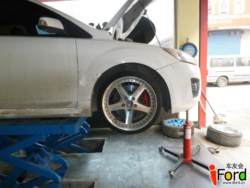

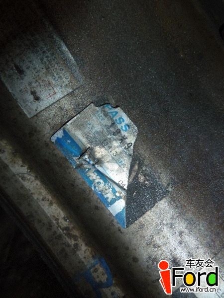

已经是第N收的WORK轮毂数据,动平衡还超级好,锻造品质啊。。。
装好的前轮。边上有换下的蓝色轮毂,要出掉是麻烦了。
