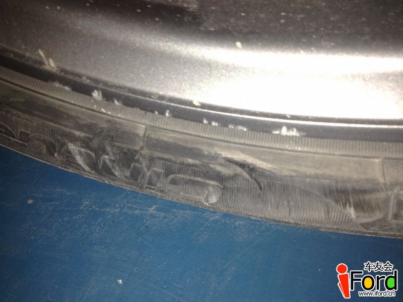

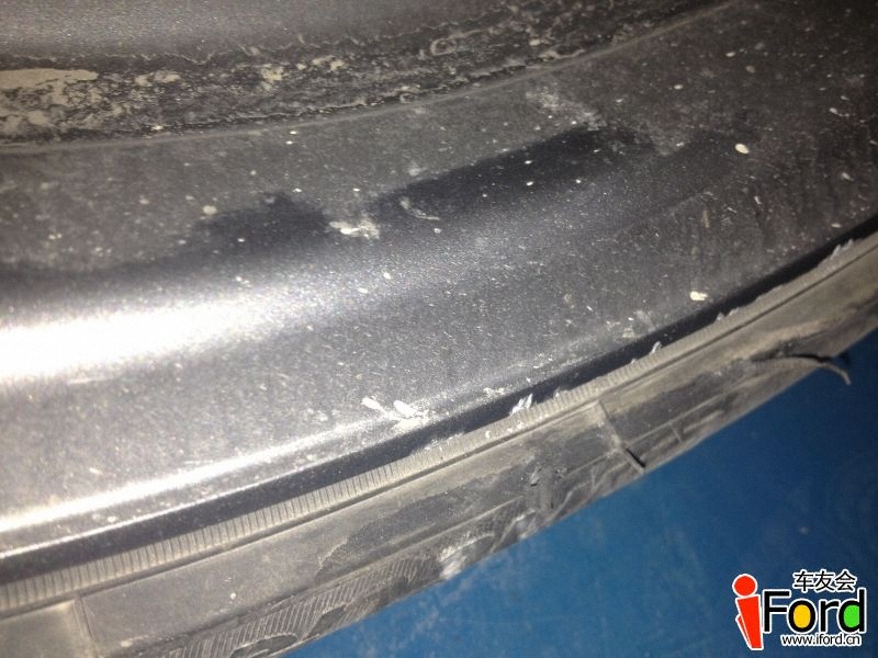

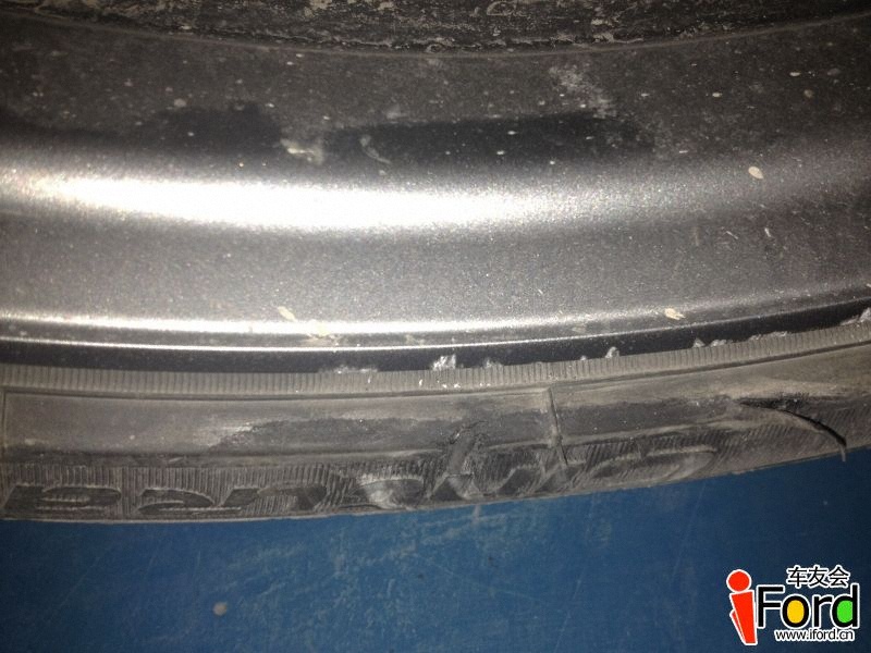

今天倒车时不小心右后轮蹭到台阶,下来发现轮胎被蹭开一点皮不知道影响大不大,麻烦专业师傅给看看!

你车胎的划伤在胎冠,比发生在侧面要好;口子貌似不很深。
我的车胎是划伤在侧面,牛师傅看了说:比较深,没伤到经纬网;不要跑长途,市内跑跑问题不大。然后把车轮换到后轮上。
我从网上搜到“乐园轮胎医院”,去看了,修补了,花了90元(胎侧修补按轮胎价格的25%计费,比胎冠修补贵),保五年。今年六月份补的,十一期间出游,载五人到张家口崇礼,来回高速500公里,当地走县乡道、爬山坡砂石路约100公里。至今没有出现鼓包,外表看不出异样。
乐园轮胎医院的修补不是冷补(不结实,不耐用),也不是火补(会把周围的橡胶烤老化),但也要加热120度硫化。
地址在西南三环丰益桥附近,丰管路西国贸,A5-1009,电话4008961588,网址www.luntaiyiyuan.net。
仅供参考。

没大事应该可以使•••••保险起见还是换了好

太大意了,{:4_90:}新胎这才跑了1000多公里。。。。。。

看似么大事,经常看着点,别漏气就好啦~!!  其实保守些还是换新的!{:soso_e149:}

有没有事不好说,冬天橡胶硬,摩擦过程中容易出问题,建议换

没事

还是换了吧,安全第一
