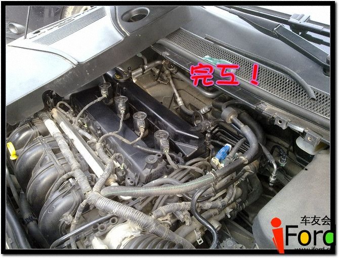

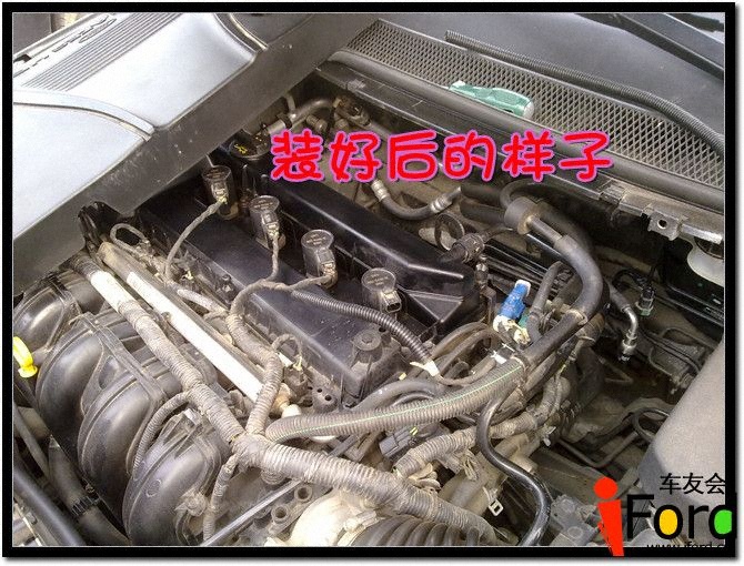

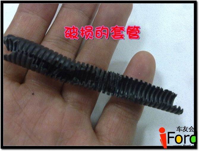

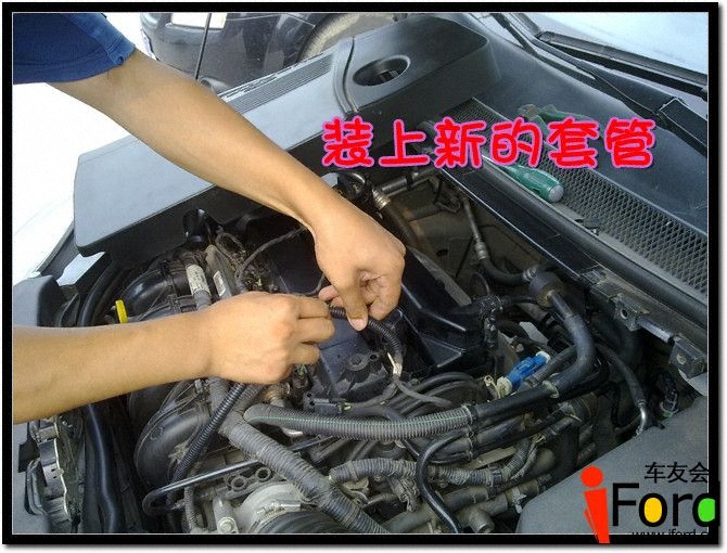

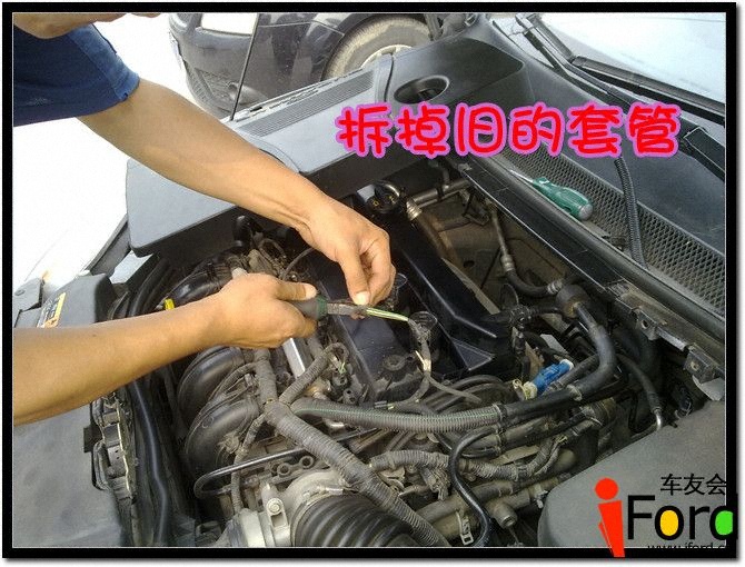

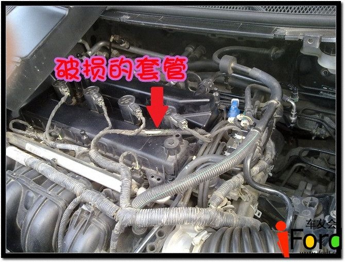

话说昨天上午刚发完安全隐患的提醒(福克斯原厂软管烤化、易损),http://www.iford.cn/thread-105755-1-1.html。下午就接到牛师傅的电话,爱福之家可以免费为车友检查更换!高兴之余不禁感叹,这要是放在别的地方,不知道有没有牛师傅这么厚道,再次感谢牛师傅!感谢爱福之家!
今天特意请了半天假,一大早就赶到了爱福之家,八点半时维修工位上就已经都满了,好在这问题不用上架子,掀开机器盖就能搞定,整个过程不到5分钟 ,要是自己有耐高温的套管和胶布,自己都能换了,呵呵。后来和牛师傅探讨这个问题,个人觉得是边上的固定卡子有点偏低,导致套管直接和发动机摩擦,在不知不觉中,高温烘烤加上颠簸磨损,最后导致了这一现象的发生。这个问题要是不把发动机的罩子摘下来,还真发现不了。建议车友没事时自己检查检查,尤其是09款以前的福克斯,因为我的就是09款福克斯,其他车型我就不清楚了,总之勤检查没坏处
201207181087_副本.jpg 201207181088_副本.jpg 201207181091_副本.jpg 201207181092_副本.jpg 201207181095_副本.jpg 201207181097_副本.jpg
就这么长的一小段,如果不在意的话,可能会产生不可意料的损失!
