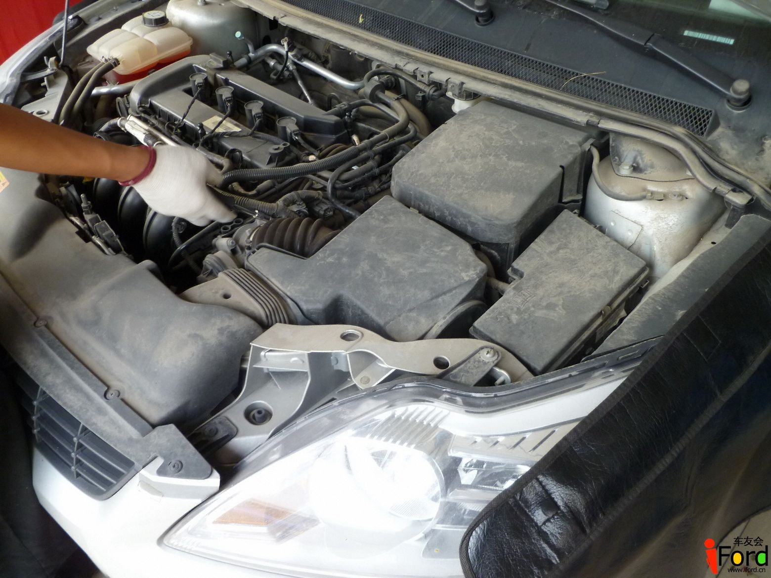

1、清洗节气门:
我觉得这个是必要的,拆下的节气门污染严重。如果不及时清洗,污物将近期缝堵住,易打不着火。

拆节气门
拆节气门
