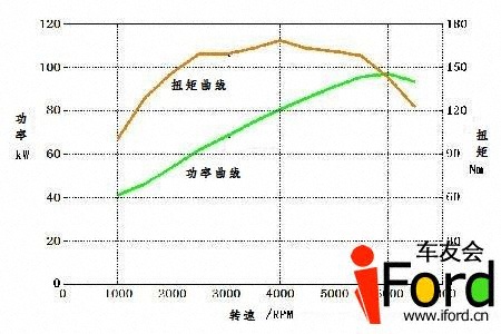

再补充一个图说明高转速换挡的依据——用数字说话:
根据扭矩图得知,这个发动机3000转才迎来第一个力量爆发点,也就是发动机在3000转左右出现第一个健康有力的工作状态。由此推断,3000转是该发动机的换档最佳时机,此转速下换档,发动机寿命长,维护起来比较省心,要不然发动机可能就命短了。
而且从油耗曲线上也可以看出,这个转速下油耗反而是最低的。转速再低,油耗反而升高了。
福克斯1.8的发动机工况图
高转速发动机,最大扭矩出现在4000转,第一波扭力峰值出现在2800转附近。至此,车子开始加速有力,4000转为爆发点,此后加速能力开始下降。按照这个数据,换档行车,发动机转速在2800转以上比较理想。

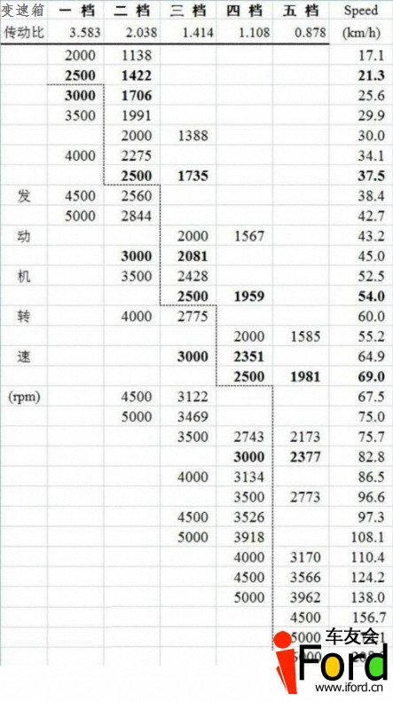

下图是网友总结的各个档位换档的匹配转速(不是福特官方数据,仅供参考):
以3000转为例,参考匹配转速如下:
1档3000转=2档1706转  车速25.6
2档3000转=3档2081转  车速45.0
3档3000转=4档2351转  车速64.9
4档3000转=5档2377转  车速82.8
5当3000转                      车速105
补充:
福克斯转速、档位、速度对比换算表(1.8MT变速箱)
表格上的虚线是建议换档转速(不低于这个转速)。
以3000转为例,参考匹配转速如下:
5当3000转                      车速105
