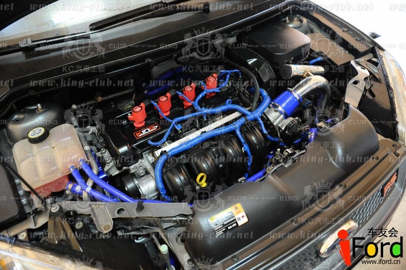

AT 刚好前几天我们又完工一个2.3,可以参考
回复
大头 发表于 2012-7-2 14:39
大头 板凳
2012-7-2 14:39
这不右上是1.8+at箱子
左下是2.3~
