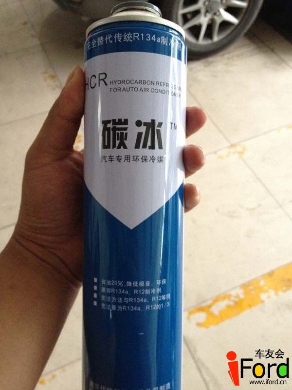

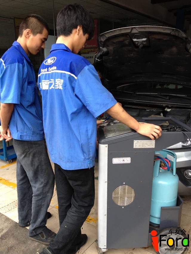

    曲折的更换碳冰开始了---这次更换的过程全程用时2小时30分钟,总充碳冰量合计990克,最终---------还是换回了氟,回想起来都是泪水啊。这里要郑重提醒一下2011款福克斯的车友们,2011款福克斯在换成碳冰以后有一定的几率压缩机在工作的时候会有尖啸声。我就是因为这个原因碳冰是充了放,放了充,折腾了3回还是不行,没办法还是换回氟了,第一次更换碳冰后出风口温度降到3度左右,但是发动机转速高于2000转,压缩机就会发出尖啸声,疑似压缩机缺油,放掉碳冰,抽真空,注油,第二次加入碳冰,出风口温度降到10度就降不下来了,空调管结霜,压缩机还是有尖啸声,没办法放碳冰,重新注油(疑似上次注油没成功),换小罐碳冰(1罐110g)加入2罐出风口温度降到9度就不降了,加入第三罐出风口温度到6度左右,转速表过3000转一段时间,压缩机又开始响,没办法了只能换回氟了,不过现在出风口温度在6.5度也算是小满意吧。
    有关碳冰的问题11款的车友有不明白的可以咨询我,我会及时回复的

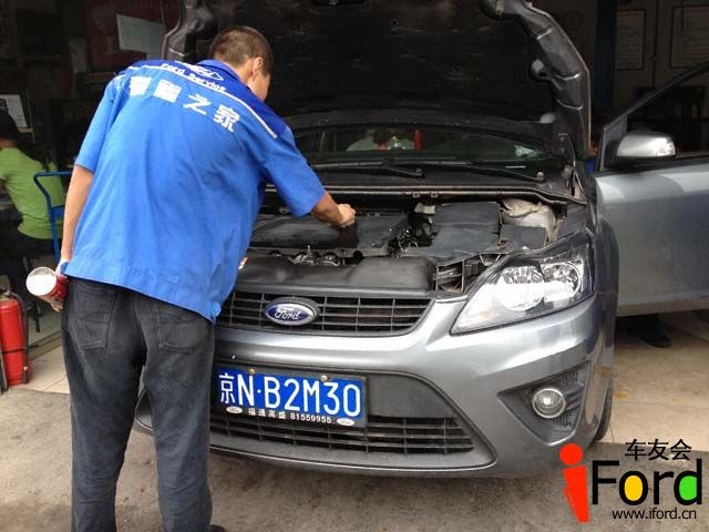

保养开始
准备开始了
准备开始了

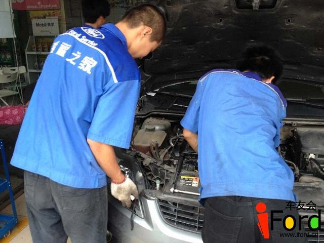

拆机器
拆机器
拆机器

开始抽氟了
开始抽氟了
开始抽氟了
抽真空

产品真容
产品真容
产品真容

确实和09款的空调不一样,09款更换碳冰以后温度可以降到2度以下甚至是0度,11款大概是3-4度,09款氟利昂是600g,11款是500g
