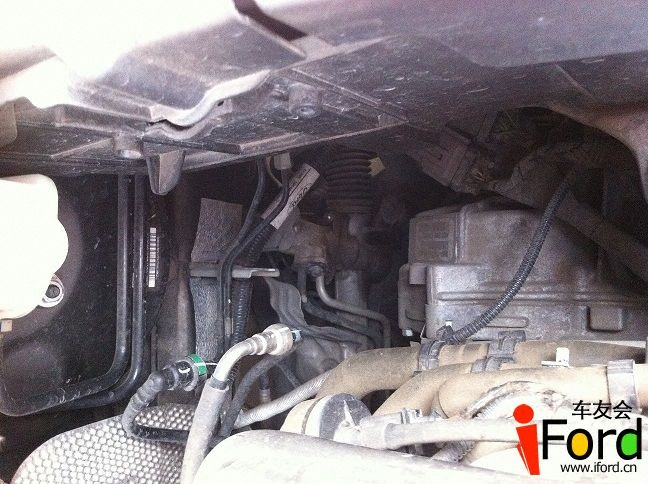

第一次发现转向机漏油是在去年老牛那里,在当时的亚之杰4S店检查,说是渗油,让清洗一下跑跑再说。
每次保养都会清洗。
上次保养在北方长福,应该在4月底,同样做了清洗。昨天在加玻璃水的时候,发现这次明显很严重。
求各位鉴定一下:这个漏油严重不?转向机保修多长时间?可以更换吗?

必须换新 我的已经换了,状态和你差不多千万不要自己清理,看下转向机油是否也少了。这个可以索赔新转向机。我是在保换的,正常的应该很干净一点油渍都没有。

可以拿着以前的清洗记录找长安福特索赔吧

索赔?!不太可能,能给更换就不错了。

朋友你好:转向机随整车质保,不知你是何时买的车?不过,过保修也没问题,到店找王师傅或商经理均可协助解决,
