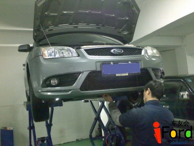

上架子拆掉自动变速箱连接散热器的进油管和出油管。

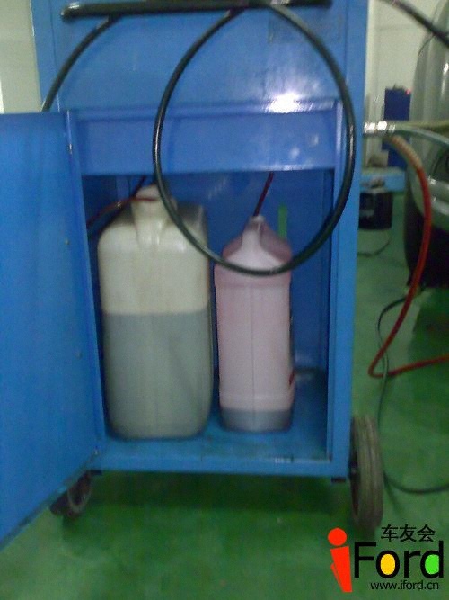

ATF循环换油机内部的旧油储存箱和新油加注油箱
更换结束时,左边的透明管子里是新变速箱油的颜色,右边的透明管子里是压出变速箱的油的颜色,2个管子颜色趋于一致标明变速箱内变速箱油已经彻底更换了。
