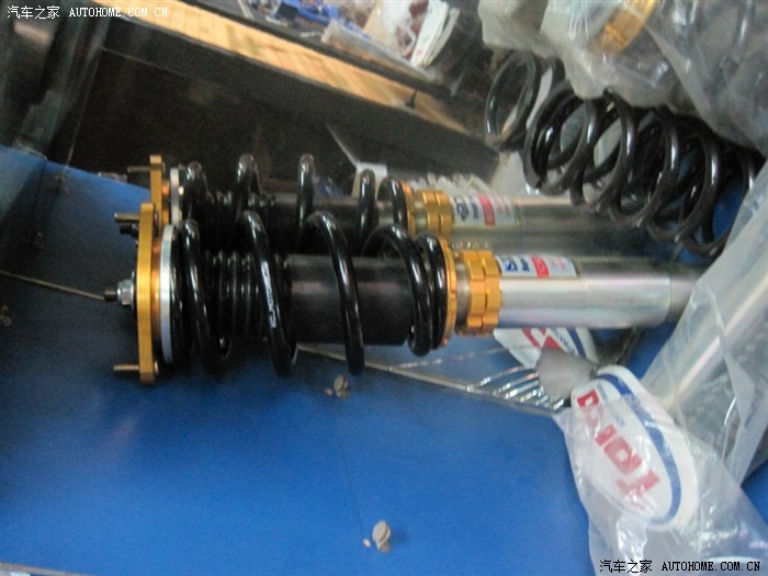

KW系列的太贵 据说KC四代倒插避震不错 店里还有yellowspeed 也是绞牙 据说调节幅度小而且硬 虽然在打折 还是上了4代避震~据说舒适性能跟原厂避震媲美~ 追求操控提升也得适当保留一些实用性~ 比较保守 毕竟我只有一辆车~

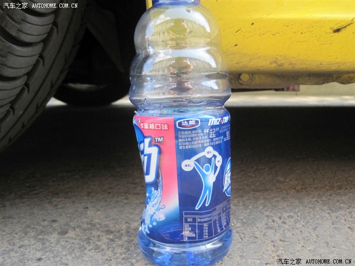

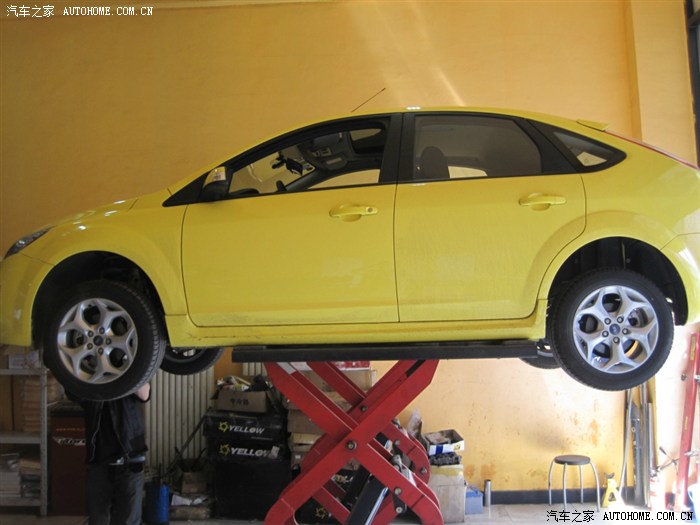

跑了5个月~ 2.0AT 油耗8.5--11 目前还是原厂机油伺候 3保换托库机油+曼牌机滤~换避震前底盘高度 脉动瓶子做参照物~
底盘前部~
底盘后部~
后边比前边稍高 几乎能放进去个脉动瓶子了~
换避震后~

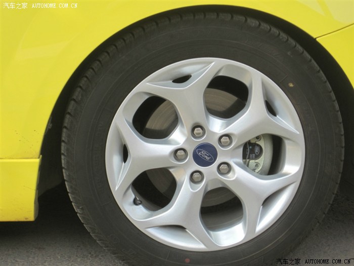

整个底盘降低了2-3厘米吧~

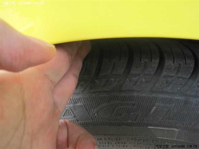

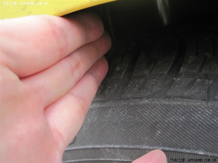

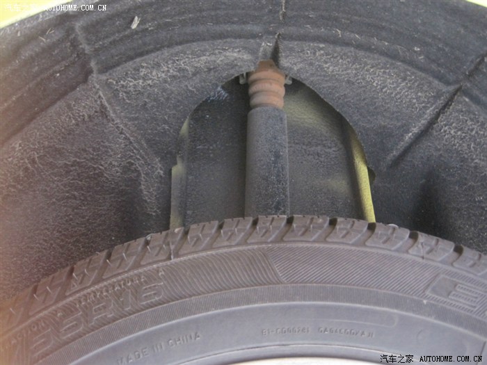

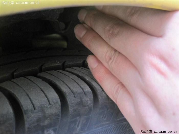

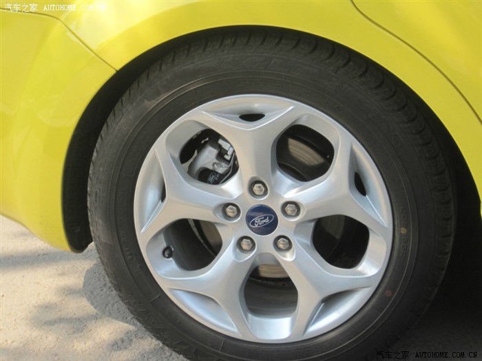

换避震前 前轮四指 后轮放一拳头绰绰有余~
换避震后~
前轮2指!
后轮2指半!勉强塞进三根手指~
或者 很宽松的2指~
看全貌直观一点~
前轮
后轮
ifocus 发表于 2012-5-17 07:40

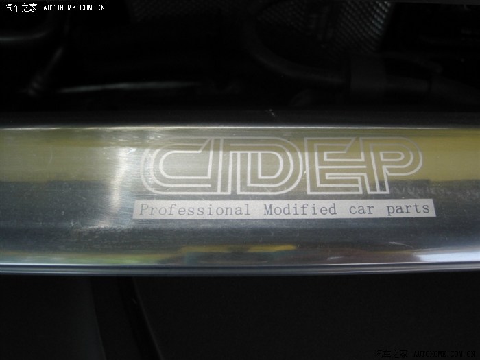

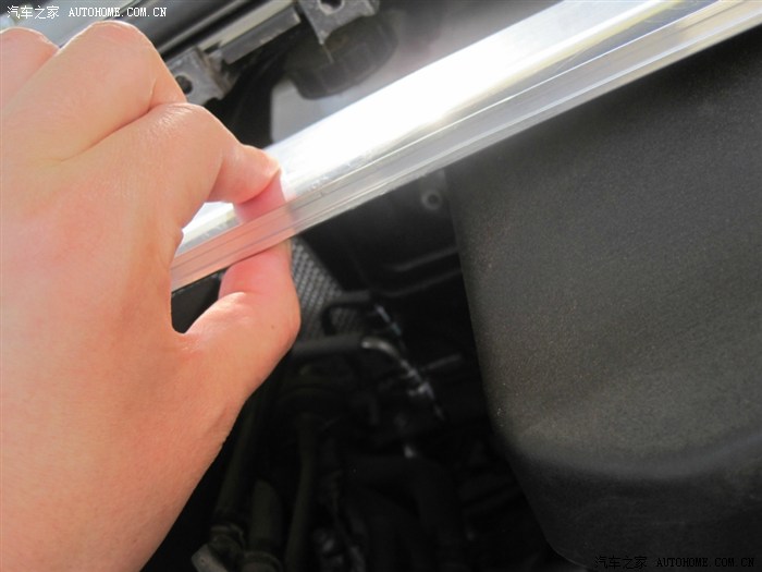

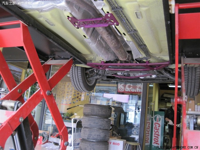

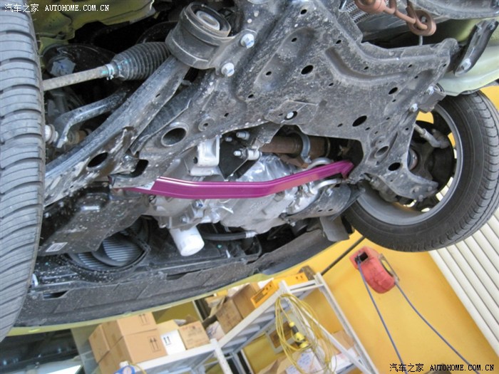

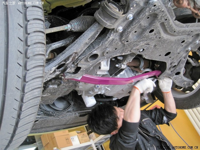

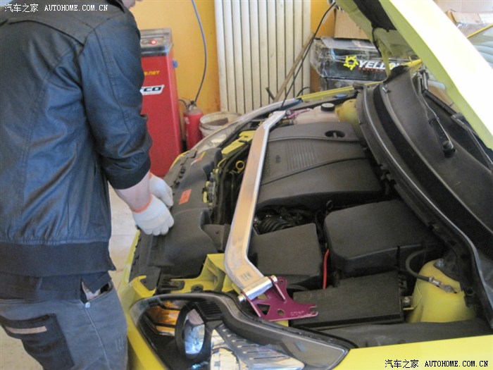

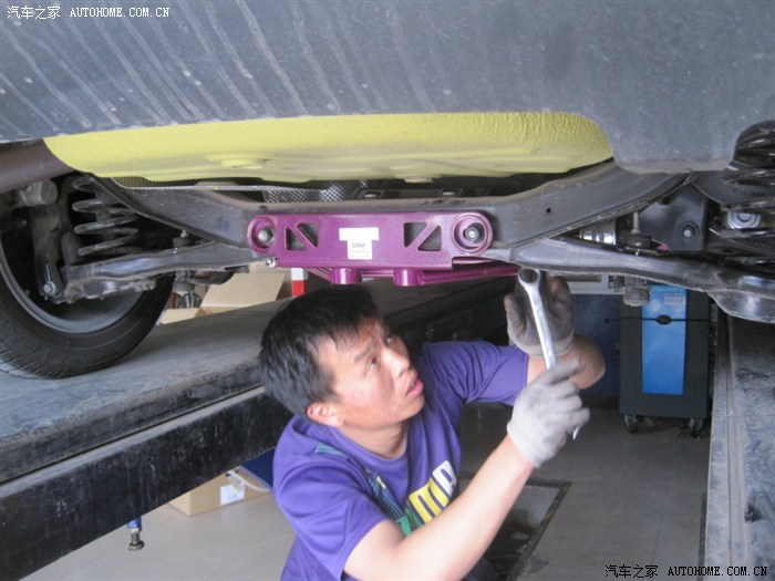

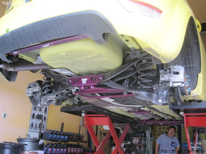

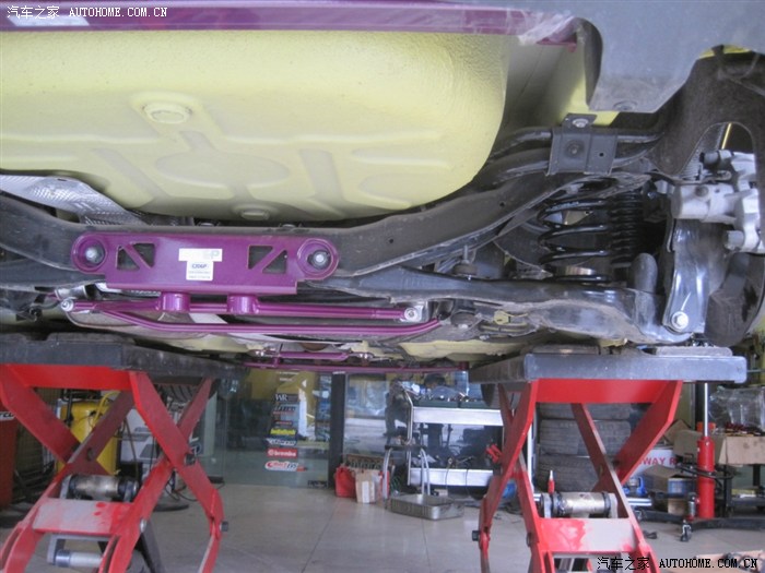

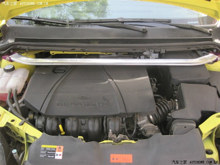

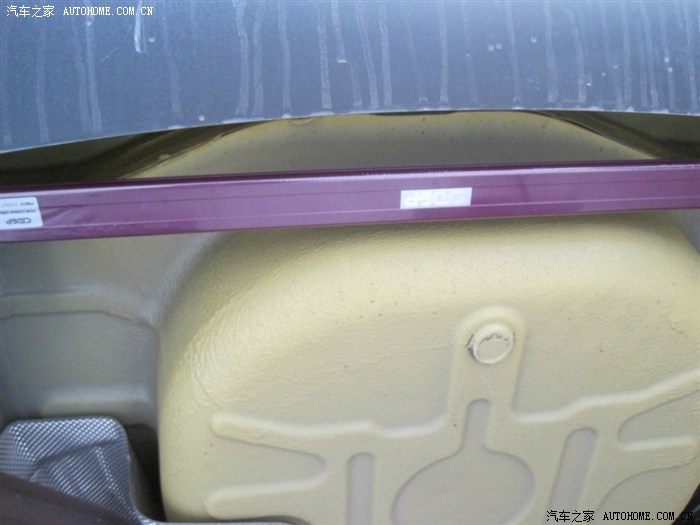

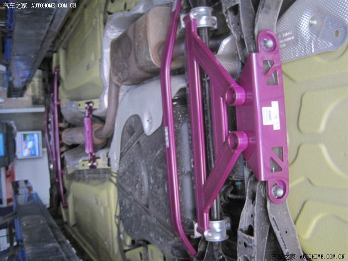

底盘改装一般整避震 拉杆 防倾杆~
我是先上了狮特拉杆~
感觉整个车很紧绷~整体感很强~
但是对操控几乎没有作用。。。
其实拉杆就是个加固件 因为换避震后底盘受力较大 容易变形 所以要上拉杆~
换避震后 哈哈 谁用谁知道~
回家跑的三环 快速并线 明显感觉比原厂避震更强的支撑力~ 并线侧倾小多了
当天晚上就跑了次山路 去了趟潭柘寺~
一路上就不用说了 侧倾真的比以前小太多了~
行云流水般的赶脚~
一路上很兴奋 觉得改对了 达到了预期效果 哈哈 很满意~
而且给我调的几乎最软 舒适性媲美原厂~
上毒物
细节~

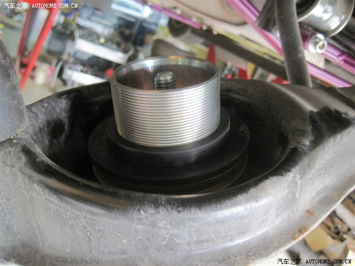

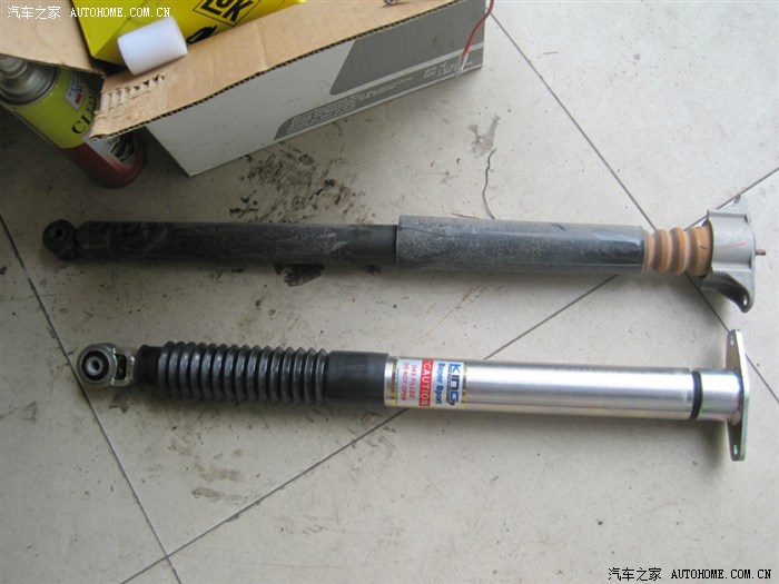

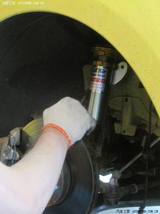

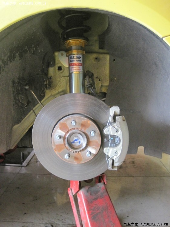

超粗桶芯~
装车之前先说好要什么高度~我要求前2指后2指半~周伟一通调 后来落地跟我要的一样~~艾玛呀 太神奇了~

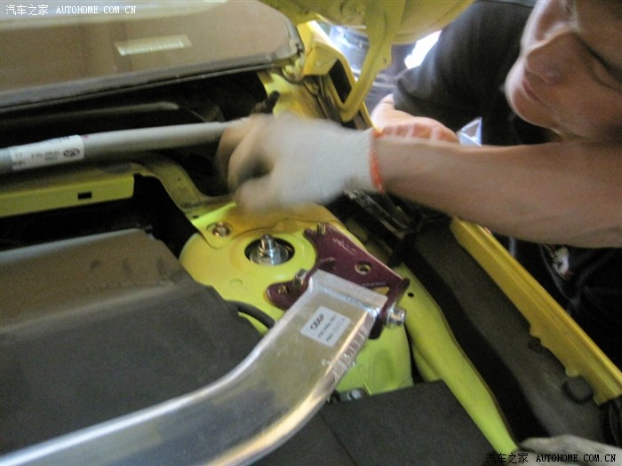

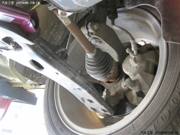

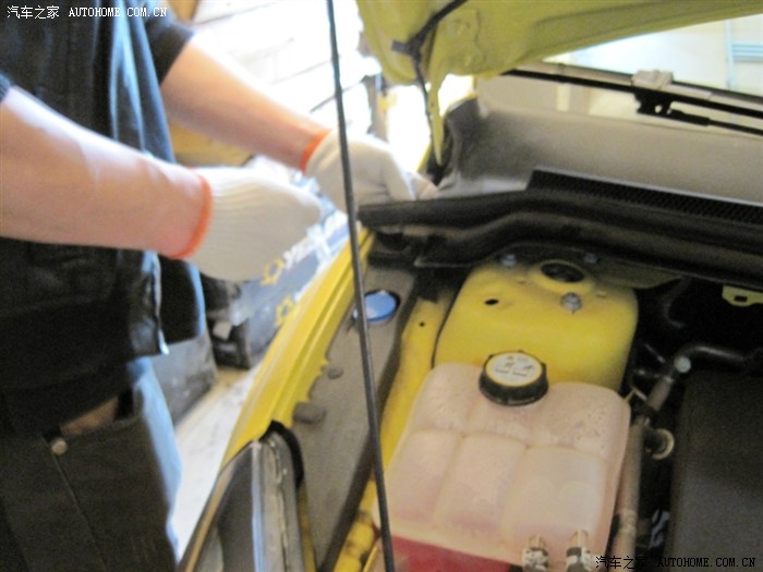

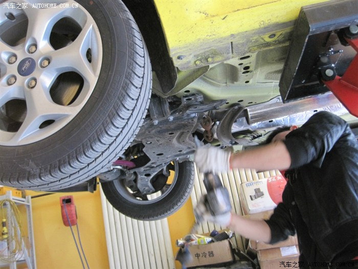

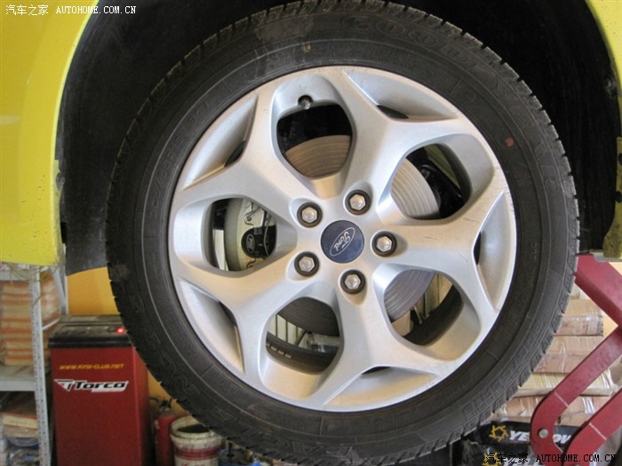

拆前轮~
拆掉原厂避震~
拆塔顶~
欧了~KC四代避震上身~

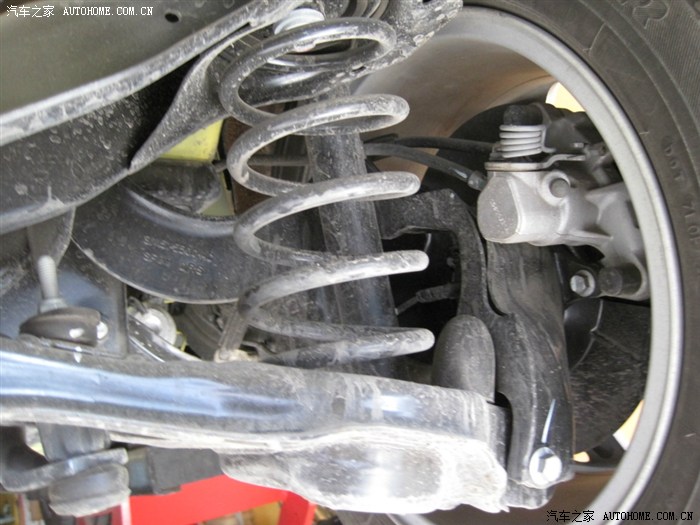

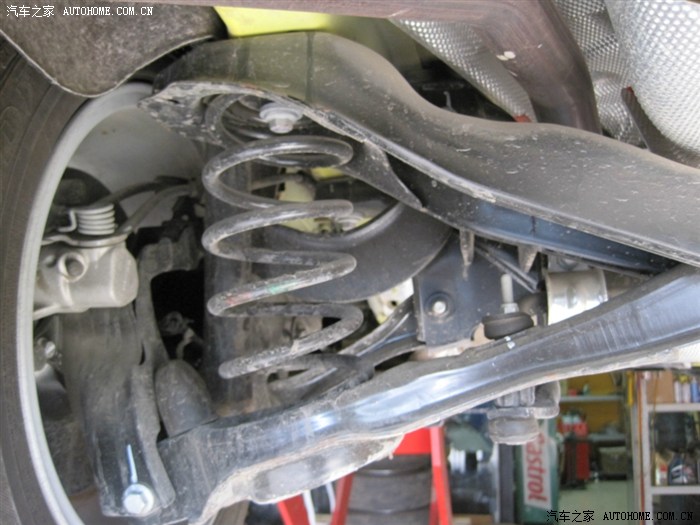

后边的避震和原厂对比

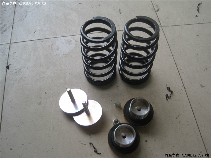

弹簧~
太低调了~竟然是黑色的~~

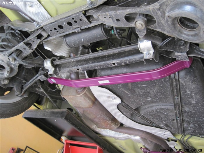

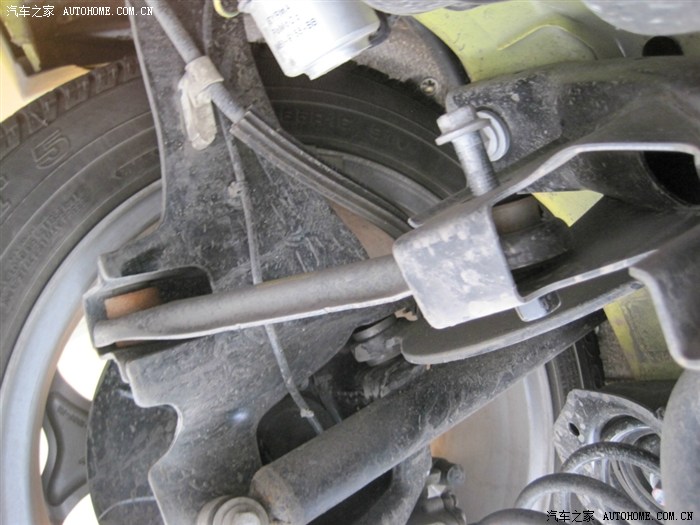

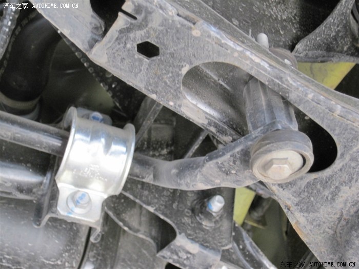

卸掉原厂弹簧 得拆下摆臂及后防倾杆 要不弹簧拿不下来~
左右下摆臂+原厂弹簧~
原厂后防倾杆和下摆臂连接处~
原厂后避震~
拆下摆臂~
拆掉原厂弹簧后放上新底座~
后避震通+弹簧也装上了~ 可以看见下摆臂的弧度已经很平了~

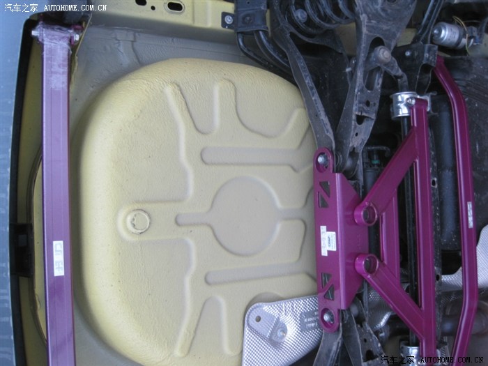

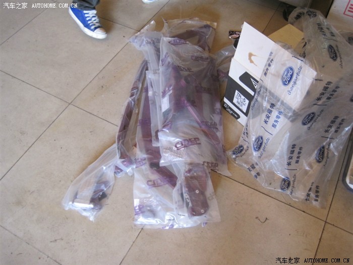

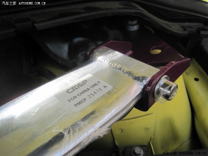

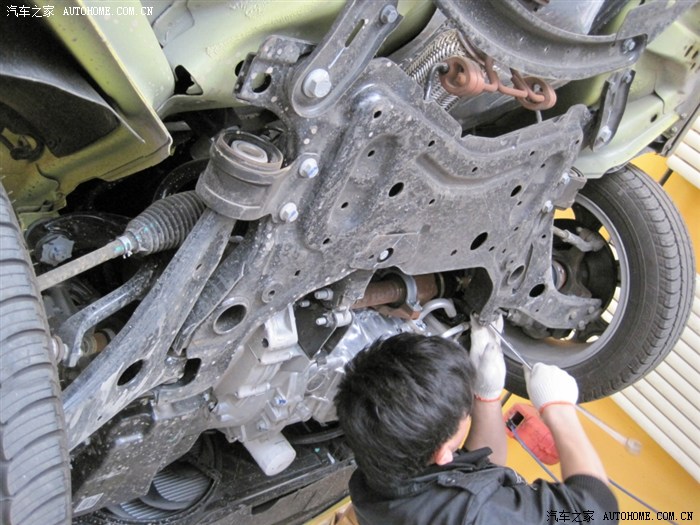

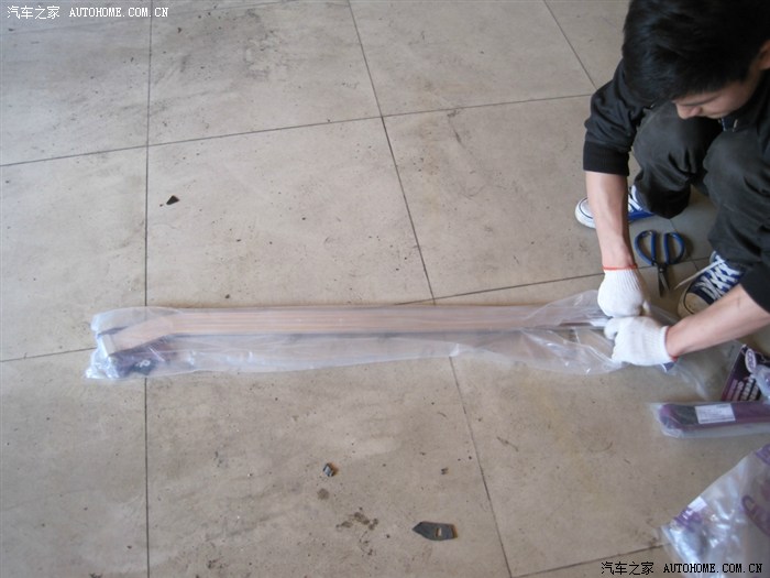

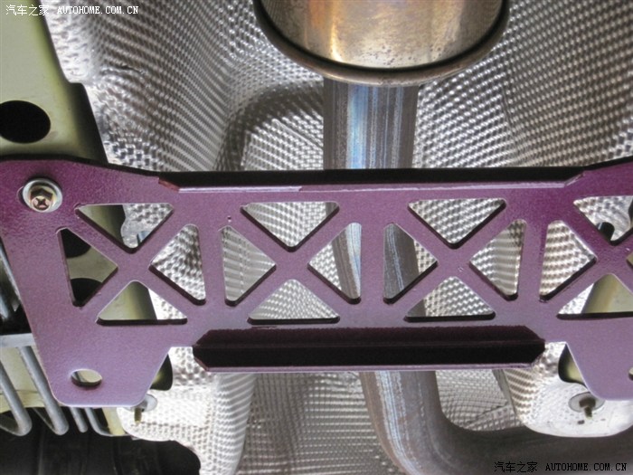

狮特拉杆~
集体照~

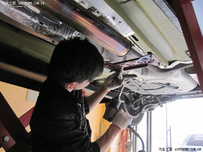

开工~
顶吧~
比较厚的说~

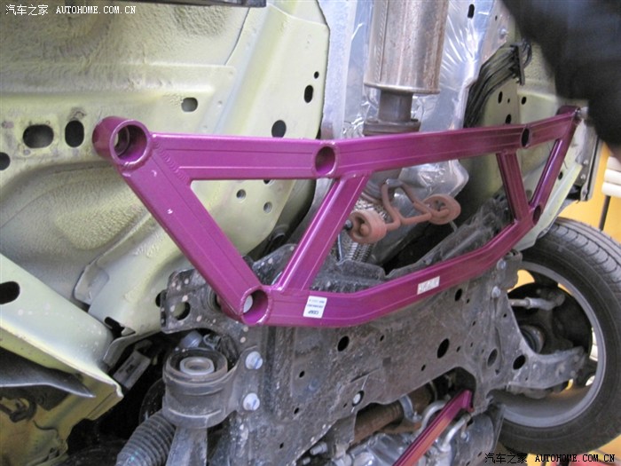

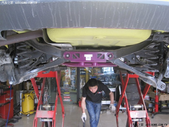

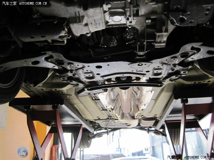

原车裙底风光~
装下底吧

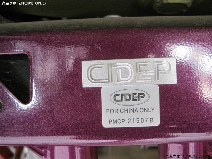

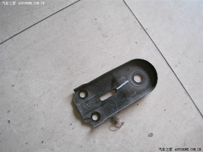

然后拆掉元宝梁后边的小副车架 换上个更大的~
拆下来的~
换上更大的~
欧了~

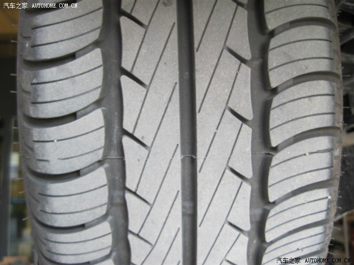

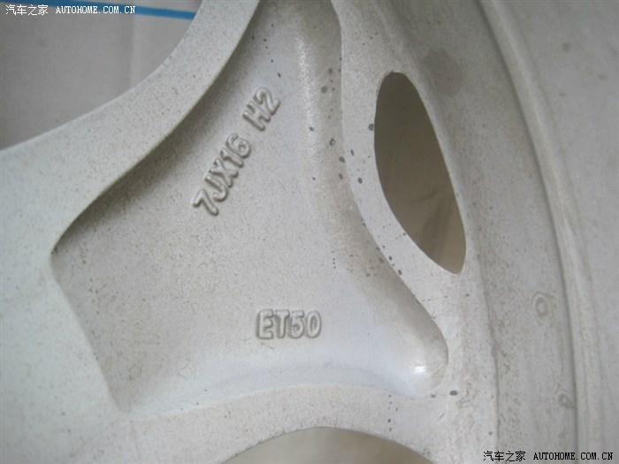

原厂轮毂+轮胎

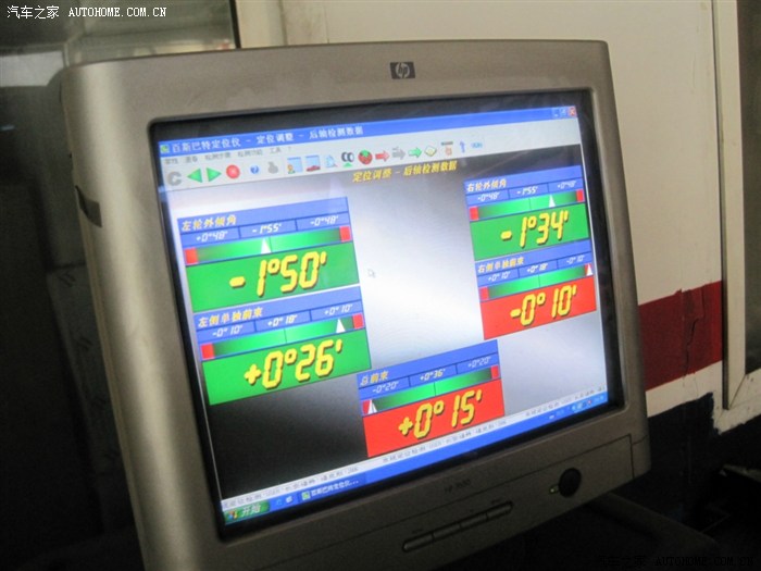

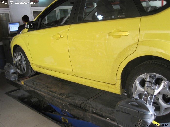

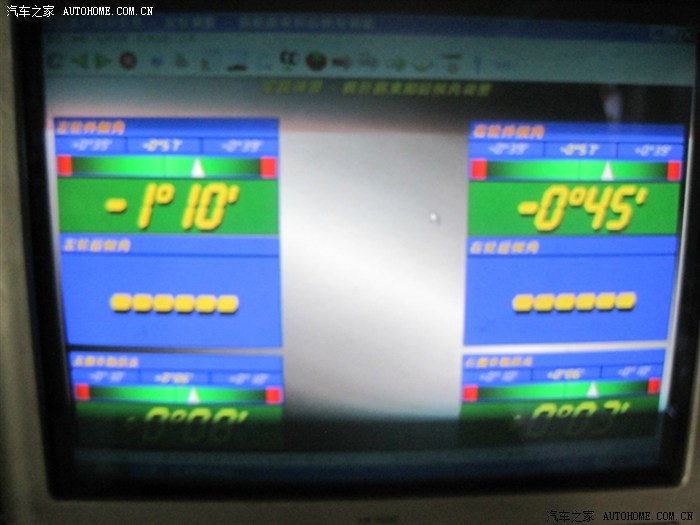

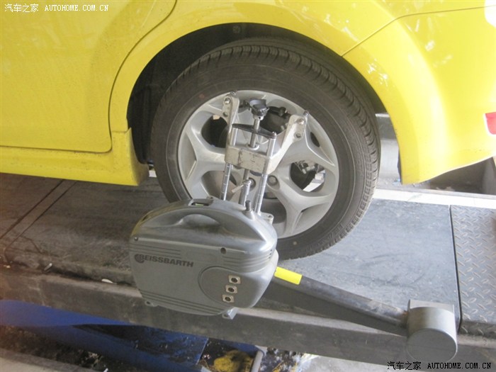

仰角+束角 你看懂了没有~
四轮定位必须的~
有一项不准~
调一下
欧了~

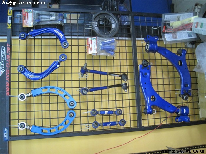

各种毒物~

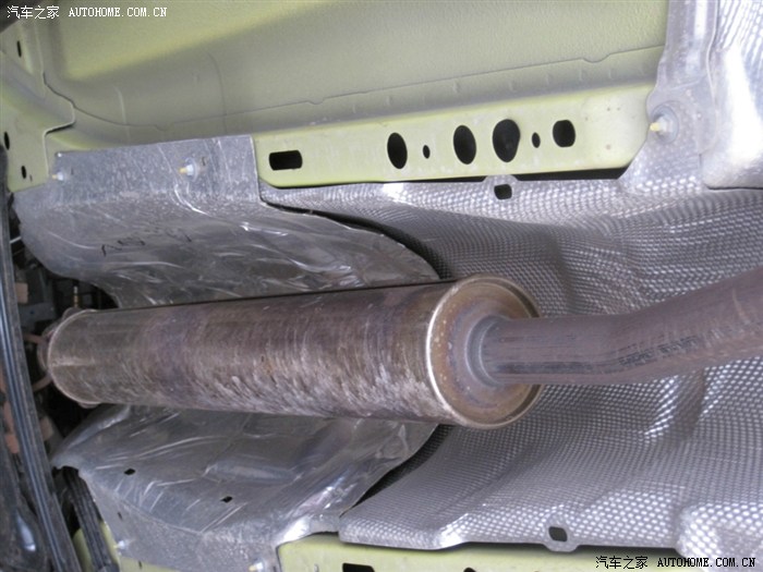

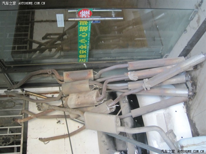

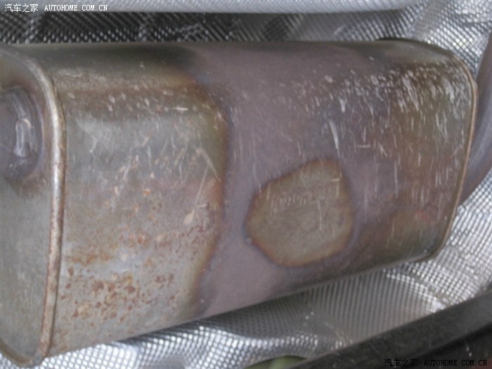

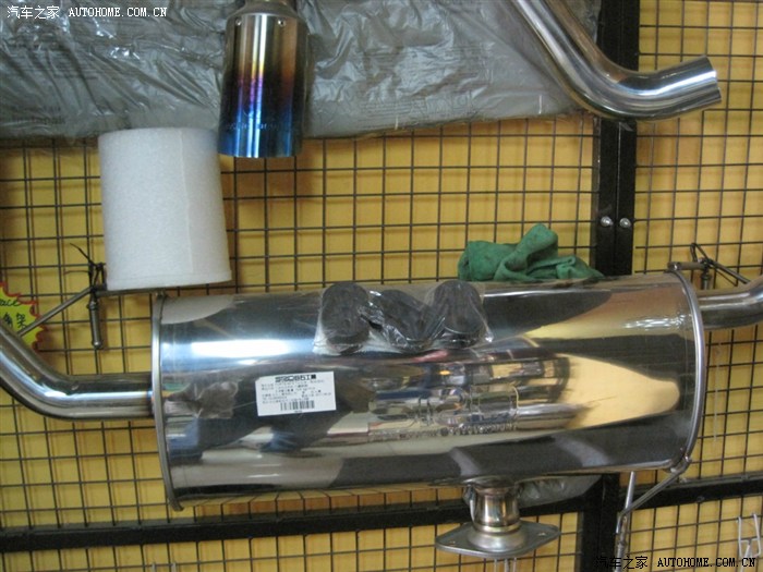

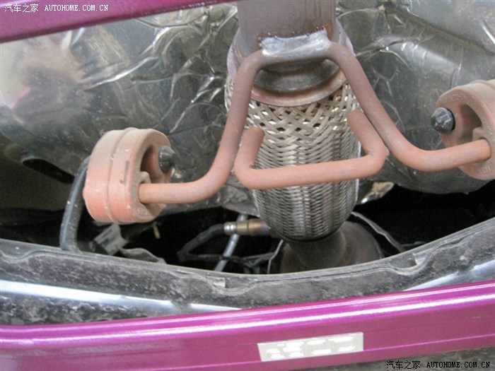

拆下来的原厂排气管~
好多根~
咱以后是不是也得整个排气呢?
