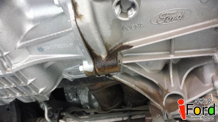

结果,爱福的小师傅们把下护板拆下来以后就看到
漏了有木有?!

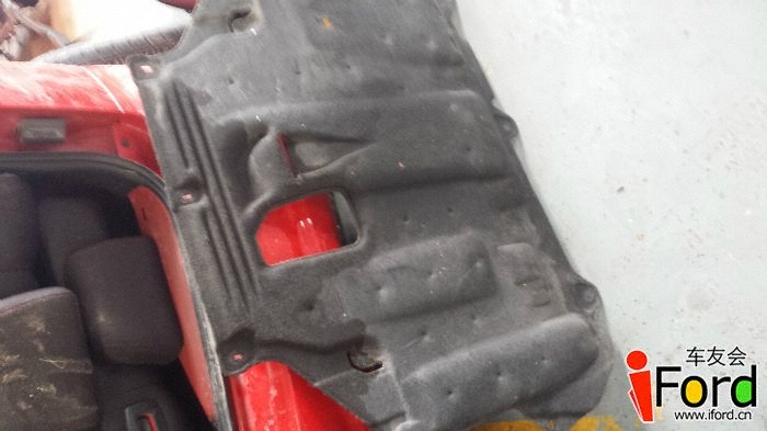

而且看一下下护板都已经让 油渍 变成了尿不湿了!!!但是下护板没照相。。。
这是擦干净以后的效果,牛师傅说过两天再来看看,万一是一过性的呢~~ 抱着侥幸心理,安慰自己,小福肯定没事儿。。。

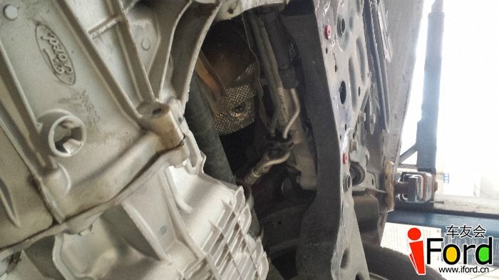

今天下午,特地早点从单位走了,直奔爱福,这次护板都没拆,升起车来看到又是 油渍一堆,用手一摸。。一手机油。。。

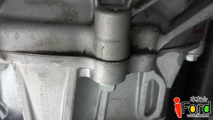

今天已经去了4s店,说可能是3种情况,如果想辨别,那必须拆车,想着能拆一次就不拆两次!所以跟4s店达成协议,先进曲后油封的货,货到后来拆车,如果是曲后油封的问题,那就换,如果是密封胶的问题,那就补~  还有第三种情况,如果是变速箱油封的问题,全北京都没有货,只能等待从重庆调。。。好远好远啊。。。。。。。。。。
这是今天漏油的情况,
这是已经阴湿了的下护板。。。
